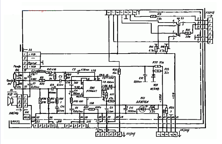

Здравствуйте! Пожалуйста, ткните в инфо по УНЧ от УЛПТЦ, Нужна схема блока с УНЧ на К174УН7. Скачал справочник по УЛПТЦ, но там все очень сжато и блоки с УНЧ подробно не рассматриваются, а я хочу блок на К174УН7 встроить в компьютерную колонку.

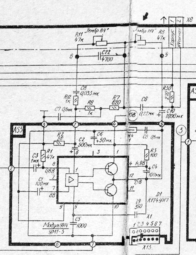

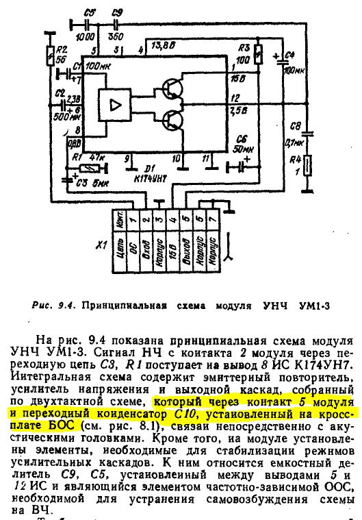

samand587, Поправлю немного.
телевизоры Ц20х (Ц202, Ц208) это УПИМЦТ, а Ц3хх и Ц4хх - это уже 3УСЦТ и 4УСЦТ соответственно.
в УПИМЦТ как правило использовался модуль УМ1-3.
вот схема
а вот УЛПЦТ (это 7хх серия ламповых телеков без букв спереди) там использовались блоки БРК1 (2 или 3) но они или на лампах (БРК1) или на транзисторах (БРК2 и 3)

....телевизоры Ц20х (Ц202, Ц208) это УПИМЦТ,....
Не раз ремонтировал Ц202 и поэтому посоветовал эту схему. Там усилитель на К174УН7 нарисован со всей развязкой.

На самом модуле нет электролита 1000 мкФ перед динамиком, можно его сюда добавить...

Благодарю за старания, но эта схема в справочнике есть (единственная) , а у меня блок с навороченной схемой на К174УН7, с регуляторами тембра, какими-то выходами, входами, куча деталей обвески, не свойственной для К174УН7. От какого-то "элитного" дебиловизора.
Уже не такая ли

Уж не такой ли - стояли на 3усцт. Если не ошибаюсь, то это рубиновский. Валяется у меня такой.

sergeisams! Благодарствую! Оно! Интересно, с какого дебило...телевизора отломан блок? Буду менять сгнившие электролиты и пробовать запускать. Всем спасибо!
Легкий гуглеж мне подсказал, что это блок А9.2 телевизоров 3УСЦТ
http://sasoft.qrz.ru/___/radio/shemy/tv ... /3usct.htm вот тут 3 схемы блоки БУ-3, БУ-3.1 и БУ-4

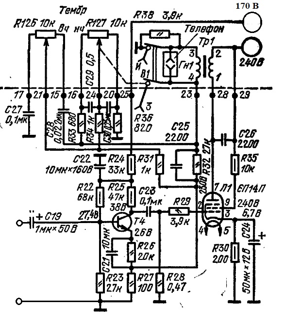

В телевизорах УЛПЦТ УНЧ собран на одном КТ315 и лампе 6П14П:
УНЧ УЛПЦТ-V2.jpg [155.42 KiB]
А УНЧ на 174УН7 это УПИМЦТ:
УНЧ УПИМЦТ.JPG [116.71 KiB]

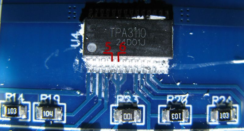

Здравствуйте. Имеется такой модуль стерео усилителя XH-A232
На базе микросхемы TPA3110d2
Проблема - фон в колонках.
Фон не убирается регулятором громкости.
Запитка через трансформатор + диодный мост + конденсатор на 1000 микрофарад.
Если выдернуть вилку из розетки фон пропадает.
Почитав форумы наткнулся я на такую информацию:
Усиление на TPA3110d2 устанавливается либо подачей питания, либо заземлением gain0 / gain1.
Заземление обоих дает 20 дБ
Советуют отрезать от микросхемы дорожки, ведущие к 5, 6 ногам, и кинуть эти выводы на землю.
Как найти эти точки gain0 / gain1?
Снял радиатор. Фото прикладываю. Правильно ли я пометил выводы 5 и 6 микросхемы?
С какой стороны их кидать на землю? Со стороны микросхемы или со стороны дорожек?

Первым делом надо кинуть 1000 микрофарад...
 Заголовок сообщения: Re: Мелкие вопросы по УНЧ.
СообщениеДобавлено: Вс дек 14, 2025 11:14:47
Зарегистрирован: Пт янв 17, 2025 17:13:35
Сообщений: 9
Куда надо кинуть 1000 микрофарад? Увеличить ёмкость фильтра питания? Чтобы в общем было 2000 микрофарад? Я пытался ножками доп. конденсатора (1000 мкф) цепляться к контактам питания - не припаивая его. Шум это не устранило.
