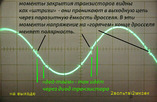

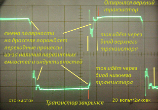

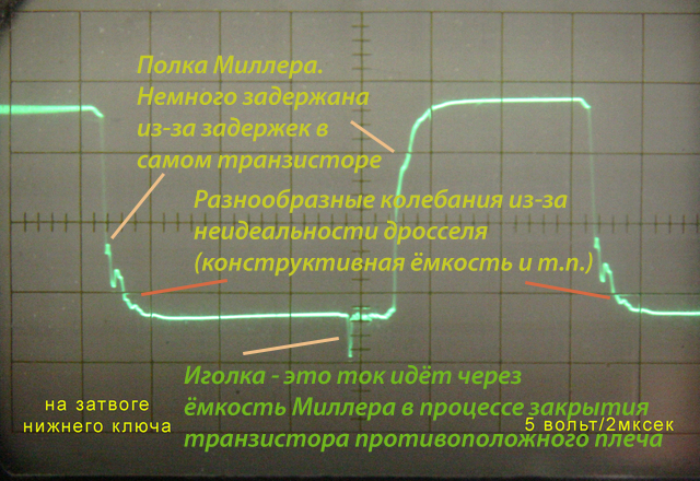

В общем перепаял всю плату, откинул все что было напаяно навесом.
Драйвер IR2151(была 2153), ключи IRF640(били 630), в гейтих 22 Ома (были 10 Ом), перемотал дроссель 45 мкГн(был 35)
Короче, все играет и поет. но когда глянул осцилом, то не порадовало. Вот что он мне показал.

Немного фантазий на тему "что я вижу на этих картинках"
В общем-то, всё нормально.
На самом деле, выглядеть будет ещё хуже, когда на выходе появится выходной сигнал (в самом простом случае - постоянка). При этом направление тока в дросселе имеет полное право не менять знак (знак менять будет только приращение тока) в середине DutyCycle, и ток после закрытия какого-либо транзистора будет течь не через диод противоположного, а через диод только что закрывшегося транзистора. Естественно ожидать, что открывающийся после дед-тайма другой транзистор рискует организовать "сквозняк" через себя и тот диод, через которые ещё идёт ток. Это из-за того, что диоды имеют конечную скорость закрытия перехода, а диоды в транзисторах не особо скоростные.

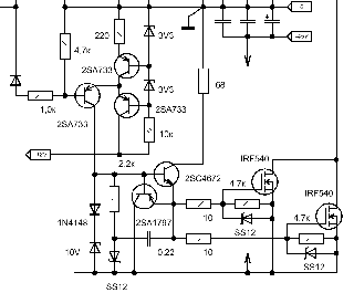

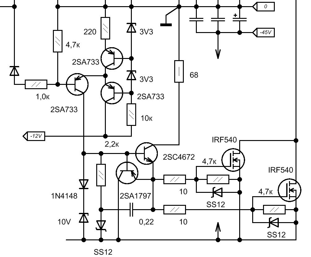

Да, иголки "вниз", что на затворах, нужно купировать установкой диодов Шоттки между затвором и истоком транзистора. Потому что эти иголки плохо влияют на IR (в аппнотах прямо указано на такую необходимость).
p.s. Тем временем, мои подвижки невелики - выходные не снабдили каким-то количеством времени для дальнейшего макетирования. Однако предварительное моделирование привело вот к такому решению драйверов с функцией Level Shift. Сложновато? Ну, наверное, да - многовато всего. С другой стороны, в модели я засовывал совершенно различные транзисторы, и в подавляющем большинстве случаев получался вполне неплохой результат.
На картинке показано только нижнее плечо (шифт в минус). Верхнее плечо полностью аналогично, только полупроводники все "наоборот", и ключи P-канальные. На счёт N-канальных сверху пока голову не ломал, ибо на мой взгляд, если не извращаться (а особенно, если питание однополярное), то IR2184 в данном месте очень удачно смотрится.
Вообще, основная "фишка" всех таких "сместителей уровня" в том, что сигнал передаётся токовым образом. Попытайтесь передавать напряжение - и вы быстро обломаетесь из-за неохотности транзисторов закрываться вовремя, из-за неопределённости тока и т.п. Ток полностью снимает эти проблемы. Если присмотреться, то все транзисторы работают в режиме эмиттерных повторителей, а этот режим хорош тем, что они не насыщаются, тем самым сохраняя быстродействие.
Достаточно диодов шоттки или нужны и резисторы как у тебя на схеме 4,7 кОм?
p.s.
Схемой конечно ты уже напугал, :facepalm: особенно P-канальными полевиками. Начало на предыдущей странице с 544УД2 было веселее :wink:

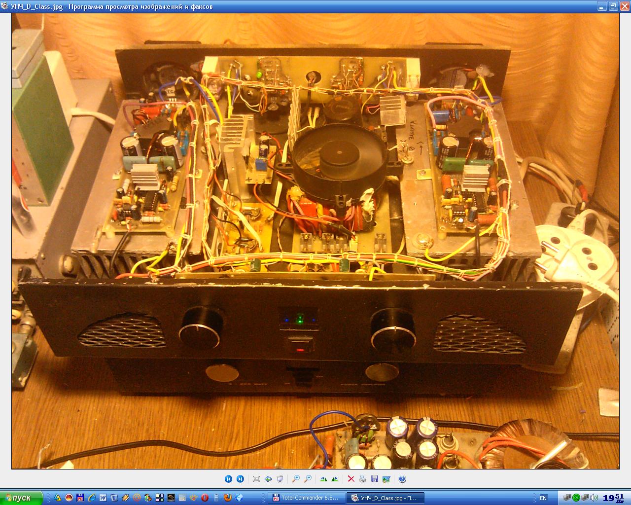

Сбрал первую схему в корпус, вот что получилось:

Для IR достаточно только диодов - они "срежут" отрицательные выбросы. Желательны Шоттки - они гарантируют безопасный уровень. Для IR это действительно нужно обеспечить.
В моей же схеме резисторы 4.7 кОм у затворов и диоды - это скорее страховка, нежели необходимость (т.к. в схеме нет критичных к данному явлению мест, а самим транзисторам отрицательный выброс совершенно безвреден. Единственное место, которое чувствет его - это транзистор, который коллектором на 68 Ом соединён - он пытается самостоятельно купировать выброс, если конечно нет диода). Точно также и 10 Ом - при таком построении они не нужны т.к. ток затвора и так чётко ограничен другими элементами. Разве что антизвонная роль, но это опять же по-месту решается...
Да, я сам "прусь" от количества мелких деталюшек, но с другой стороны, а почему бы не разобраться, как это всё работает? Достоинства - честное симметричное двуполярное питание - самое то для УНЧ. Недостаток - много "рассыпухи", а это я ещё защиту не внедрял...
Да, выход 544УД - верхний левый угол. Там достаточно скушно, просто компаратор, куда подаётся и пила, и сигнал с усилителя ошибки.
Применение P-канальных мне тоже не нравится. Дорогие они и относительно дефицитные. Хотя я вот собираюсь всё-таки экспериментировать с парами IRF540 - IRF9540. Они относительно легкодоставаемы (их собиратели УНЧ любят)

А экранирование делать собираетесь? Ведь эти штуки "светят" будь здоров!...

Привет! А всё почти экранировано и, кстати, сделано из доступных материалов. Корпус собран из ламината, а сверху (видно, передняя панель) оцинкованное железо, покрашенное автомобильной черной матовой краской, верхняя крышка тоже из оцинкованного железа. Естественно все заземлено. Без верней крышки чуть проходят помехи на телек, с крышкой нет. Будет время поработаю и над и второй схемой, но у меня осциллограф старенький (до 15 кГц), поэтому сигнал на затворах не посмотришь. Буду смотреть выход, а иголки, себя проявят по тому, как греются полевики.
