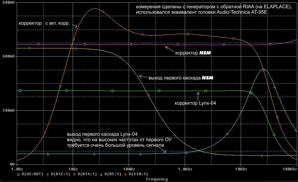

Моделировал схему корректора Арктур-006, видел большую неравномерность АЧХ (график подписан как "корректор с акт. корр."):
На слух она тоже не нравится, пока не доделал свой корректор, слушаю Суховский.

Здравствуйте уважаемый Леонид Иванович. Искренне рад приветствовать Вас (как человека известного выдающейся технической культурой).
На графике полученном мною в RMAA (и SpectraLAB) с применением обратной RIAA, график выглядел достаточно ровно вплоть до 18kHz и спадом в НЧ ниже 50Hz.
Измерения корректора заводской постройки (из Арктура) дали худшие результаты, что объяснимо 5% (а некоторых резисторов 10%) точностью номиналов компонентов.
Ровно в той-же мере это относится и корректору на К548УН1, который упоминался в этом форуме.
Субъективно лучше звучащая, конструкция Бокарева с пассивной коррекцией, получилась с более замысловатой АЧХ.
В конечном итоге я остановился на корректоре Алексея Никитина OBH-8SE (для MF-104).
Впрочем полагаю, что схемы на К157УД2 и К548УН1А(Б), просты, технологичны, легко повторяемы и вполне годятся для ремонта, восстановления и ознакомления с "винилом".

Но я же моделировал для точных значений номиналов, а на графике виден большой "горб" в районе 10 - 100 Гц. И на частоте 1 кГц тоже небольшой подъем есть. В то же время моделировал Lynx-04, АЧХ получилась идеально ровной. Впрочем, детально с причиной неравномерности в корректоре Арктур-006 не разбирался, возможно, это из-за округления номиналов до стандартного ряда.

Конструкция Дмитрия Андронникова (Lynx-04), бескомпромиссная и рафинированная, может быть рекомендована всякому, кто проявляет интерес к устройствам высокой верности.
К сожалению, старые схемы, образцов массовой продукции на советских микросхемах, находятся в другой весовой (ценовой) категории и не могут составить конкуренции.
Осмелюсь задать вопрос. Леонид Иванович, сиреневый график (корректор NSM) имеет реальный прототип?

Пока прототипа нет, поэтому никаких схем не выкладываю. Есть только модель. Предполагается, что это будет корректор с токовым входом и распределенной активно-пассивной коррекцией. Но что-то определенное говорить еще рано, увы, пока нет времени заняться этим проектом.
