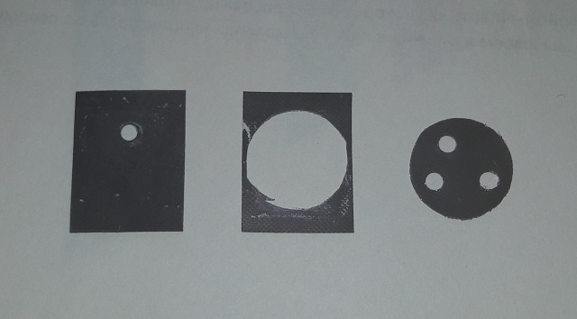

Транзисторы на общем радиаторе через прокладки - для германия это плохо. Радиатор надо распилить, а прокладки выкинуть! :))

Теплопроводящие, изолирующие прокладки вырублены из резинок под транзисторы в корпусе TO-247.
Теплопроводность современных "резинок" лучше чем у старых слюдяных изоляторов.
Площадь сопряжения днища П214 с радиатором просто огромна.
Мощность при 16 вольтах питания не превышает 3 ватт, транзисторы совершенно холодные.
В данном случае абсолютно годное решение.

На 3Вт прокатит конечно, но усь способен на большее. :)) У всякого китайского номакона теплопроводность херовая, так же как и у слюды. Хороша всякая керамика на основе алюминия или бериллия, но она стоит дороже транзисторов. Я использовал ее для изоляции от радиаторов ТДА7293, вот она да, практически как без прокладки.
Раз холодные, тогда нахрена им такие радиаторы..?.. :)
