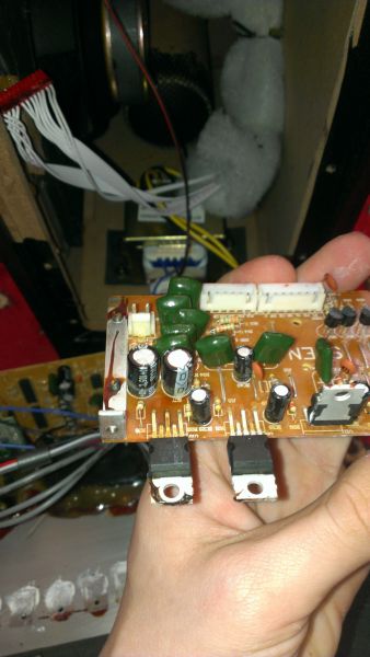

Доброго времени суток!
Есть у меня домашний кинотеатр sven-ht435d. Конструкция у него внутри такая, что плата управления находится отдельным модулем от платы УНЧ. Т.е. там всего две платы. На первой распаян процессор и предусилитель. А на второй УНЧ на TDA2030A, всего их 7 штук. 5 на каналы и два в мост на сабвуфер. Питание всего этого осуществляется трансформатором 2x12 ~3A.
Собственно ближе к делу.
Одна TDA в мосте начала греться, и примерно через полчаса сабвуфер начинал просто гудеть. На него постоянка подавалась. Т.к. причину я не нашел, то хочу поменять плату УНЧ с TDA, на плату с усилителем D класса. Т.е. 5 усилителей 1x15w, и один для сабвуфера на 30w.
Можете посоветовать схему усилителя?
Греется та, что с краю. Конденсаторы которые перед ней менял.

Проще всего поменять микросхемы в мостовом УНЧ сабвуфера. Затрат меньше чем собирать новый мостовой УНЧ. Потому, что мостовая схема развивает (по амплитуде)в два раза больший сигнал, чем полумостовая.

Я не уверен, что замена TDA решит проблему, поэтому ищу альтернативный вариант.

Проверь, это проще чем собрать новый УНЧ. Если собирать обычную схему (полумостовую) то для получения такойже мощности придется поднять питание до +- 30 вольт, а это уже отдельный блок питания. Ремонтировал SVEN там тоже такие же микрухи, в основном горят они и еще выпрямительные диоды, а емкости как следствие этого намного реже.

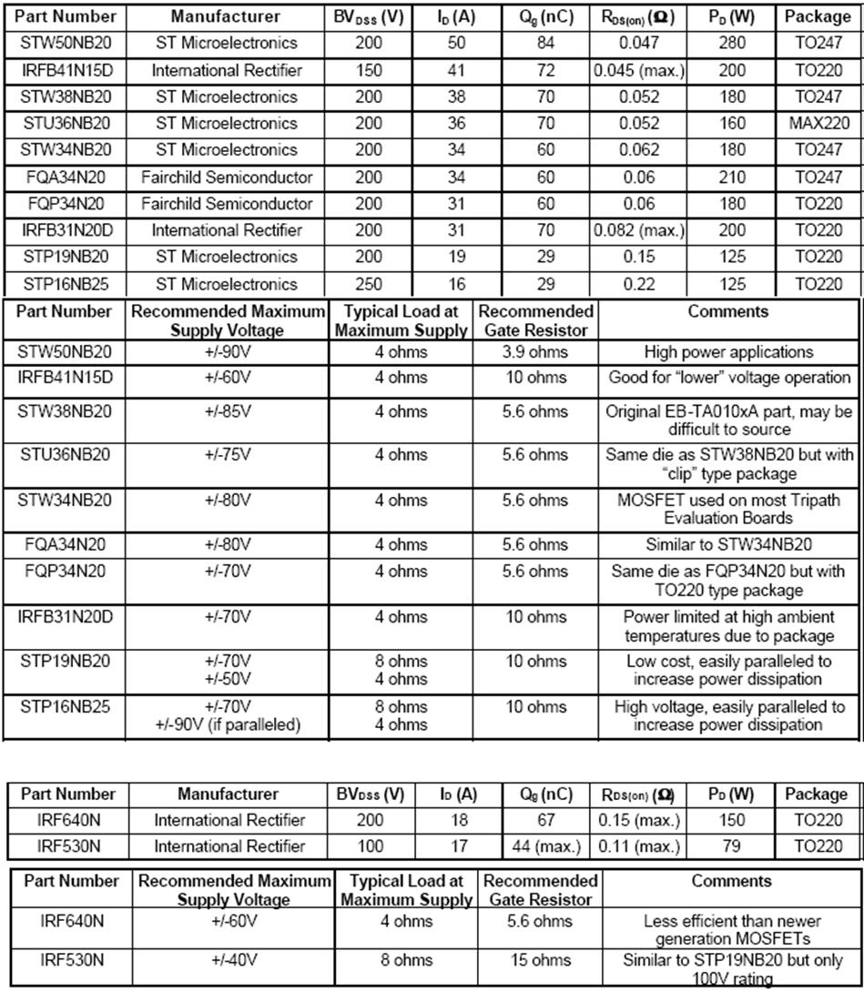

Полностью согласен, вообще прежде чем что-то собираться делать нужно самостоятельно перерыть гору материала по этому поводу (каласс Д, например) изучить хотябы Палник Королькова и многие бестолковые вопросы отпадут сами собой.
Прилагаю иформацию по транзисторам
