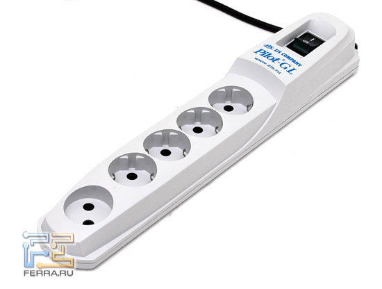

alekabr писал(а):
например дорогого лампового ..... какой провод лучше использовать
Аудиофильский. Т.е. дорогой, и наплевать на его устройство. :)) А так - естественно 2 жилы + экран, на один канал лучше, вопрос глупый какой-то..
alekabr писал(а):
эм что такое пилот
Hottabich писал(а):
ну только ноль между обмотками имеется вот и все
Подробнее. Это то, о чём я думаю? о.О
