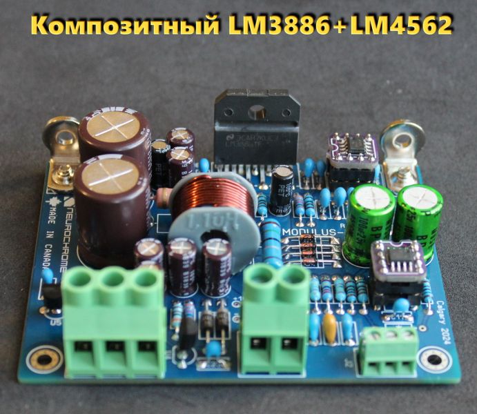

Вариант композитного УНЧ на LM3886+LM4562
под названием MODULUS-86
c великолепным звучанием и
THD+N <0.0004 %
