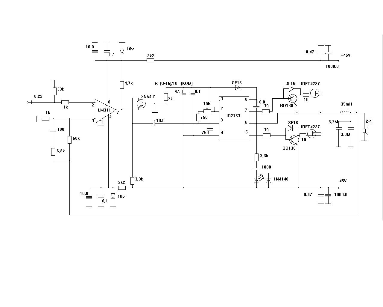

СообщениеДобавлено: Сб мар 12, 2016 16:00:35
Зарегистрирован: Сб июл 10, 2010 15:14:46
Сообщений: 119
Откуда: с 2004г., г. Минск
Испытывал эту схему при + - 50 вольт питания, пришлось увеличить выходной трансформатор, что бы не грелся, выходное напряжение при относительно чистом сигнале на нагрузку 4 оМа можно поднять до 30 вольт. (Резистор по питанию 4.3к, на 10 вльтовые стабилитроны 3,3к. Шума при разомкнутом входе почти нет.
Схема на IR2153 и LM311 работает при +-15 вольтах, выход 6 вольт, при условии, что резистор 3 килоОма, который идет от первой ноги IR2153 на землю, будет равен 700 Ом, при включении должен загораться светодиод ( если он мигает, то недостаточно напряжения для запуска генератора на IR2153). Остальные неисправности ищите в ошибках монтажа (неисправные детали, неправильная установка деталей, замыкание дорожек, и.т.п.)
P.. S. Есть еще ньюанс, при включении нагрузка должна быть разомкнута, иначе IR2153 не запускается, если не усложнять (ставя реле) можно просто поставить электролитический конденсатор на 1000.0 или 2200 микрофарад. Удачи, Борис

Я имел виду переделанную схему, т.е. последний вариант

Ура,все запустилось,всё заиграло! Поменял ирку и поставил полевики IR740.Была убита ирка, полевики были IR640(при прозвонке вроде целые,на всякий случай сменил тоже).Схема собрана по печатке Сергея, что на второй странице. Блок питания +-15 вольт на 1А в плече, тянет усилок довольно слабо, не хватает мощи,уходит в защиту при повышении громкости.На выходе чистая синусоида,присутствует небольшой щелчок при включении(не критично). Теперь буду собирать блок питания к усилку на IR2153, какое посоветуете сделать напряжение, +-30 вольт достаточно будет или надо больше?

Будет не плохо играть и при +- 30 вольтах, но и при +-40, можно не ставить радиаторы, обычно блоки питания на IR2153 просаживают напряжение поэтому лучше сделать с запасом. Прочитайте всю переписку по этой теме и будет ясно, что IRF640 подойдут лучше чем IRF740.
