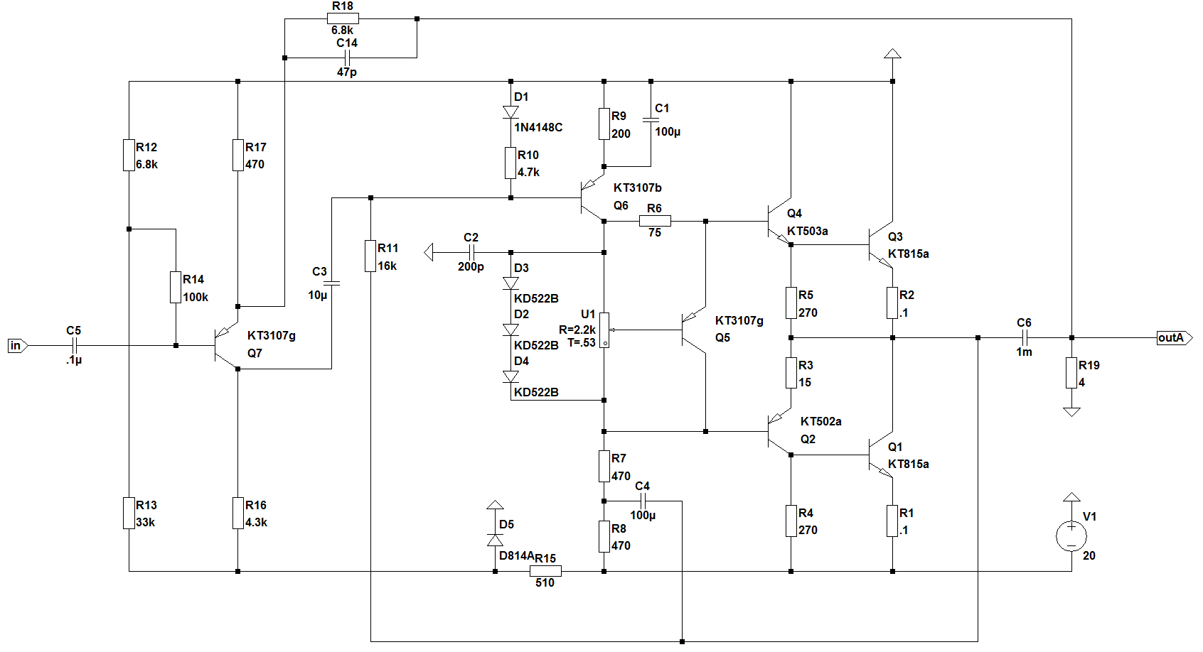

ну, германий я не особо исследовал. так, развлекался. я всегда говорил, что если ты победил усилитель на германии, то с кремнием и делать нечего. потом чё-то времени не стало дальше с этим работать, поэтому слегка тормознул. теперь вот вынашиваю небольшой проектик, но опять не хватает ресурсов. хотя макеты лежат, ждут.
кстати, про феномен "германиевого звука" - это часть вышеупомянутого проекта. имхо германиевый звук - это сильно угробленный со всех сторон кремниевый. просто надо понимать , как вы настроили кремний и что на этом получили. потом ввели туда энную сумму гармоник, добавили негармонических искажений, убили динамику - и вот вам германиевый звук. если всего этого не делать , то получится самый обычный германиевый усилитель на германии. но хороший. мне таки нравится.
что касается П213, так я рекомендовал книжку. там просто вот на пальцах рассказывается, почему их нельзя применять. а если можно , то что мы получим (см. выше)
что касается частотных свойств транзисторов, так это определяется теорией устойчивости. и тем, что вы хотите поиметь от проекта. собсно, частотные параметры довольно жёстко определяют характеристики усилителя, такие как динамика, полоса пропускания. ну и искажения. к сожалению, с теорией устойчивости у вас проблемы, поэтому я могу вещать только на уровне: если так, то плохо, а если так, то хорошо.
по немецкой схеме. схема как схема. для компьютерных колонок вполне подходит. не очень понятно, откуда там 10 ватт взялось. транзистор раскачки вряд ли сможет раскачать выходные транзисторы. и к-т усиления маловат. отсюда повышенный уровень гармоник.
кстати, посмотрите усилок Бэслика (чур меня!). вопрос по нему поднимался, обсуждение тут где-то на форуме имеется. если что, можем ещё раз повторить. для пользы дела.

Так, а КАК быть с тем фактом, что у германия меньше внутреннее сопротивление и больше скорость движения носителей заряда, чем у кремния ?
Ить, по идее, быстродействие германия выше.....
Сейчас отправился обсчитывать схему Беслика, загибая палщики по кол-ву каскадоф.
И туды поЩитал и сюды поЩиал...
Всё равно выходить 3 каскада охваченных ООС.
А это как никак, а больше предсказанных 2х...
Да - вот ктой та мерил Беслика на размер искажений. Как раз схема на П213 и нагруз 8 Ом.

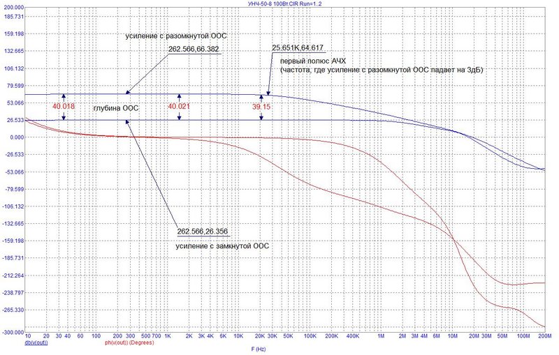

...Измерьте уровень интермодуляции этого "Беслика" на верхнем краю рабочего диапазона - может, что-то поймете... Конфету из говна сделать можно, но точно не руками... :)
(УНЧ-50-8 на пару порядков лучше - и никакого "германия"!)

...А объяснение - на той самой картинке, что в Вашем предыдущем сообщении, где явно видна зависимость уровня искажений от уровня сигнала... :)) Принцип уменьшения искажений цепью ООС по напряжению именно таков: она уменьшает уровень входного сигнала первого каскада усилителя, чем и достигается снижение искажений всего усилителя... Если предположим, что это честный график, то по нему видно, что глубину ООС нужно увеличивать раз в десять, чтоб достигнуть уровня искажений ниже порога заметности слуха. Причем, не на частоте один килогерц - а во всем диапазоне усиливаемых частот. Вот тут и окажется, что из-за задержек в усилительных каскадах где-то на частотах выше верхней граничной сдвиг фазы окажется настолько велик, что ООС превратится в ПОС и усилитель превратится в генератор, только вы это не увидите на экране осциллографа, так как размах сигнала будет ограничен быстродействием каскада УН, но это не помешает многократно увеличить искажения каскада... Это и с усилителями высшего класса случается - хваленый Бриг свистит за милую душу... :)))

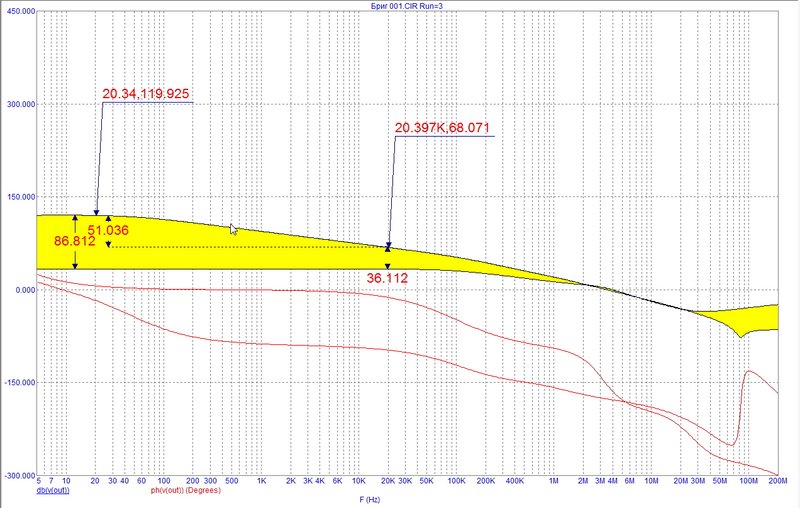

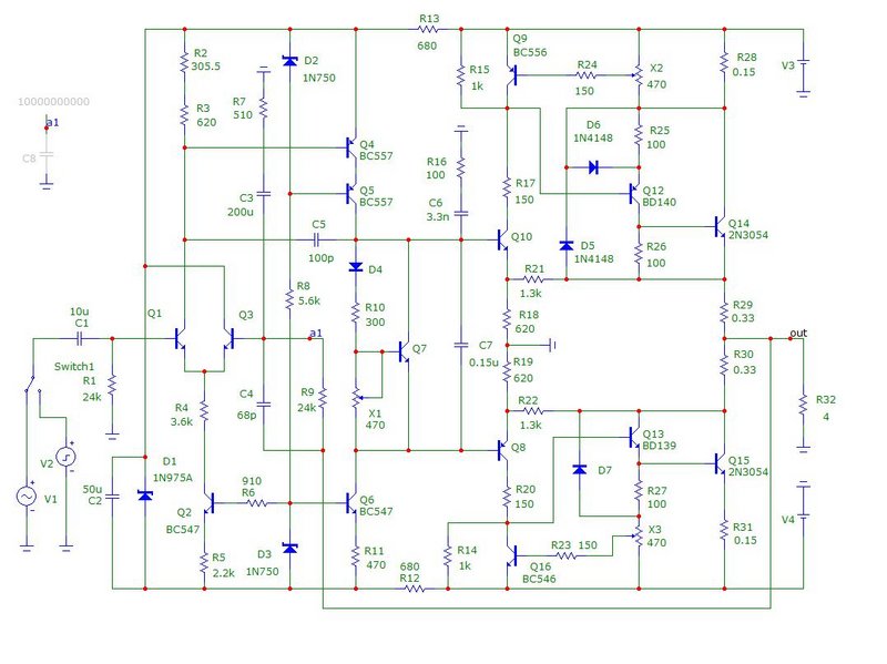

..объяснение есть в теме про у-101 - причем, мое же - надо просто перестать тупить и почитать тему..для тех, у кого планшет для 4-го класса - объясняю в 100500-й раз - и последний..
..итак, постулат номер 1 теории автоматического регулирования - ООС есть единственный инструмент в усилителе, снижающий искажения..
..в связи с чем возникает вполне резонное замечание, что глубина ООС должна быть одинаковой во всем диапазоне 20Гц - 20 кГц - уменьшение глубины ООС, к примеру, в верхней части диапазона на 10 дБ означает как минимум увеличение искажений на ту же размерность..
..для понимания рассмотрим два графика - радиотехники у-101 и "аудиофильского" брига..
..из графика фидно, что глубина ООС практически постоянна вплоть до верхней граничной частоты, а стало быть, и способность снижать искажения в усилителе..
..теперь сравним с бригом..расписывать не стал, из верхнего графика понятно, что к чему..
..и о ужос - на частоте 20 кГц падение глубины ООС достигает аж 51 дБ - а это, на минуточку - 355 раз..!!!.. :))) ..во столько же раз будут больше и искажения.. :)
..вот такой, мляу, бриг - его место на помойке.. :)
..почему так..?..а очень просто - смотрим схему..
..г/н Лихницкий использовал в усилителе напряжения каскод - который, как известно, обладает малой динамической емкостью, но весьма большим выходным сопротивлением - десятки килоом, в связи с чем диффузионная входная емкость выходного каскада нормально не разряжается - в обычной топологии Линя единственный путь ее разрядки - выходное сопротивление каскада усиления напряжения..
..вот оттуда и такой пердомонокль..и искажения, и противный скрипящий звук брига с песком на высоких - все оттуда.. :)
..а с германием в силу худших параметров и картина будет отвратительная.. :)
..кстати, из этого брига совершенно безболезненно можно выкинуть каскад на транзисторе Q5..а ток коллектор Q4 увеличить до 12мА - это даст возможность пересчитать оптимальную коррекцию усилителя и понизить искажения почтишта в 2 раза, улучшив вместе с этим динамику.. :)
..все, лунтик - на твой вопрос ответили - больше его не задавай - столько писать для тебя больше я не буду.. :facepalm:
Вы в данном случае перепутали зеленое с соленым. Т.е. дифференциальное сопротивление с активным. В усилителе Лихницкого второй каскада выполнен по каскодной схеме. Как следствие обладает высоким выходным дифференциальным сопротивлением при токе покоя примерно 5 мА. Так этого тока с избытком хватает для управления третьим каскадом и перезарядки паразитных емкостей транзисторов третьего каскада. Все проблемы звучания у Лихницкого из за бестолковой коррекции, которая поглотила петлевое усиление, бесполезно потратив его на перезарядку корректирующего конденсатора, а не на ослабление искажений. Те же самые проблемы у Беслика, в его знаменитом усилителе. Это примеры как из любых ВЧ мощных транзисторов получить П210.
Добавлено after 1 minute 25 seconds:
Re: Германевый усилитель. Попытка проектирования и настройки.
Удалив из схемы Лихницкого Q5 просто уроним петлевое и усугубим все проблемы.
Добавлено after 1 minute 23 seconds:
А вообще Бриг пример того, когда усилитель проектирует кладовщик вместо инженера.
Добавлено after 12 minutes 2 seconds:
Только цепочка R16 C6 чего стоит. 3300 пФ в нагрузке выхода второго каскада. Вот отсюда вытекают глубокомысленные выводы Лихницкого о вреде глубокой ООС. Абсолютно нихрена не понимая основы обеспечения устойчивости усилителей охваченных глубокой ООС, лепил конденсаторы какие попало и куда попало, лишь бы перестало свистеть.

2 SSC не поделитесь СИМом со схемкой Лихницкого, плз? ну не набирать же её?
хочется проверить каскад начиная с Q10. он , Лихницкий, умудрился в это место впихнуть ещё один полноценный усилитель, и совершенно без коррекции. интересно посмотреть, что это даёт.

Цобель от генерации не спасет. Нужно формировать АЧХ усилителя в целом, а не только выходного каскада.
Добавлено after 2 minutes 46 seconds:
Ничего хорошего. Четыре каскада с вложенной петлей ООС. Петлевое с гулькин пенис. Устойчивость с проблемами. Не зря же 3,3 нанофарады на выход второго каскада подвесил. Старался однако кладовщик.
Добавлено after 1 minute 26 seconds:
Выход из клипа отвратный.
ну это таки да. если посчитать, то эти 3,3 нФ начинают работать на частоте около 500 кГц. то есть, начинает падать усиление каскада. из-за этого начинает уменьшаться миллерова ёмкость С5. в результате полюс коррекции смещается в сторону высоких частот, и наклон АЧХ попадает на второй полюс. нормально, да?! сам себе создал проблемы.
чтобы выйти из положения, пришлось ставить С4 относительно большой ёмкости, чтобы на частоте 100 кГц обеспечить завал АЧХ.
а всё потому, что неправильно выбрал ток первого транзистора, если посчитать, 0,65 мА. из-за этого скорость нарастания получил 6,5 В/мкс. ну, так себе скорость. если бы дальше корректировал по фэншую, то С5 пришлось бы увеличить раза в два. при этом скорость нарастания упала бы до неприличных 3 В/мкс. поэтому пришлось креативить.

Цобель корректирует только выходной каскад по схеме ОК и не более. Все остальное корректируется цепочками формирующими АЧХ каждого каскада. Простейший и самый тупой способ - как у Беслика, конденсатор между базой и коллектором транзистора второго каскада или у Лихницкого в Бриге. Но такой способ бесполезно расходует петлевое усиление на перезарядку корректирующего конденсатора, как следствие повышение искажений с повышением частоты сигнала и еще один неприятный эффект гармоники низких порядков подавляются сильнее чем гармоники высоких порядков. Как следствие звучание такого усилителя крайне неприятное. Если АЧХ неправильно сформирована, то цобель все равно что мертвому припарка.

Бриг вполне корректируется таким образом, чтобы получить глубину ООС порядка 90 дБ до 10 кГц и примерно 70 дБ на 20 кГц. Но остается проблема - отвратный выход из клипа с генерацией. Нужно еще делать антиклип для слива лишнего усиления при входе в ограничение.
Добавлено after 3 minutes 13 seconds:
Vilsi, с LtSpice дружите? Могу модельку брига положить с оптимизированной коррекцией. Только проблемы с клипом нужно устранить. Ну и некоторые изменения сделаны, выход комплементарный.
