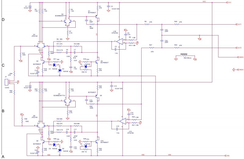

а вот вопрос придумал, почему никто не делал(я не находил) корректоров на деталях поверхностного монтажа?
ведь можно сделать схему очень маленькой,если нужно встроить возле тонарма
На Авито продают платы для SMD. Там, в поиске, забейте "Платы фонокорректора Су-XXI" и будет Вам счастье за 250 рублей за пару пустых плат.
Я себе брал у парня из Донецка. Собрал, ради интереса, и поставил в основание тонарма вертушки Kenwood KP-7070. Скажу честно - вау эффекта не было. Тот же достаточно простой корректор Галахова, схему которого выкладывал камрад SSC в теме про допилинг Радиотехники У-101 мне показался ничуть не хуже при более простой и доступной элементной базе.

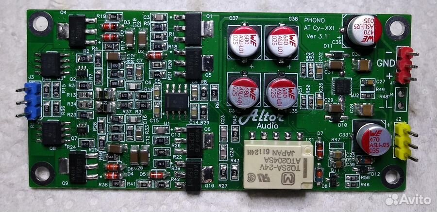

Есть совсем продвинутые платы Cy-ХХI AlТor v3.1 Изображение

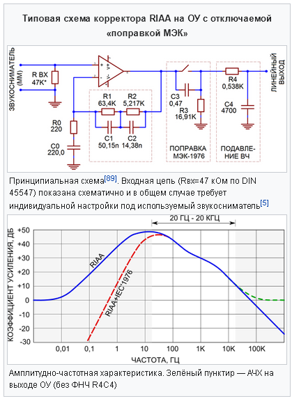

А может - попытку реализовать операционный усилитель на транзисторах лучше заменить уже готовым ОУ ?
Гораздо лучше схемотехнично выполненным ?
Вот лично я так и поступил, и получил куда лучший результат.

даже больше скажу, что один современный ОУ справится с задачей, потому что нету задачи большого усиления на ВЧ, всего 10 дБ на 20 кГц
с википедии.PNG [99.83 KiB]
