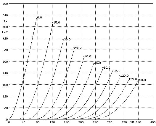

300В анодного питания не очень вписывается в выбор рабочей точки, на ВАХ лампы. Тоже и симмулятор показывает ввиде огромного тока через лампу. На схеме указано напряжение смещения(с источника смещения!) в -110В. Там потенциометр, в верхнем плече делителя 47К, ну и предположим, что он, в рабочем состоянии, не совсем в "0" выведен, т.е. на сетку приходится -90...-100В. Вот эти значения уже как-то помогают определить рабочую точку лампы.
1) Из листка ДШ
2) От пользователей
Из которых видно, что вольтаж на аноде удобнее выбирать где-то в центральной части оси анодного напряжения, чтобы выйти на ветвь -75-100В, и анодный ток получить от 90мА - до 110мА. Не знаю, как, на взятой вами схеме, получили ток 70мА и при 300В на аноде...? Там смещение на сетках должно быть под -145В! И, только это уже режим работы будет далеко, не А...А, на схеме ООС нет, чтобы предполагать, что это АВ.
Приведённое сопротивление особо ничего не мешает увеличивать: будут снижаться искажения, но и падать выходная мощность. Остановиться, при выборе, на каком-то компромиссе. Ri лампы от 240Ом - до 260Ом. Для выбора Raa можно воспользоваться таким соотношением 4*(2,25...2,5*Ri), т.е. при 260Ом и получим 2,6К.(Такое соотношение удобно использовать для Raa, при работе в А ) В большинстве попадающихся статей и схем, часто стараются сделать меньше, чтобы получилось "громче", а увеличивающиеся искажения - исправить наличием ООС. В том же приведённой немцами схеме для "33" сделали 600Ом, хотя для неё под 1К - будет получше. Ваши динамики, вроде как с хорошей чувствительностью, т.е. более 90Дб, поэтому есть смысл несколько снизить выходную мощность( неискажённая, до входа в ограничение 15Вт) и, повысив Raa - уменьшить искажения. Трансформатор считайте и проверяйте по доп. индукции на максимальной мощности и нижней граничной частоте. Об этом СП, в своих примерах писал подробно, что и как.
Как-то так, чтобы быть ближе к реальной лампе и к выходному каскаду
1) Из листка ДШ
2) От пользователей
Вы предлагаете вести отрицательную обратную связь и понизить напряжения питания и при этом увеличить Raa и до какой отметки упадут кни?
