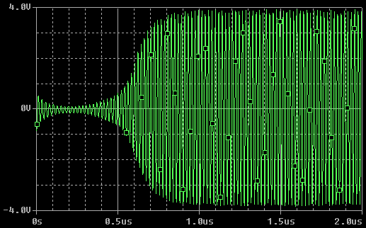

СообщениеДобавлено: Чт июн 25, 2020 19:59:02
Карма: 97
Рейтинг сообщений: 1584
Сообщений: 3740
Мявтор 3-й степени (1)
ssc писал(а):
Не могут..
Вот результат моделирования упрощенной схемы выходного каскада с учетом паразитных параметров. Индуктивности взяты из расчета 100 наногенри на 10 см провода, емкости - руководствуясь здравым смыслом. С1 и С4 - либо паразиты (10 пф), либо шунтирующие конденсаторы (10 нф).
При моделировании с С1, С4 равными 10 пф схема прекрасно возбуждается после воздействия ступеньки амплитудой 1 вольт.
Если же С1 и С4 равны 10 нф, схема устойчива.

 Заголовок сообщения: Re: Помогите пожалуйста с гулом в динамике
СообщениеДобавлено: Чт июн 25, 2020 22:16:12
Карма: 127
Рейтинг сообщений: 6124
Сообщений: 24323
Кое-чего не хватает - внутреннего сопротивления источника.. :)
Добавьте его в анализ и посмотрите... :)
Почему не хватает, оно есть, R1, 1 ом. Специально проверил еще раз, возбуждение сохраняется до R1=10 ом. Собственно, это не меняет сути моего первоначального тезиса: самовозбуждение транзисторов выходного каскада на ВЧ из-за паразитных параметров вполне возможно, поэтому шунтирование питания керамикой (конденсатором с малым ESR) в непосредственной близости от этих транзисторов крайне желательно, а то и необходимо. :tea:
