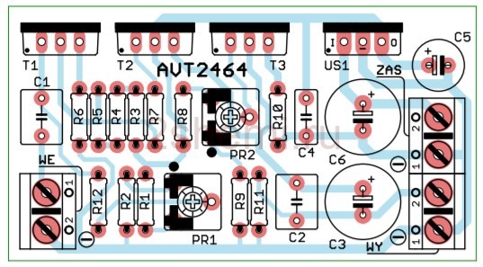

схема
https://img.radiokot.ru/files/90924/med ... tikhsg.jpg
печатка
https://img.radiokot.ru/files/90924/med ... tsf54l.jpg
а сколько ампер при указанном напряжении схема потребляет?

Точно не помню,но не менее 500 мВ и не более 800 мВ.Точно скажу позже,если надо точно.
Не милливольт, а миллиампер - но порядок указан верный... :) (т.е., конечно, можно ток и увеличить - для 16-омных наушников, но для 32 300 миллиампер на канал будет более чем достаточно... У меня версия JLH на наушники работала, там ток вдвое меньше, я делал 150 миллиампер на канал...)

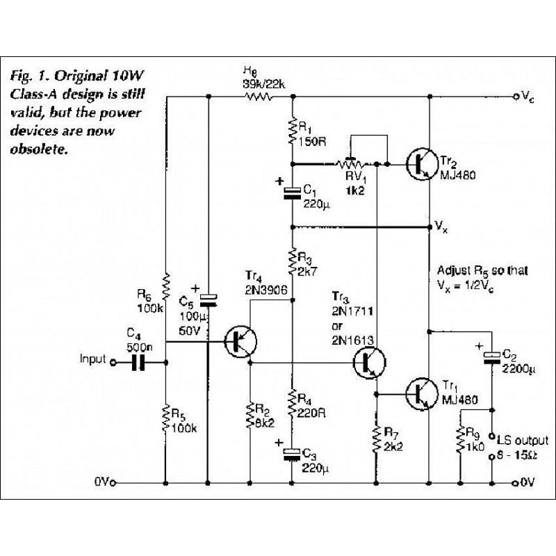

что такое версия JLH?
Добавлено after 1 hour 8 minutes 23 seconds:
загуглил - популярный усилитель

Для наушников он хорошо подходит, не нужны мощные транзисторы - можно выбирать по максимальной линейности, глубина ООС не слишком велика - но полоса частот впечатляющая... В общем, из простых схем равных ему, пожалуй, и нет... :)

16-32, вроде, считаются низкоомными? :) Высокоомные могут и 600 ом быть... Впрочем, JLH можно легко пересчитать под любое напряжение питания и сопротивление нагрузки...

Вот этот?

Конкретно по JLH на форуме есть тема, при желании её можно найти - там все нюансы усилителя разобраны очень тщательно. Думаю, создавать дублирующую тему смысла нет?
