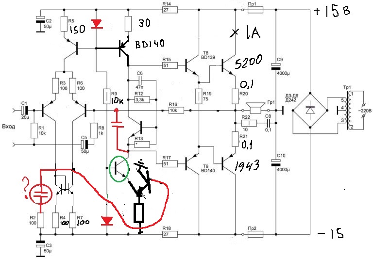

А зачем, я не понимаю, применять самый нелинейный вариант ОК ОБ. До еще пихать НЧ транзистор в ОБ. Ничего хорошего не будет. От ГТ404 сформируется бугор на АЧХ в области вблизи 1 мГц, и для того чтобы его убрать придется очень загрублять коррекцию. Вдобавок каскад ОК ОБ хуже по линейности чем ОЭ как минимум в два раза. А по устойчивости примерно такой же как шиклаи.

вы ничего не путаете ОКОБ кривее ОЭ????? ну насчет 404 я сомневался потому и спросил ,а насчет ОЭ,,,,,,,
ОК ОБ разве кривее каскода ОЭ-ОБ???который общепринят для УНа
вот у Никитина ОС-ОБ так он помню хвалил его за очень низкие искажения благодаря этому уну он их достиг в этом усилителе

В диффкаскаде который тоже ОК ОБ при несимметричном съеме сигнала нелинейности эмиттерных переходов компенсируются, как следствие нелинейность диффкаскада примерно в 20 раз меньше чем ОЭ. А в крокодиле типа ОК ОЭ нелинейности суммируются, т.к. два эмиттерных перехода включены последовательно. Не надо всяких никитиных читать. А так и до беслика дойдешь.
Кстати я посмотрел усилитель Никитина, в не нет подобного каскада. В его усилителе применен диффкаскад с разными транзисторами, в одно плече диффкаскада MOSFET, а в другом биполярный. У MOSFET и биполярного разных характер нелинейности, поэтому результирующая характеристика передачи очень причудливая. Я бы с таким решениями лучше не связывался.
или это опечатка и имеется ввиду ОК-ОБ?

Это не дифкаскад, а фактически каскод ОС-ОБ. Крутизна полевика мала по сравнению с крутизной биполяра, и полевик работает как преобразователь ток-напряжение, довольно линейный, пока размах тока небольшой и довольно квадратичный при больших амплитудах тока. Даже с биполярами в ВК линейности хватает для весьма небольших искажений всей схемы.

Это серия бюджетных усилителей. Петлевое низкое, искажения довольно большие. Единственное достоинство это возможность применения дешевых силовых N-канальных MOSFET.

и вы сравните что сделано у Никитина и что у вас, это две большие разницы.
что имеете ввиду? полевик +биполяр? или схему включения?
у него типа диффкаскад ,у меня разогнутый диффкаскад

Именно это. Разогнутый диффкаскад резко нелинейное устройство.

вот так пойдет ?если биполяр вместо полевика посм пост выше
или токовое зеркало лучше поставить

Все равно не будет толку. Входное сопротивление второго каскада низкое, нагрузка для первого каскада низкоомная, как следствие усиление первого каскада низкое, петлевое низкое. Может наберется 70-80 дБ.

да мне петлевое в А классе не особо и надо лишь бы линейность была хорошая без оос
или лучше кт602б поискать с малым миллером и ОЭ сделать УН
а если полевик? входное ведь нормальное будет

Линейности без усиления не бывает. Класс А делают от безысходности, когда квалификации не хватает получить большое петлевое усиление и справиться потом с ним.
Линейность определяется каскадом сравнения, т.е. входным диффкаскадом. Чем меньше дифференциальное напряжение тем ниже искажения. Т.е. нужно стремиться к максимально возможному петлевому усилению. А класс А, он только линеаризует выходной каскад, а все остальные факторы искажений не убирает.
