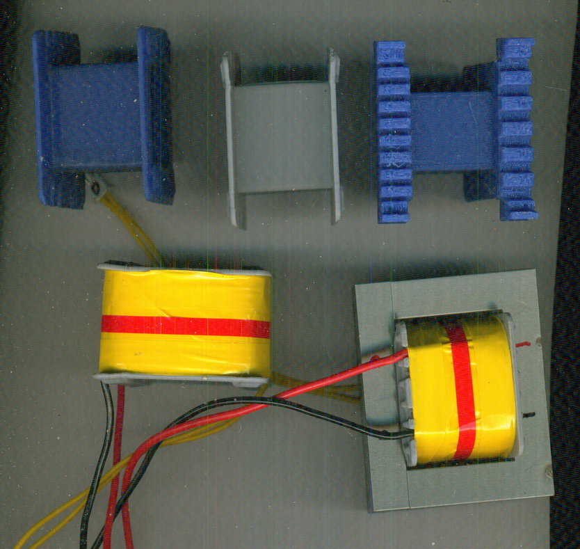

Лампы хлопотно, дорого, и тяжело даже в смысле веса.
Это в СССР раздолье было.
Всегда можно было "принести с работы" :)
Если опыта нет то как раз есть повод его заиметь.
Опыт сам собой не появляется.
Кстати.
3D принтер для трансформаторного дела весьма полезная штука :)
TR.jpg [246.1 KiB]

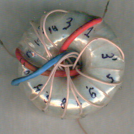

Внутри иметься бублик -тор D95-d54-h32

на бублике от стабилизатора сетевую надо мотать 1200 виткооооов.......

С1-73.jpg [97.03 KiB]
Всего то. :)
Если витки называть долларами то мотается веселее.:)
Намотать 1200 совершенно не возможно, но намотать 50 витков вполне посильная задача.
И останется повторить этот подвиг 24 раза.:)
Мы же не можем прыгнуть на 1200 метров но можем прошагать.
Если первый раз то первые сотню-другую витков срезать и начать сначала.
Навык уже должен появиться и страх и ужас отвлекать не будут :)
Изоляция в современности это майларовая - лавсановая пленка.
В китае такое продают но всегда клейкую
Чего то там в кулинарии для запекания применяют.
Отмытая ацетоном магнитная лента то же подойдет.
И если не научиться мотать то что надо, то остается применять что попало и проводить какие то
дурацкие испытания этого какого попало.
Соответственно и результаты этой возни будут что попало.
Это пример из ремонта осцилографов что такое возможно.
На картинке опытный экземпляр намотан внавал проводом 0.1
Не понравилось. Испытал но не применял.
Следующий намотал виток к витку.Провод 0.1
Пухловат получился. Осцилограф заработал и пользуюсь.
Следующий намотал проводом 0.08 Хлопотно.Осцилограф заработал пользуюется приятель.
Поумнел и вернулся на 0.1
В С1-101 трансформатор отсутсвовал совсем.
По фоткам изготовил очень похожий и С1-101 вернулся к жизни.
В этом С1-101 тринадцать обмоток и в сумме 666 витков :)
И все это было давно и всякие затруднения забылись.
А лучики зеленые остались.
И потому эти 1200 витков толстым проводом на бублике от стабилизатора просто детский лепет.
