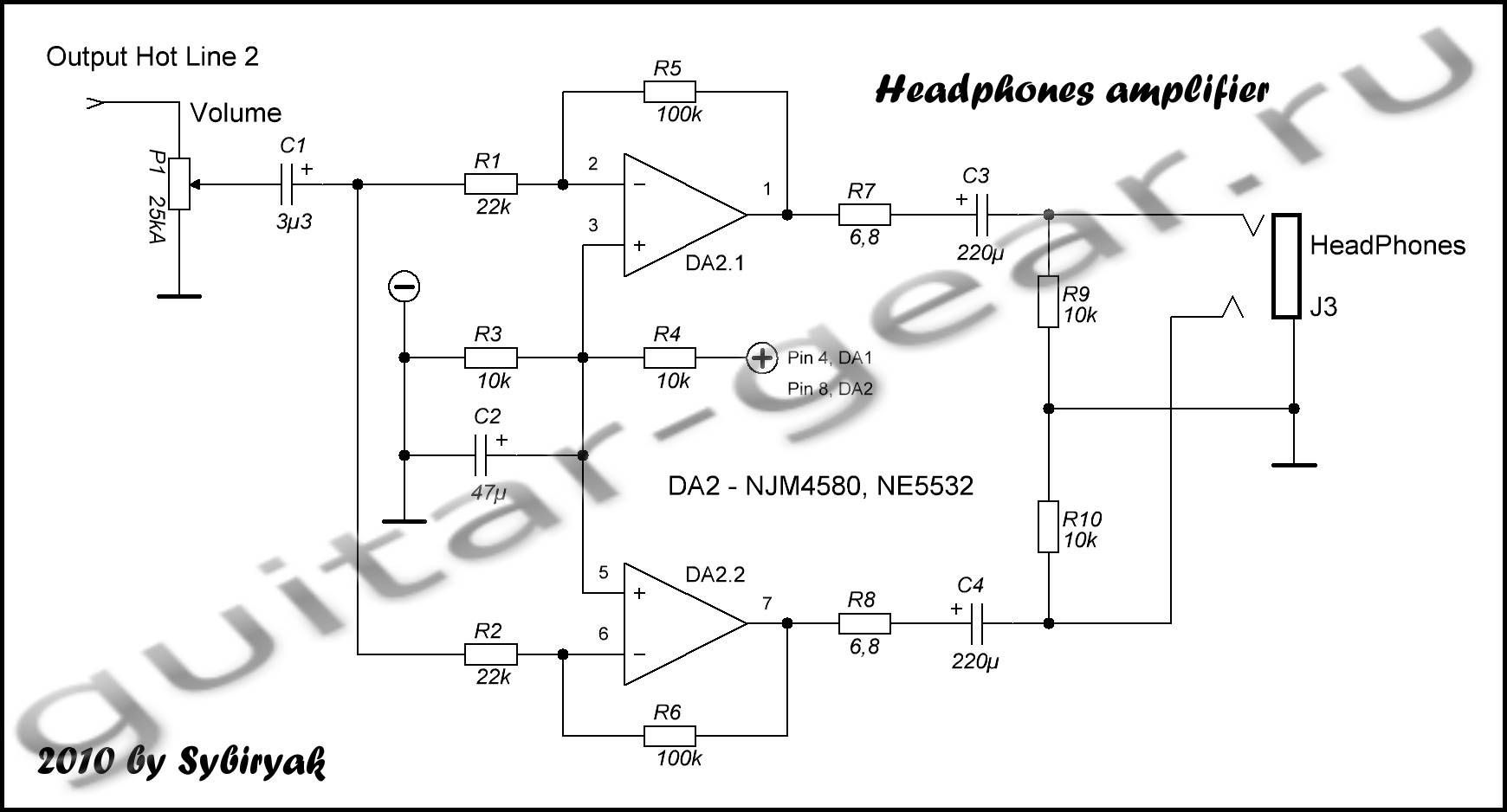

А самому сделать, руки не оттуда растут ?!! :)))
Тут все зависит оттого, вам шашечки или ехать. Если играть, то лучше какой нибудь готовый купить и не возиться, тем более что их тьма. От чистого звука, до металла.
Если больше чем играть хочется возиться, то тогда конечно. А самому проще на опере 5532. Хоть такой....
schematic-phonesamp_HotLine2.jpg [99.96 KiB]

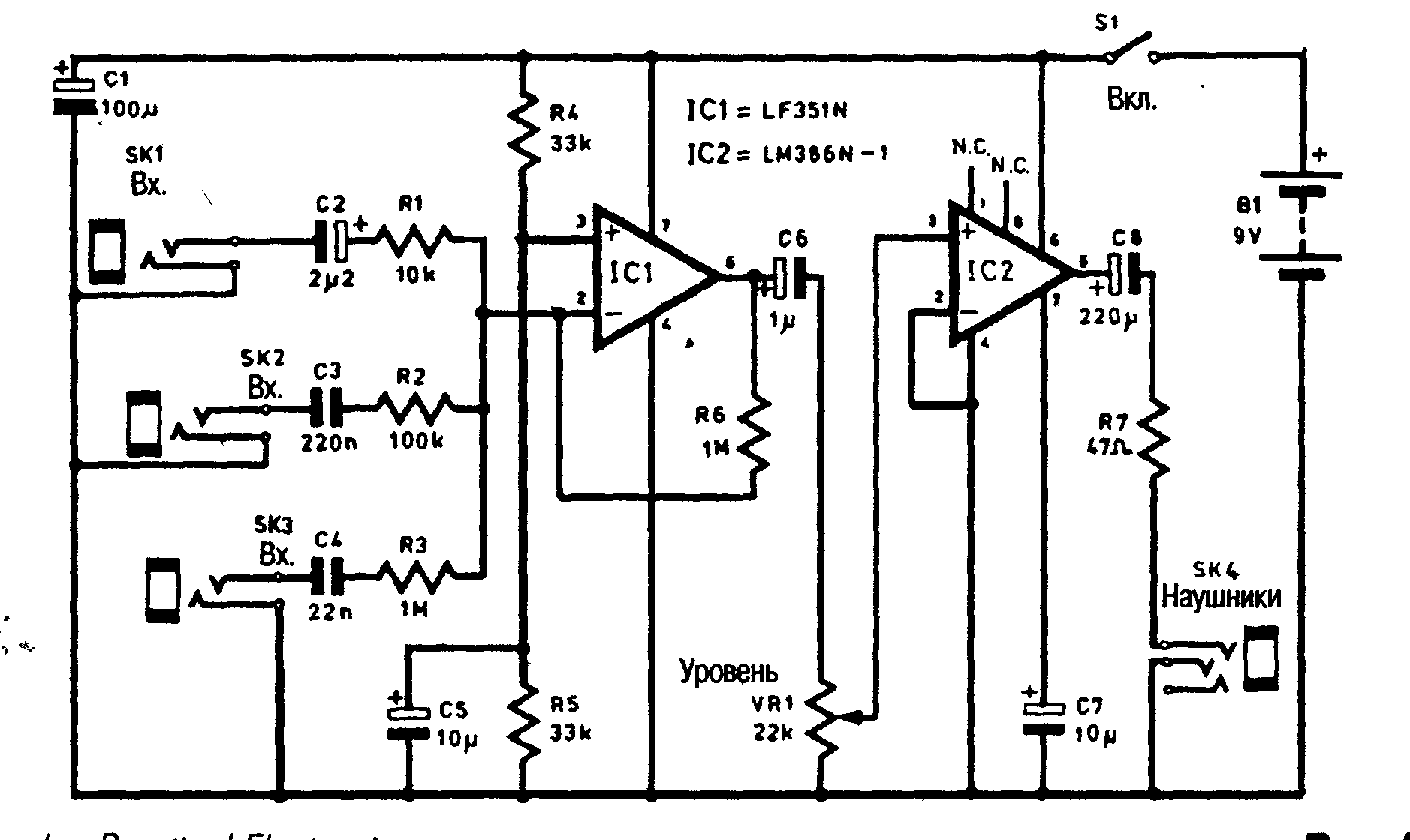

вот
p0052.png [20.65 KiB]
p0059.png [25.05 KiB]
p0054.png [126.8 KiB]
