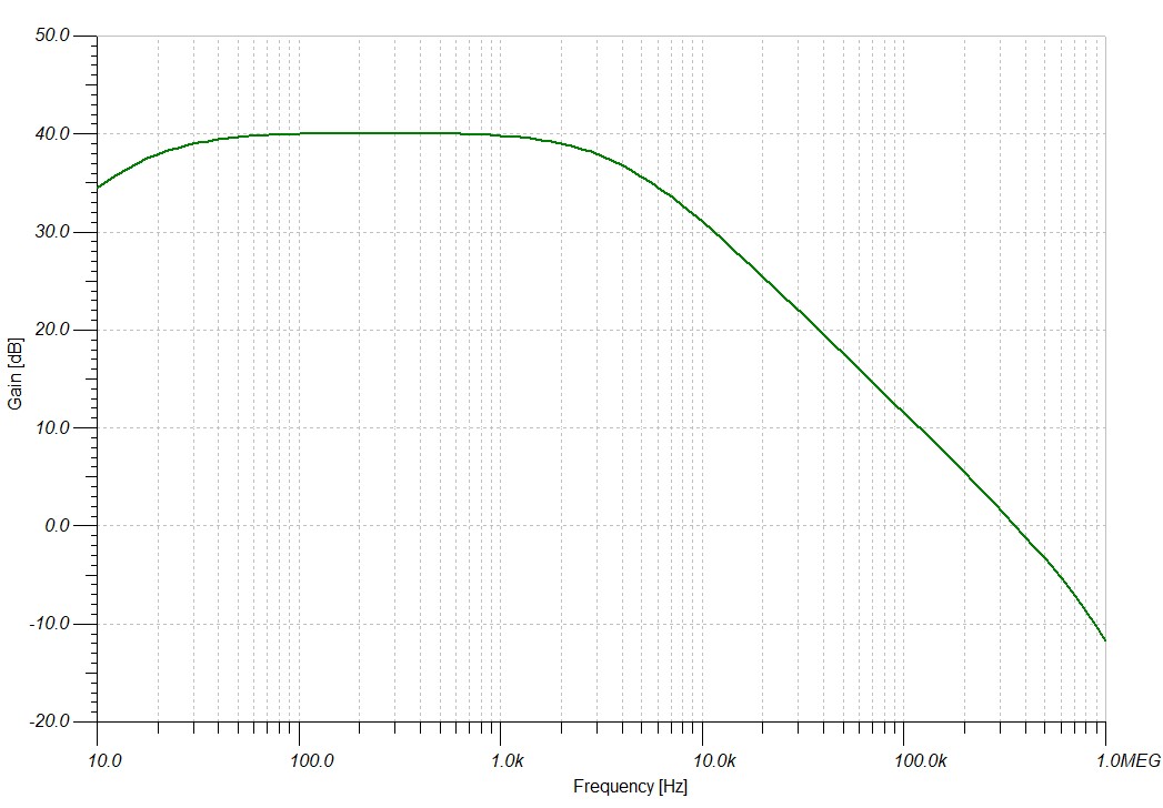

от нечего делать смоделировал схему
с транзисторами BC547 557 (КТ3102 и 3107) и диодами 4148 (КД522) должна работать нормально. (ну как нормально. +/- 10дб усиления)
единственное условие. Амплитуда входного сигнала не должна превышать 20мВ, если больше, схема начинает ограничивать
