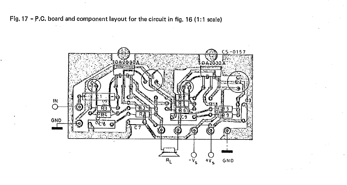

вот нигде не могу найти вот такую вот схемку
только на ТДА2050 будет
поможете мне ПП найти или нарисовать?
ТДА2030 мост типовая схема.png [42.2 KiB]

из даташита, нужно перевести в spirit layout
ТДА2030 мост.png [69.89 KiB]

Что , шаблон в спринте не закачать? Я загрузил, только покрутить надо, чтобы рекомендованную RC цепь можно было при необходимости запаять , скоро не обещаю, если только завтра .

Вот сделал,проверьте,блин может ошибся где. Тут и мостовой и стерео вариант в симметричном исполнении.Конечно ошибся , лишних элементов наставил, а поправить хренушки.Блин, что я испужался? все нормально, во глючу.Всё таки гляньте , по даташиту сравните.

спасибо, но вы уж проверьте, закиньте в майкрокап
зделайте норм статью в этой теме, потому что ПП такой схемки я не нашел в инете, но оч долго искал

Нет модели ТДА-шек у меня , проверить компьюторным моделированием не смогу. Схема то даташитная , только ФНЧ на входе поставлен, это же классика и всё . Плату я проверю еще раз на ошибки .

skk писал(а):
Может у кого есть печатка под этот усилитель ????????
А что авторская плата в журнале радио в 88 году не годится? переведи рисунок в ВМР и в спринт закачай и тупо дорожки переведи.

а зачем в печатке нужно с3 и с4 соединять последовательно :shock:
помойму это тупо
