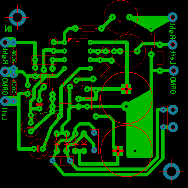

Читая эту тему попутно собирал всеразличные ТБ и преды, в т.ч. на лампах. кое какой опыт получил из этого.
собсно, из вышепредложенной схемы выкинул буфер, а точнее сделал предусилитель, он же буфер для ТБ, он же усилитель для наушников. Просто, втыкаешь в усь уши, прям на джеке разрывается провод и слушаем звук в ушах. схему и печатку недавно выкладывал тут viewtopic.php?f=42&t=82532&start=80 там же и печатка.
Мож кому пригодится, собирайте вот это
сегодня собрал, даже на lm358 звук в адеквате.
печатка прилагается, 55х55мм. используется сдвоенный оу типа NE5532. подойдет любой, смотреть по распиновке.
на печатке есть одно отличие - входы зашунтированы резисторами 300ом, и добавлены 3 конденсатора по 1мкф, керамика. все дополнительные детали отмечены отверстиями с метализацией. Напряжение питания любое, главное чтобы вписывалось в рабочее напряжение ОУ. полярность не имеет значения.
на синхайзерах звук полетный. но так как общее питание моегу будущего усилителя двухполярное, то из данной схемы были выкинуты диоды, земля пошла на общий провод, плюс на плюс, минус из микры отрывается от "старой" земли, и подключается к отрицательному плечу. Тут получилась дикая засада - появился сетевой фон(даже шунты на входе не спасали), и резко вскочили гармоники, на слух где то 2%.
А ТБ отказался работать, просто молчит. ладно, зделаю печатку мож заведется, ибо собирал на макетке...
Баскандал заработал ессно сразу, но свою ложку дегтя внес ощутимо. И все замечания по поводу пасивного тб в этой теме на лицо, даже в наушниках слишком сильно слышны.
Могу закошачить кошерную печатку, но достаточно времени будет только в конце октября.Если четыре-пять хвостов желающих найдутся, займусь...
