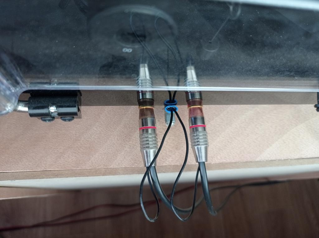

Посмотрев одно видео на RUTUBE и проверив свой кабель , который шел с вертушкой Project, я удостоверился, что этот автор прав.Нельзя использовать этот кабель на 3-5 милливольтах, да и вообще нельзя для выхода на корректор. Там провода просто в воздухе висят и все помехи в доме - на входе фонокорректора. Кому интересно будет, я просто разрисовал идею автора. Видео- Подключаем фонокорректор правильно!

...Ну вот, предпоследний шаг в кабелестроении аудиофильского класса сделан! Теперь в кабеле экран соединяем с "общим" проводом кабеля, а чтоб не перепутать - на оболочке кабеля рисуем стрелочку, указывающую на разъём, где экран соединен с "землёй". Кабель, с которого началась знаменитая "аудиофильская" тема форума, которая жива до сих пор, выглядел точно так же... :)))

Никаких стрелок у меня нет.все намного прощеИзображение Второй файл не захотел вставляться , ОН НИЖЕ, ТАК УЖ ПОЛУЧИЛОСЬ.

Даааа, в той теме трудно что либо найти, там 981 страница. Не реально. Да и ладно, пришел к тому же из других источников.. Главное результат.Но вот что поразительно, производители классных вертушек, кидают нас со своими бутафорскими кабелями. Я не думаю, что они не знают как надо, , знают, но все равно поставляют. Или это типа начальный вариант? Хотя показывали кабель с фирменного японского вертака и там то же самое- один провод в изоляции и все. Проблема еще была в том, что в нашем доме есть радиолюбитель, который работает в эфире мощностью более 600 вт, на не настроенной антенне и мои колонки говорили его голосом. Сейчас, после замены кабеля эта неприятность пропала.
