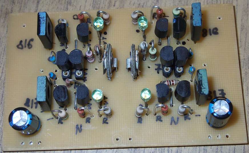

Сейчас пока в отпуске решил продолжить делать ушной усилитель по своей схеме.
Выходные буферы на основе буфера для усилителя Янкевича только умощнённые, вместо токовых зеркал поставил генераторы тока на транзисторах/светодиодах. Остальное всё как по схеме. Ток покоя в каждом канале 60мА.
На удивление буферы заработали с первого раза, единственное только выставил нужные токи покоя.
Блок буферов специально вынес на отдельную плату чтобы потом цеплять её на основную плату, которая пока ещё не до конца разведена :oops: ...
Операционники ЛМ318, питание наверное будет от однополярного источника с искусственной землёй.

Ток покоя не маловат? И умощнить не хочешь? Я на своем заметил оптимальный ток покоя 100ма на одну пару ,а если две пары стоят,то по 50ма. Чет слабоваты КТ816/817 ,может А1306/С3298 или наши КТ850/851

Ток покоя можно выставить и 100мА на канал, у меня там подстроечники стоят.
Если бы были в магазине А1306/С3298 то купил бы, а так у нас большая часть деталей под заказ, и не факт что привезут.
А куда его ещё умощнять то? я думаю 816/817 нормально раскачают 32омные наушники. Потом себе хочу купить Фишер аудио ФА-002 или 003. у них сопротивление катушки 64Ом.
Максим_В, чисто для эксперимента хотел себе собрать усилитель на нескольких НЕ5532 в параллель в буфере.
http://gilmore2.chem.northwestern.edu/p ... r3_prj.htm
Одна микросхема насколько я понял рассчитана на нагрузку 200-300Ом. Сколько их надо для низкоомных наушников? Штук 6 в буфере хватит?

[quote="alsh0907"]Ток покоя можно выставить и 100мА на канал, у меня там подстроечники стоят.
quote]
Дело не в мощи,а работе ВК на линейном участке ВАХ,смотрите по графикам в справочнике линейный участок и старайтесь такой режим использовать.Немного коряво сказал,не совсем точно,но надеюсь поймете

У меня в буфере на выходе стоят транзисторы шиклаи (VT8,9,10,11) насколько я знаю у них более хорошая нагрузочная способность по сравнению с дарлингтонами и немного лучшая линейность. Да и 816/817 у меня там будут недолго стоять, я уже достал BD139/140, думаю они получше будут. Во всяком случае у них h21 практически не меняется в пределах 0,1 - 100мА.

Что ж попробуйте ,я скоро новый вариант тоже испытаю,платы едут .У
