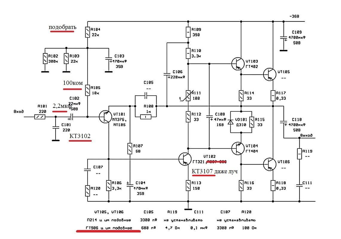

ССЦ, а что скажешь об устойчивости этой схемы
WP.asc .txt [5.58 KiB]
В принципе то я оттолкнулся именно от неё. А она вроде как в железе была сделана и работала.
Вот её картинка в добавок к модели
..сама модель бесполезна, потому как адекватных спайс-моделий германия нет..
..а нащщет устойчивости - именно в этой схеме есть коррекция по опережению фазы (С107, R120) и местная ООС в каскаде УН через R113=150 Ом, чего нет у тебя..
..оттуда и траблы.. :tea:

Про модели пока молчу. Решаю вопрос. Заодно и др симулятора.
Процесс мчится на скорости гоночной улитки.
Про пред'исходную схему непонятно - она что - лучше моей по устойчивости ?
И..... Что то ты МИМО ПРОГЛЯДЕЛ
Обрати внимание - там внизу указано - для НИЗКОЧАСТОТНЫХ выходников типа П214 - НЕ УСТАНАВАЛИВАТЬ оную цепочку.
Это раз
А два - ты опять просмотрел, ЕСТЬ у меня оное сопротивление ЛОС в 150 Ом, называется R9.
И более того, там ЛОС ещё и усиленна - в неё приходит R13, что даёт существенное улучшение Кгормоник.
Так вот - тобой упомянутая цепочка уменьшает усиление на ВЧ.
А моя "завязка" этих деталей - да тоже уменьшает ОБЩЕЕ УСИЛЕНИЕ, но заодно, из за использования ЛОС, она же и качество увеличивает.

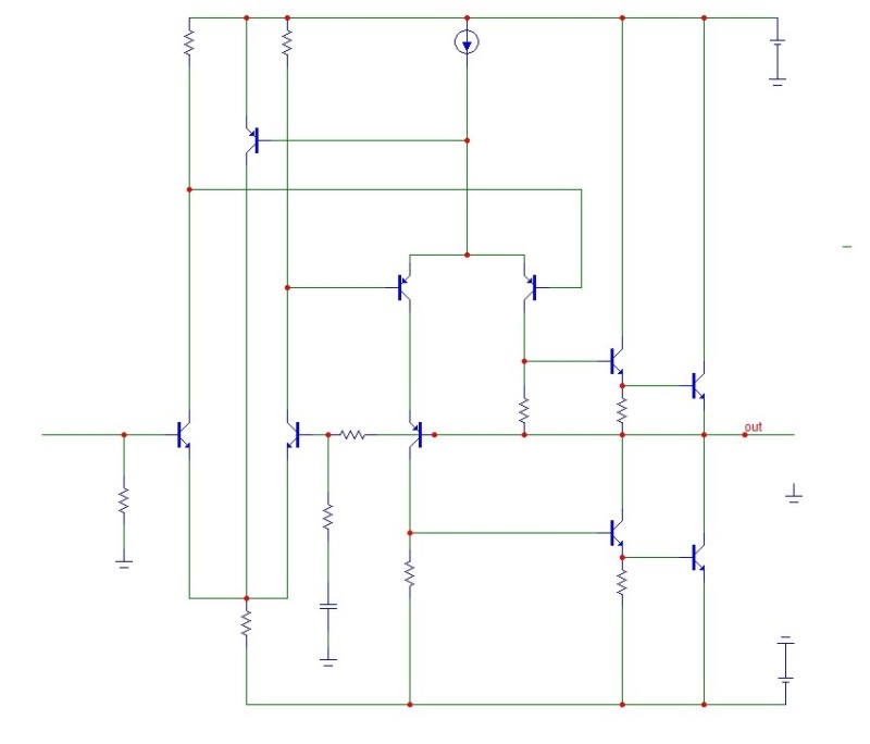

набрал сим Беслика 2,1 - как его ЛУЧШИЙ комбик и замерил.
0,25% гормоник
Потом я ДОВЁЛ его схему - подобрал номиналы и выставил ток и пол питания, а то там фигня была по его "типовой" выкладке.
Получил 0,07% гормоник (у меня в 7 раз лучше), а вот его "забор" почти не изменился - частокол немного разрядился в 1 месте, но сгустился в др. Величина "дрынов" осталась той же.
А это в зипе модель моего АВКv3.3 + полученные параметры.
АВК 3.3.zip
Прошу комментировать и критиканить.
АВК вы напрасно спорите с ssc. В вашем архиве лежит схема v.3.3, в ней цепочка C6-1000p R8-1k имеет резонансную частоту 159154 Hz, это 10-я гармоника сигнала 15915Hz. Сами проверьте, подав синусоидальный сигнал на вход: SINE(0 0.25 15915) и посмотрите выхлоп .log файла с параметром .four 15915 20 v(out_), будете сильно удивлены. Я гарантирую в этом режиме не меньше 40% гармоник, если вообще что-то покажет. И небольшое пояснение: предложенный вам конденсатор 112р в качестве С6 имеет ёмкостное реактивное сопротивление 71Мом на частоте 20Hz, и 71Ком на частоте 20КHz, он войдёт в резонансное состояние с R8 на частоте 1,421МHz то есть не оказывает почти никакого влияния на коэффициент делителя R8+R12/R12 и на работу усилителя в звуковом диапазоне. Установленный у вас С6 1000р на тех же частотах имеет ёмкостное реактивное сопротивление соответственно 7,95Мом и 7,95Ком. Вы же утверждаете что оптимальный С6 вообще 2200р, но его ёмкостное реактивное сопротивление на частоте 20КHz будет вообще 3,61Ком, и это параллельно R8. А теперь контрольный вопрос: как изменится коэффициент R8+R12/R12, и каким станет общий коэффициент усиления сигнала частотой 20КHz на выходе усилителя при С6-2200р?

bat_boy, я уже несколько дней КАК всё засимулировал, понял ЧТО ТО и переделал.
Насчёт коррекции - в ООС параллельно резистору в 1 ком РАНЬШЕ я ставил оптимальные ДЛЯ гармоник 1000 пф.
НО оказалось, что ТАК меандр даёт жутко некрасивый выброс. Да и вообще смахивает на пилу в 20 кГц....
Так вот, СЕЙЧАС оптимальный кондер там засимулирован в 2200 пф.
А вот насчёт кондёра в 112 пф, вычисленного ССЦ, я не понял.
Типа ССЦ предлагает зашунтировать УНовский ВЧ транзистор таким конденсатором ?
А ЗАЧЕМ, и так вроде всё хорошо и не генерит....
Далее - считать я не мастер, а вот графики хорошо воспринимаю.
Так вот, есть график АЧХ+ФЧХ, и там вроде как всё более менее хорошо.
Я чуть позже выложу всё ПАЧКОЙ, тогда посмотрите, оцените и прокомментируете.
Он не может быть засимулирован оптимальным ни при каких условиях, любой конденсатор имеет строго определённое, присущее его ёмкости, время заряда и разряда на нагрузку, от которого сильно зависит скорость нарастания и спада фронтов того же меандра, на 20Hz 2200pf ещё приемлемо, но никак на 10-20КHz.
На счёт конденсатора 112рf, я видимо не правильно понял куда его было предложено поставить, если в качестве коррекции Миллера на Q5 то это вполне логично, тем боле что в связке с R8 он тоже избыточно велик...

Так ВЕСЬ ВОПРОС, а нужен ли в ЭТОЙ схеме - конденсатор коррекции Миллера ????
 Заголовок сообщения: Re: Усилитель на германиевых транзисторах. Для начинающих.
СообщениеДобавлено: Ср фев 26, 2025 00:49:04
Зарегистрирован: Пн сен 30, 2013 20:10:14
Сообщений: 75
Откуда: USSR
да, нужен. расчитать по формуле: коэффициент усиления транзистора по напряжению +1, и умножить на ёмкость перехода база-коллектор.

Я вас уверяю, там на сигналограмме не только генерацию можно увидеть, но и в полный рост все первичные половые признаки трёх её прародителей: синуса, меандра и пилы.
Мне просто пока не понятен алгоритм ваших действий по переработке готовой схемы. Можете описать ход ваших действий по порядку, когда изменили что-то в схеме? А то мне кажется вы, как водитель "Белаза", въезжаете на федеральную трассу, и не глядя в лобовое стекло идёте по двум приборам: навигатору и спидометру...
СообщениеДобавлено: Ср фев 26, 2025 18:37:43
Карма: 127
Рейтинг сообщений: 6124
Сообщений: 24323
АВК писал(а):
...врооде как и без Миллера никакой генерации..
..покажи мне, где в твоей схеме емкость Миллера или коррекция "по миллеру"
..нет - все гораздо хуже.. :) ..на АЧХ усилителя всегда присутствует полюс, обусловленный входным импедансом каскада УН и выходным ДК (пусть это С0), а чуть ниже уровня единичного усиления находится еще один уже третий полюс, пусть это будет С1 - обусловленный как раз таки эффектом Миллера, где при канонической однополосной коррекции фазовый сдвиг не превышает значений 115..170 градусов. Отсюда запасом по фазе можно считать разность между -180 градусами и реальным фазовым сдвигом скорректированного усилителя.
..все сказанное справедливо для анализа усилителя с разомкнутой по переменному току общей ООС..!!!
..отсюда следует, что оптимальная емкость коррекции по опережению имеет вид Скор.опт=√С0С1...т.е, изначально не были учтены входные/выходные импедансы каскада УН и его источника...про входные/выходные сопротивления я не сказал, чтобы не усложнять ситуацию.. :)
