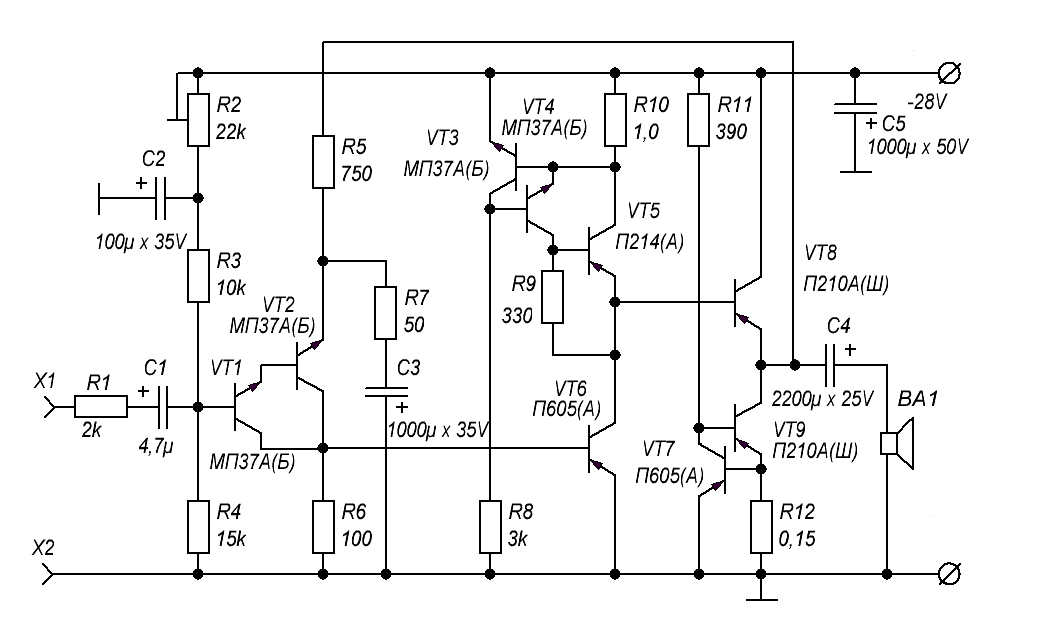

Можете симульнуть - проверить моё утверждение - оба утверждения.
Сильно удивитесь.
Теперь по Беслику2.1 и АВК3.3.3.
Прикладываю ЗИПы с моделями и результатами тестов
Прошу всяческих комментариёф.
Можно ругательных.

А теперь взгляните на картинки, какое усиление и АЧХ-ФЧХ у меня:
34dB усиление, фаза от +4,5 до -6,3 градусов, и это до 40KHz, а вся полоса частот линейна практически с 10Hz до 130КHz. ;)
И что творится у вас на "доведённом Беслике":
8,6dB усиление, фаза от -348 до -368 градусов (тройной тулуп в фигурном катании нервно курит в сторонке), причём на частотах от 1Гц и до 20Гц фаза "крутится" почти на 210 градусов!

схема изначальная по которой строю А класс староверческая у которой плюс на земле, типа как у веги 312 . так ?.

Что даёт при входном сигнале 0,25 вольта усиление 20.
Я выставил и Беслику ТАКОЕ ЖЕ усиление, чтоб ОБЬЕКТИВНО их сравнивать.
У него по умолчанию было что то 25-30.
Нет у вас там такого усиления, я вам показал график АЧХ-ФЧХ вашей схемы, усиление там 8,6dB это примерно 2,7 раза усиления по напряжению или 7,3 раза по мощности!!!

Вы показали на Вашем симуляторе и на Ваших моделях транзисторов.
Попробуйте загрузить в ВАш симулятор мою модель усилителя и вставьте в файл библиотеки модели транзисторов из файла что я выше выкладывал.
А то какое то разночтение получается, а надо бы общий знаменатель уточнить.
Про средненквадратичное - ладно, пусть так.
Но я то писал, что вход может быть не 0,25 вольта, а в 3 раза больше=0,75 вольта.
И того на выходе будет 15 вольт.
Это эдак аж более 10 ватт получается мощщи
Добавлено after 26 minutes 39 seconds:
Так, НЕполучается, я сейчас проверил.
Мой УСик терпит +-0,5 вольта на входе, потом клип.
И того +-10 вольт на выходе. Тоесть размах амплитуды 20 вольт при питании от 24 х.
УСь Беслика терпит +-0,44 вольта на входе, потом клип.
Тоесть +-8,8вольт выход. При том же питании 24 вольта и тех же деталях.
И, сейчас только посмотрел Вашу модель WP.
Да, там 4% гормоник, на глаз видно искажение синусоиды.
И невыставлен ток ВК - микроамперы.
Стёр.
Стёр.
Максимум что можно выжать из этого усилителя - чуть больше 6W неискажённой мощности на нагрузке 8 ом (10v амплитуды до клипа), размаха амплитуды 20 вольт там не может быть априори, при питании 24V общий потенциал делится на 2, по 12V на каждое плечо усиления, от сюда следует отнять падение напряжения на переходах 2-х транзисторов и 3-х резисторах 1ом, в итоге и остаётся чуть больше 10 вольт по амплитуде на каждом плече!
Модели я загружал ваши, с вашими схемами симуляции, пробовал на своих моделях и сам копировал вашу схему - результат одинаковый!
Схема модели не моя а WP, я собрал её чтобы показать её неработоспособность в симуляторе.
