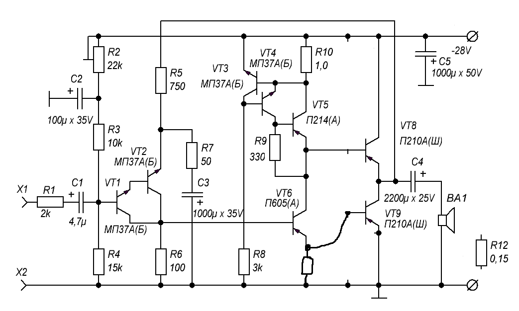

махнул R12 c 0.5 на 0.22 Ом , ток ожидаемо вырос и соответственно моща. у автора там 0.15 Ом, но я пока жду радиаторы.

ну там усилитель по сути однотакт весь, просто генераторы стабильного тока (ГСТ), условно их так назовем, навешаны вместо дросселей
части схемы, которые о трех концах, два из которых идут на шины питания
download/file.php?id=418087
однотактный выходной каскад с ГСТ дает на выход макс ток, равный току ГСТ
для сравнения, в JLH выходной ток почти в 2 раза больше, чем ток покоя, потому что ток ГСТ, питающего ВК, перенаправляется в верхний или нижний тр вк, а в покое поровну на оба
тут собственно немного дорисовать, выкинуть лишние детали и получается практически JLH
ГСТ на VT4 VT3 VT5 будет задавать ток покоя, по идее, его ток должен поровну распределиться на базы выходных транзисторов и умножиться на их коэфф передачи
download/file.php?mode=view&id=418158
петлевое усиление поидее больше станет тож

напишите, какой ток покоя будет
А где его замерять ? У Трошина из настроек только половину питания на эмиттере VT8
если отодвинуть источник в схеме. то как раз покажет 9В как положено.

подцепил щуп к эмиттеру VT8 и выставил половину напр. правда пришлось уменьшить номинал R4 c 15 до 10к можно было ещё меньше. в симуляторе 5.7к стоит. за что он отвечает ?
потом подал сигнал для клипа 2В . я так понимаю что он должен болтаться посредине .
и послушал музычку вконце.
т е тонкая подстройка половины питания осуществляется подстроечником. но его не во всех случаях хватает.
кста можно ещё чувствительность повысить уменьшив R7 например до 30 Ом , да ?

ток покоя в данном случае это ток эмиттера VT8
на самом деле даж не важно, эмиттера или коллектора, ну у эмиттера там еще ток базы добавляется просто, а если коэффициент передачи десятки, то это копейки
и ток покоя всегда ставить смысл не какое-то значение в покое, а такой ток, при котором усилитель на номинальную нагрузку дает наибольший размах с наибольшими искажениями
короче говоря, транзистор ВК закрывается, ГСТ тянет вниз (стоит внизу), дает на нагрузке некоторое падение, и если ток ГСТ недостаточен, порог ограничения по току (напряжение на номинальном R) будет низкий
когда транзистор ВК открывается, через него течет сумма токов ГСТ и нагрузки, и избыточный ток покоя может плохо повлиять на его полуволну сигнала
получается, ток покоя это вообще цифра, которая нужна только для расчета теплоотвода по сути, напрямую не гарантирует ничего
