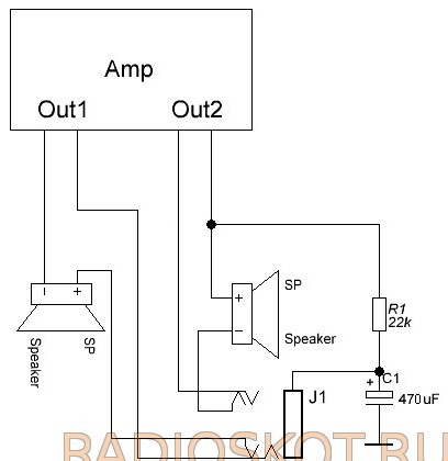

Нашел пару вариантов по проблеме подключения наушников (с обшим проводом) к мостовому выходу китайской платки усилителя. Как подключать плюс и минус выходов? К примеру, на втором варианте (см рис) в качестве "общего" (через 22 ком) используется неопределенный вывод. На схеме №1 с АЛИэкспресса китайцы явно указывают нужные вывода.

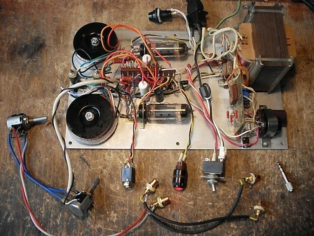

Phlanger Дмитрий привет, а можно схемку и данные на выходнички?

Дима ответить не сможет, по причине пожизненного бана... Вообще, тор в однотакте - не лучшее решение, зазор в сердечнике необходим...

As спасибо что подсказал)спрошу где нить еще)) его постоянно везде банят))
скорее всего есть там зазор,это на вид торы от всем известного производителя,они и с разрезом и с чем попросишь делают,в этом плане тут все нормально.

Банят - за дело! Каким бы ты ни был специалистом - смотреть на людей свысока не стоит... В усилителе на картинке непривычный набор ламп, в усилителях звука такие встретишь редко - в остальном, как мне кажется, ничего выдающегося, обычная добротная схема (как и у большинства конструкций Дмитрия...) :)
