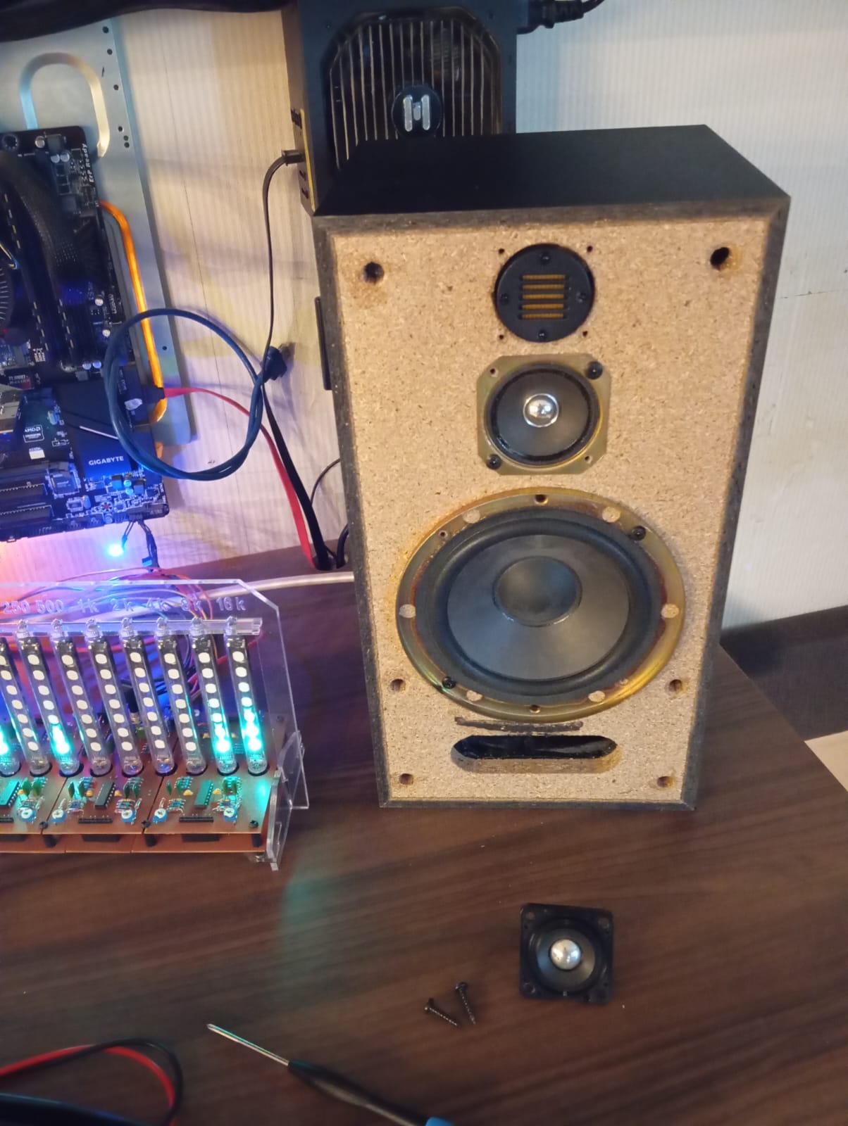

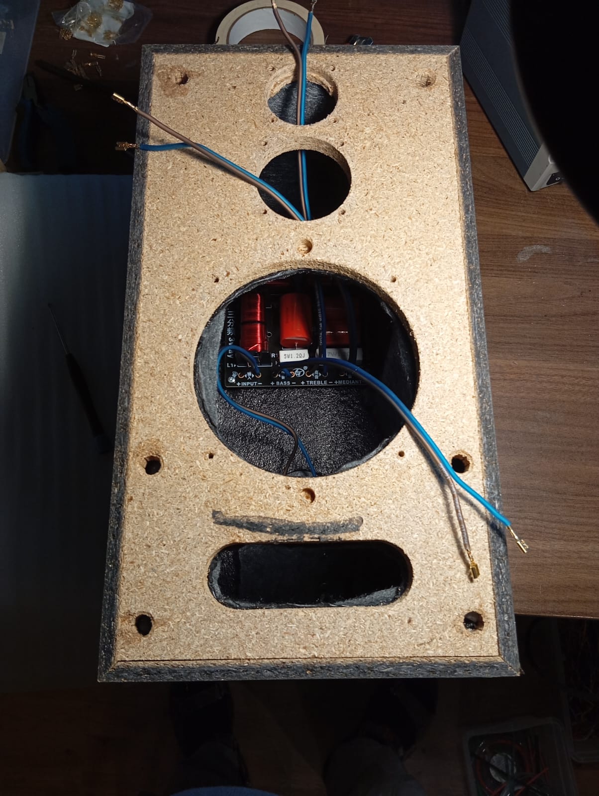

замутил акустику на корпусах от МЦ. пищалок есть и даже на пробу ленточный . а вот н-с частотный 15-17 см хочется подобрать на бумажных подвесах. есть только на примете вариант-2гд-8 ВЭФ, тем более что они у меня уже играют два года в других колонках. но может есть доступня альтернатива ?
Добавлено after 1 minute 55 seconds:
вариан с кроссоверами, пока не решил какими - есть 2х и 3х полосные, пока тестирую на слух и методом подбора.
Добавлено after 3 minutes 45 seconds:
подготовил , отколхозил отверстия под фурнитуру, залепил изнутри битумными пластинами и войлоком для лучшести.
IMG_20250927_201823.jpeg [242.96 KiB]
IMG_20250927_143532.jpeg [225.74 KiB]

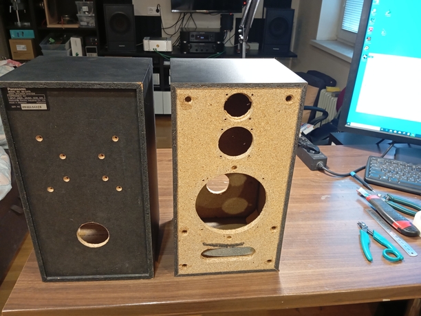

Корпус музыкального центра в качестве колонки ??? Да у него и стенки тонкие, и дырок полно...
 Заголовок сообщения: Re: Усилитель на германиевых транзисторах. Для начинающих.
СообщениеДобавлено: Вс сен 28, 2025 12:45:35
Рейтинг сообщений: 30
Зарегистрирован: Ср мар 01, 2023 12:56:48
Сообщений: 1324
Да. Это бред , но я продолжу.

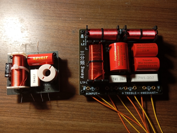

Вот ещё картинок. Пока экспромт .
Добавлено after 8 hours 23 minutes 11 seconds:
https://tinyurl.com/259hhfz6 в реале всё совсем не так, не могу понять почему. померить катушки не умею пока . это рандомные.

назначение резисторов в контурах сч и вч ? можно ли ими регулировать настройку динамиков на манер эквализера ? добавить верхов например уменьшив номинал ?
Schematic_3Wcros_2025-09-30.pdf [32.5 KiB]
Последний раз редактировалось AndreyZZ Вт сен 30, 2025 00:07:39, всего редактировалось 1 раз.
СообщениеДобавлено: Пн сен 29, 2025 18:28:15
Карма: 159
Рейтинг сообщений: 4080
Сообщений: 45636
Назначение резисторов - выравнивание чувствительности по полосам, регулировать ими АЧХ не стоит, фильтры второго порядка, звучание будет неприятным. В фильтре НЧ-динамика ошибка: конденсатор должен стоять параллельно катушке динамика... :)
СообщениеДобавлено: Пн сен 29, 2025 19:24:13
Сообщений: 1324
верно
Лопухнулся. Его с другой стороны индуктивности надо. Переделаю позже
На плате как надо стоит.
