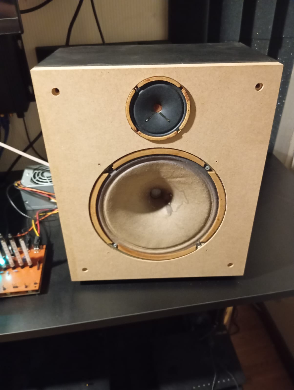

В таком сете тестил
сч- 4-гд-28 от ригонды, вч- на картинке. без САБа слушать невозможно, низы отсутствуют. но своё отрабатывают.
усилено А класс на германии от Трошина,
IMG-20251004-WA0002.jpg [107.08 KiB]
IMG-20251004-WA0003.jpg [116.28 KiB]

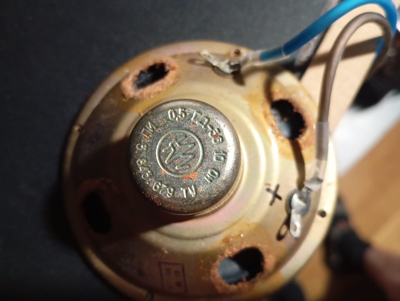

Решил попробовать сдобрить верхами 4-а-28 (12 ом), через кондёр. В наличии лента 4 ом и неполярные электролиты 2.2, 3.3 ,4.7, 10. uF . В любой комбинации ВЧ недостаточно тихо. Что делать, есть решение ?
Добавлено after 1 hour 20 minutes 46 seconds:
У меня один корпус от муз центра обложенный войлоком изнутри и несколько комплектов фасадов под разные динамики, для пробы, я их ещё позапрошлым летом заказал на фрезер из МДФ.
Добавлено after 1 hour 32 minutes 48 seconds:
Потом этот сет подкл к маранц пм6005 в режиме лоуднесс. Низов стало больше, верхи так же. До этого играли на Трошин А кл. Германий. Источник тот же. Такая канитель. Экспиринс ё моё.
IMG-20251005-WA0002.jpg [69.48 KiB]
IMG-20251005-WA0001.jpg [146.59 KiB]

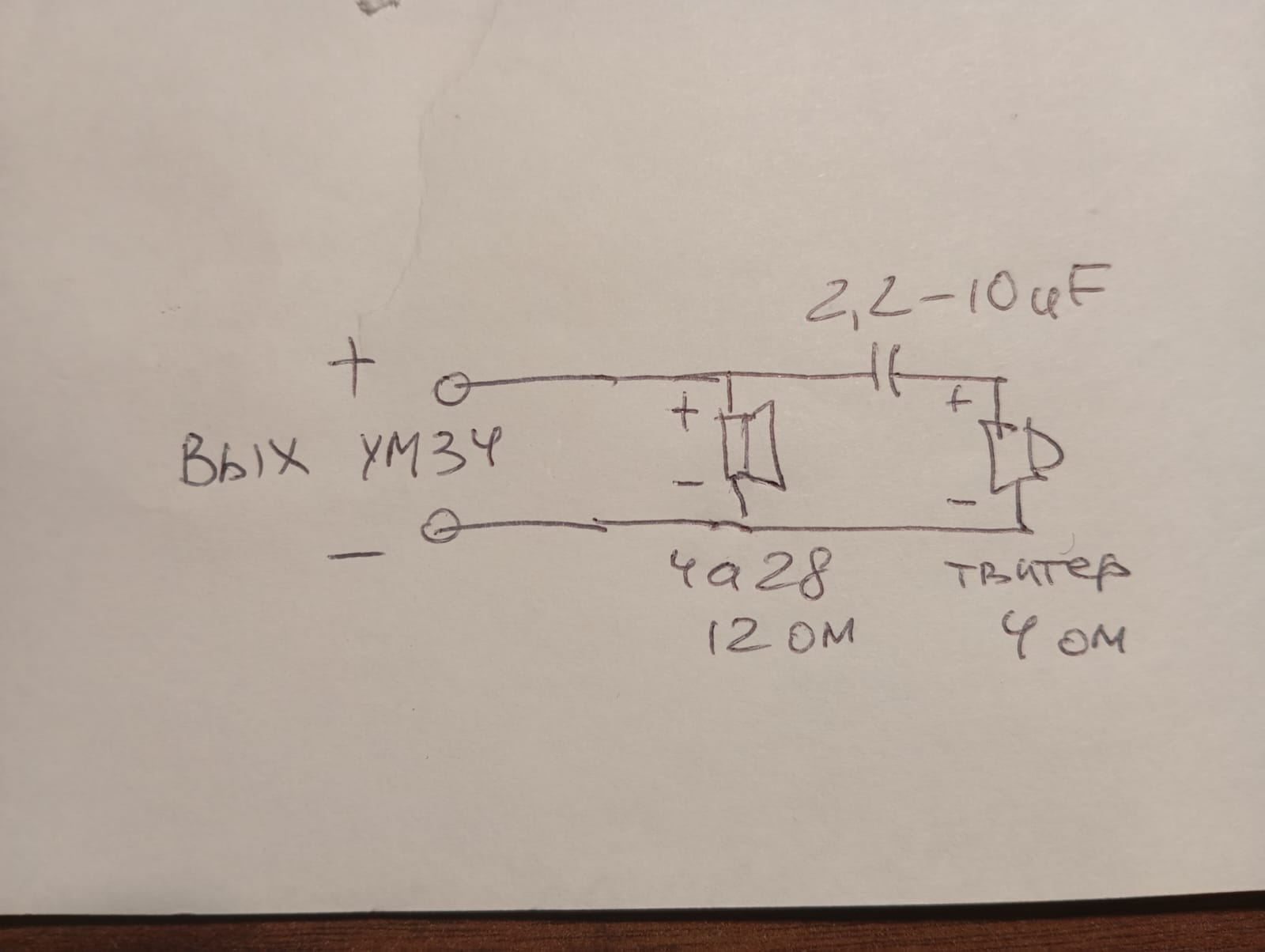

AndreyZZ писал(а):
есть решение ?
https://tinyurl.com/2dek4v7u если только как то так придавить резиком 4-а-28 и 8 Ом ный твиттер.
Добавлено after 5 hours 4 minutes 32 seconds:
https://tinyurl.com/28q2kpdp
можно ещё простецки отрезать у басовика часть выше 1 кГц (условно) она не нужна. и от этого он будет работать тише . такой замысел. катушку 5 mH намотать эмалированным проводом 0.8-1 мм. , т к готовые дорогие. на пробу
Добавлено after 5 hours 32 minutes 24 seconds:

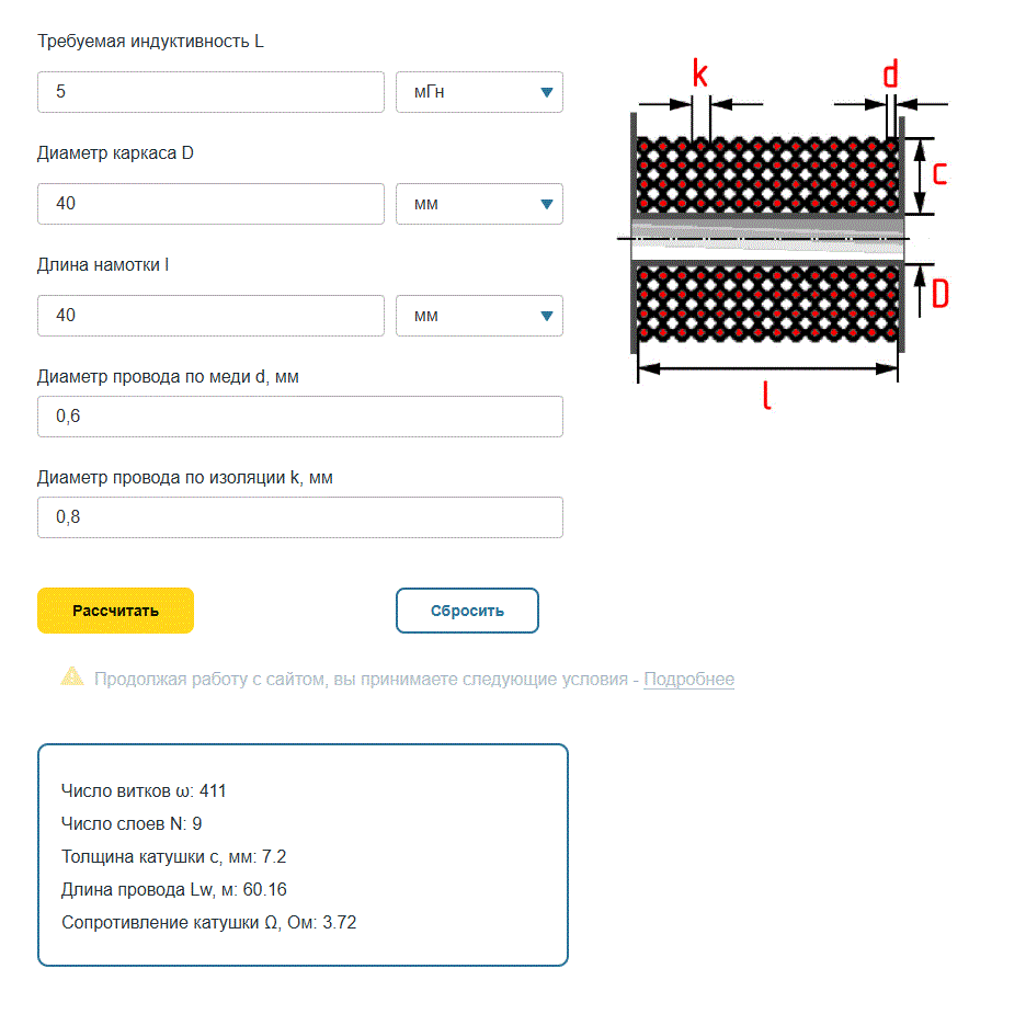

а ват тут вопрос- все стараются понизить сопротивление и выбирают сечение побольше, отсюда пронырливый барыги цену ставят.а мне то надо наоборот. Чем выше (5-10 ом)тем лучше.. отсюда вывод какой ? Есть спецы? Или будем делать вид что занят..
Добавлено after 42 minutes 32 seconds:
Вариант с гасящим Резником в контуре нч прокатил как минимум. Экспромтом перепаял разводку. Верхи и детальность на низкой гр появились. Те это работает. Надо только сбалансировать. Тонкая настройка на слух.

простенький онлайн калькулятор даёт такие результаты-
провод потоньше чтобы было больше сопротивление, мне так надо.
Будет работать в фильтре НЧ как фильтр 1го порядка ?
Добавлено after 27 minutes 56 seconds:
осталось заколхозить ручную моталку и вперед. например вырастить на принтере.
5мГ.GIF [44.86 KiB]

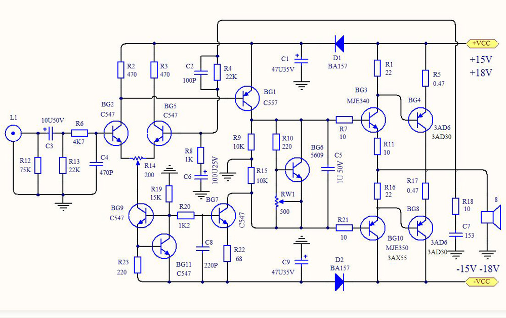

 Заголовок сообщения: Re: Усилитель на германиевых транзисторах. Для начинающих.
СообщениеДобавлено: Вт ноя 04, 2025 13:13:14
Рейтинг сообщений: 205
Сообщений: 2257
Откуда: Седой Урал
Вот класс А для наушников Германий :)) :)) :))
https://bykowina63.blogspot.com/2020/08/blog-post.html
СообщениеДобавлено: Ср ноя 05, 2025 06:41:51
Зарегистрирован: Вс сен 28, 2025 22:53:37
Сообщений: 79
Откуда: Планета Мурляндия
прям какая то секта беслика везде. А еще прикольно когда пишут что то не дифкаскад у него а теории следящей связи или как там....ну типо коллектор дифа через резюк подключен а не как обычно на прямую к питанию...и схемы то все почти одинаковые...
А RC фильтр на входе с 284.35 Кгц ну смех просто ..
что там беслики эти... а как на счет китайцев это лучше будет ?
ее бы от 12 однополярки сделать как то.. или не реально ?
Мне больше 1 Вт не нужно. Чтоб уши качало нормально с ровным синусом. Как пересчитать бы это все. :sleep:
