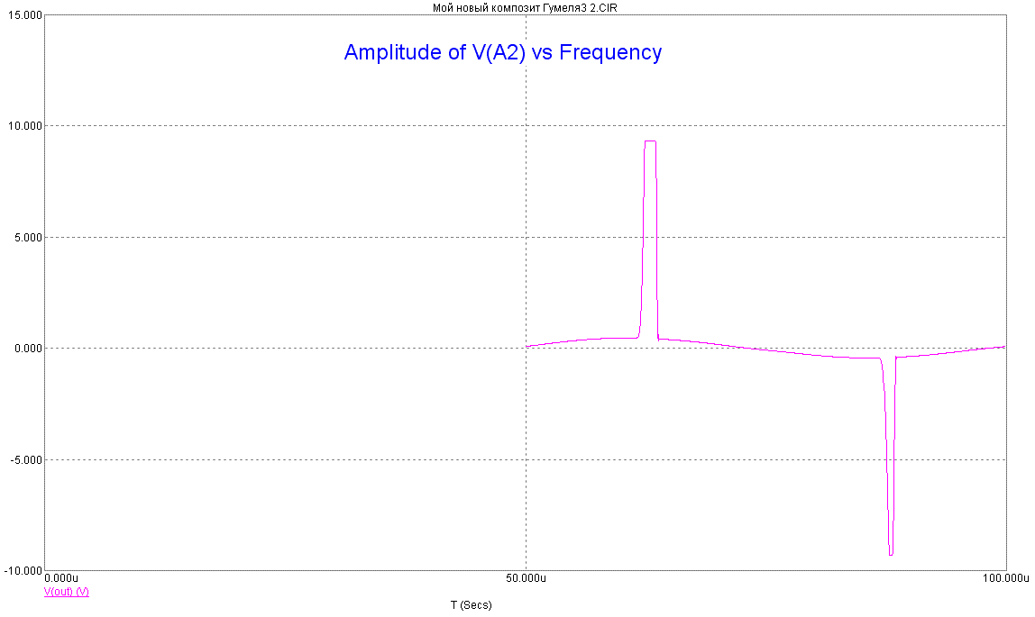

Ну что отрицать то.Факт есть факт. Статические показатели резистора этого и на синусе на номиналке и на начале клипа.При резком клипе запросто можно словить возбуд . от того и склонность к вылету
Комментарий к файлу: Мощность рассеиваемая на нагрузочном резисторе
R16.GIF [9.48 KiB]
Комментарий к файлу: клип сигнал на выходе оу
клип 16.GIF [9.57 KiB]
Комментарий к файлу: сигнал на выходе оу
16 номинал.GIF [9.94 KiB]

Михайлик писал(а):
Там обоснование низкоомной нагрузки ОУ.
Вот-вот. Классическая ошибка, когда устойчивость приносят в жертву быстродействию. А между тем, следуя тому же расчету, при резисторе нагрузки ОУ порядка 1 ком, ток в 7.5 мА будет при выходном напряжении в 7.5 в. ОУ будет всегда работать в штатном режиме. Как я говорил раньше, усиление дополнительного каскада УН не нужно делать больше 10. Тогда скорость нарастания выходного напряжения усилителя при использовании ОУ 140УД7 с его 0.7 в/мкс будет 0.7*10=7 в/мкс, что более чем достаточно.
Так, между прочим, когда ЦАП аудио СД последовательно выдает два крайних значения (-мах...+мах) на усилитель выходной мощностью 50 вт на нагрузке 8 ом, то на выходе этого усилителя напряжение нарастает со скоростью 2.5 в/мкс. :)))

Я, ведь, когда-то говорил, что ей нужно уделять внимание до определенного предела. 2.5 в/мкс в нашем случае вполне достаточно. Если без напряга получается больше - хорошо. Но лучше пожертвовать избыточной скоростью нарастания ради большей устойчивости.

Только проверьте поведение усилителя на комплексной (особенно емкостной) нагрузке.

похоже вы так робяты и не поняли.что я вам показал ! То, из за чего и стоун и гумеля вылетают
Да. Надо бы вместо виртуального динамика использовать схему, имитирующую комплексную нагрузку, может результаты будут несколько иными...
Да как бы поняли. :beer:
У меня всегда крутился вопрос: как можно нагружать ОУ на 39 Ом без перегруза? Соответственно и ОС ОУ работает вне рекомендованного режима.
(К сожалению, у меня только TINA-TI, а она подобную схему вообще отказывается анализировать. :oops: )

Модели надо полные иметь
Там только при клипе траблы ,когда встроенная защита оу может срабатывать.

Vilsi писал(а):
там всего десятки милливольт. единицы миллиампер. никакого перегруза
Это пока усилитель работает в линейном режиме. Когда усилитель попадает в клиппинг, пусть даже из-за короткой помехи, обратная связь перестает действовать, ОУ превращается в компаратор, его выход переходит в одно из крайних положений, при малом нагрузочном резисторе на его выходе происходит перегрузка по току, срабатывает внутренняя защита, ну а что будет дальше, зависит от конкретного типа ОУ, ясно одно - ничего хорошего.

El-Eng писал(а):
...Тогда скорость нарастания выходного напряжения усилителя при использовании ОУ 140УД7 с его 0.7 в/мкс будет 0.7*10=7 в/мкс, что более чем достаточно...
Только вот для данного усилителя TL071 с 16 В/мкс только в мусорку, а AD825 с 140 В/мкс показывает неплохие рез-ты...

У AD825 максимальный выходной ток 100 мА ( т.е. ограничение тока установлено выше), а TL071 уже на 2 кОм ограничивает величину выхода.
Анализируйте внутреннюю структуру ОУ и его каскадов. Опять начинается все с начала.!!! Надо правильно понимать то, что скрывается за параметрами в DS. :cry:
