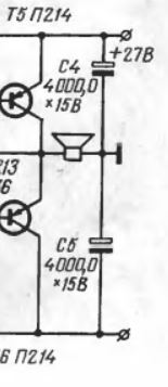

1. Искуственная средняя точка. Какие "плюшки" по сравнению с одиночной ёмкостью?

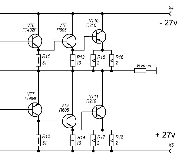

2. Тройка повторителя. Сочетание ВЧ транзистора с НЧ

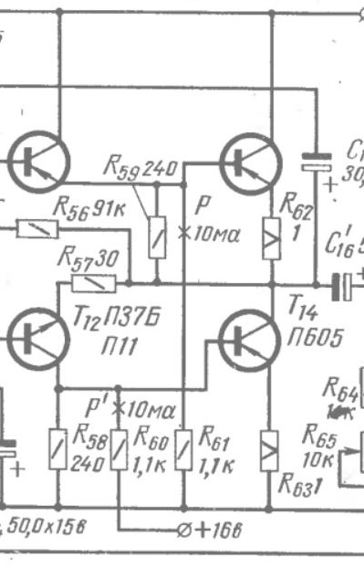

3. ПОС в базу первого транзистора
003.JPG [21.65 KiB]
4. Резисторы форсирующие закрывание выходных транзисторов

1. Плюсов никаких. Только проблемы.
2. Коррекция поплывет.
3. Не помешает. Входное сопротивление повысится. Но тоже поплывет коррекция.
4. Для НЧ выходных транзисторов полезно. Для ВЧ не имеет смысла.

Все эти предложения приведут к усложнению усилителя и он перестанет быть усилителем для начинающих.

1. не очень понятно, что имеется в виду. если это просто съём выходного сигнала, так вполне себе нормально.
если привязка всех сигналов к "земле", так это гемор. смысла не имеет. если это настоящая земля, так это будет зависеть от предыдущих каскадов.
2. вообще-то троек желательно избегать. таки да, коррекция пойдёт по самому низкочастотному звену. но здесь ещё одна серьёзная мина: напряжение питания. будут большие проблемы с перегревом предоконечных и оконечных транзисторов.
3. категорически нельзя. мало того, что по входу стоит громадная ёмкость, так она же стоит в цепи обратной связи. в первом случае она может ограничить полосу частот, будет зависеть от выходного сопротивления предыдущего каскада. во втором - вносит дополнительную задержку в сдвиг фазы в цепи ООС. это приведёт к повышенной неустойчивости, которую придётся компенсировать увеличением коррекции.
4. таки да, для П214 может, и пойдёт. для П605 смысла не имеет. а вот из-за отвлечения тока мимо усилительных элементов приведёт к уменьшению запаса по усилению. искажения вырастут

Я пробовал с тройкой. Только на пользу. Корректируется лучше , в смысле корректирующие конденсаторы поменьше. Искажения как следствие сильно меньше.
Почему категорически нельзя, если очень хочется то можно, особенно если есть желание с коррекцией порукоблудить.

Да, извиняюсь, по первому пункту немного не правильно выразился, не в полном смысле делать виртуальную землю, а только для выхода сделать среднюю точку.
2. тройка там не совсем обычная, Там как бы высокочастотный спектр берёт на себя предоконечные транзисторы. аналогичное решение было в усилителе с журнаоа " в помощь радиолюбителю" 50ый выпуск.
4. схемки чисто для понятия, о чём я, конечно я имел в виду НЧ транзисторы.

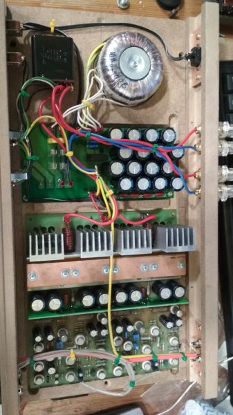

Вариант исполнения усилителя. Схема другая, но за основу можно принять. Есть небольшие проблемы с компоновкой. Реле поменять местами с трансформатором. Добавить контактов земли на плате блока питания. И все. Можно тиражировать и барыжить.

Для выхода тоже плохо. Сильно ухудшается подавление пульсаций питания на выходе.

1Т901.
Схема
http://forumimage.ru/show/108367852

Усилитель сравнивает напряжение на выходе и входе относительно земли. А что будет на середине конденсаторов? Я думаю что вовсе не земля. По крайней мере половина пульсаций питания.
