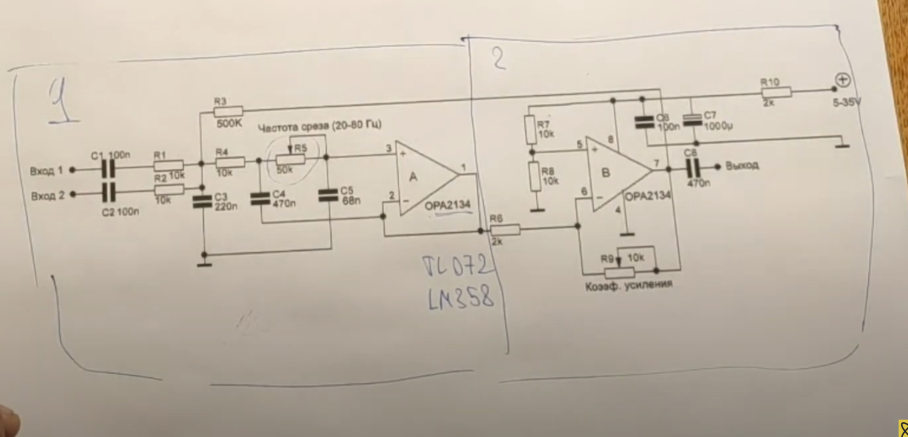

Подскажите пожалуйста по фильтру для сабвуфера. Решил сделать активный фильтр на операционном усилителе, схем в принципе полно но не знаю какую выбрать, посоветуйте. Схемы в инете в осном второго порядка, а в ютубе нашел вроде как третьего, первая часть схемы Изображение
Думал запитать её от платы предусилителя и поставить его в разрыв после предусилителя перед УНЧ. Правда не понял какое питание нужно подводить.
Или может другую схему подскажите с питанием 5, 9 или 12 вольт (лишь бы от платы преда), или же вообще просто поменять какие то элементы на предусилителе чтобы понизить срез, потому как сейчас срез идет наверное около 140-160 Гц (на слух). Простота схемы приветствуется :)
ссылка на видео https://youtu.be/e4YlCUE3GPo?t=704

В принципе, сделать фильтр Баттерворта третьего порядка вообще не проблема. В интернете есть масса программ и онлайн-сервисов для расчета номиналов емкостей для него.
Тут гораздо сложнее понять на какую частоту его настраивать.
можно или посчитать для условных 130Гц и надеяться на удачу
или сначала определиться с частотой собсно сабвуффера, математически все высчитать и потом уже подгонять фильтр
или делать перестраиваемый фильтр и уже подбирать параметры методом научного тыка (как больше понравится на слух)

Вкладываться особо не хочу лучше уж обойдусь фильтром второго порядка. Готовые платы на озоне есть до 1000р. Думал если взять не достающие радиодетали, а по сути у меня наверное только операционного усилителя не хватает, остального подкопилось да и есть что подербанить, то выйдут вообще копейки. Думал можно даже навесным монтажом или на универсальной плате. Мне срез нужен где то около 100гц, можно думаю взять еще подстроечный резистор чтобы проще было
к тому же какой никакой фильтр в преде есть
 Заголовок сообщения: Re: Sven ihoo t100 5.1 улучшения звучания УНЧ
СообщениеДобавлено: Вт апр 23, 2024 00:41:29
Сообщений: 519
тогда, имхо, самый простой вариант - вот на этом сайте посчитать нч фильтр баттерворта 2 или 3го порядка с учетом тех элементов, которые уже есть. Операционник тут вообще подойдет любой по цене семечек. Хоть даже вот такой lm358, но лучше RC4558P тем более, что у вас вся схема на них построена.

спаял все по этой схеме Изображение
Но не пойму куда подсоединять минусовой вывод звука и динамика. Не может же он общий быть. Извините если вопрос покажется глупым
У звука нет минусового вывода, а динамик к этой схеме не подключают :)))

Ну на видео как раз таки подключали к динамику,+ а так в принципе получается вполне понятно, с предусилка есть одни выходы gnd и остальные каналы, я так понимаю мне только нужный канал подключить и питание?
Добавлено after 39 minutes 10 seconds:
Конденсатор на 1000 мФ нашелся только на 10в, а запитать планирую от 5в (что вроде как LM358 позволяет). Я так понимаю запаса по напряжению в таком случае хватит? И еще вопрос можно ли как то его проверить без поключению к преду без спец оборудования, ну типа от пк звук подать, грубо проверить работу. Это моя первая спаянная схема ))

подключать ее вот так
более простых вариантов нет

А по любому к +12 ? я думал с транзистора +5 взять. Просто емкость на 10 вольт максимум, могу 1000 мФ поменять на большую емкость с большим вольтажем но ... хуже не будет? 3300 есть
СообщениеДобавлено: Ср апр 24, 2024 22:46:16
Сообщений: 519
лучше к +12 Всё зависит от операционника, конечно, но у 90% оных 5 вольт это пороговое напряжение. (Может заработает, может нет)
Точнее - надо смотреть датащит на микросхему

по даташиту от 3в, от севшей кроны до 7 вольт работает. Глупо но Весь вопрос из за емкости
СообщениеДобавлено: Ср апр 24, 2024 22:49:38
Сообщений: 519
емкость при таких токах не очень важна. Там наверное и 200мкф хватило бы )))
