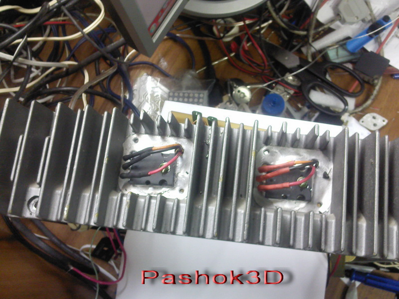

И так левый канал изготовлен и был первый запуск !
Выкладываю фото
Очень удачно вышло ! :music: :)) :)) :))
Комментарий к файлу: Первый старт !!!

Комментарий к файлу: в место кт818/819
PIC-0013_новый размер.jpg [171.02 KiB]

СообщениеДобавлено: Чт янв 28, 2010 14:31:29
Карма: 20
Рейтинг сообщений: 39
Зарегистрирован: Ср сен 16, 2009 22:39:52
Сообщений: 6884
Откуда: центр МИРа
Я ж казав,що цей підсілювач працює як годиники :))
Заводится с первого раза.
Я при питательности +\- 35 вотьт выжал на 4-х омах 80 ватт. Конечно 80 ватт чистых не будет,бо это предел.
А если дать +\- 50 вольт- тогда будет окейно,но правда нужна будет 8 омная нагрузочка. :)
Вот только длинные провода от транзисторов-это можно сказать, и есть нехорошо. если провода длинные их нужно свить.
А так в общем-классно сделано у афтора. :beer:
