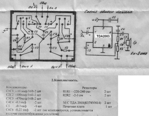

Вот:
tda2003.jpg [58.66 KiB]

Имеются два идентичных усилителя на этих микросхемах. Платы как в даташите 1 в 1. Отдельно каждый из них работает. НО как только соединяю их в режим стерео, оба сразу возбуждаются. Субъективно на частоте около 30-50Гц. Подскажите как их правильно соединить или в чем может быть проблема?
