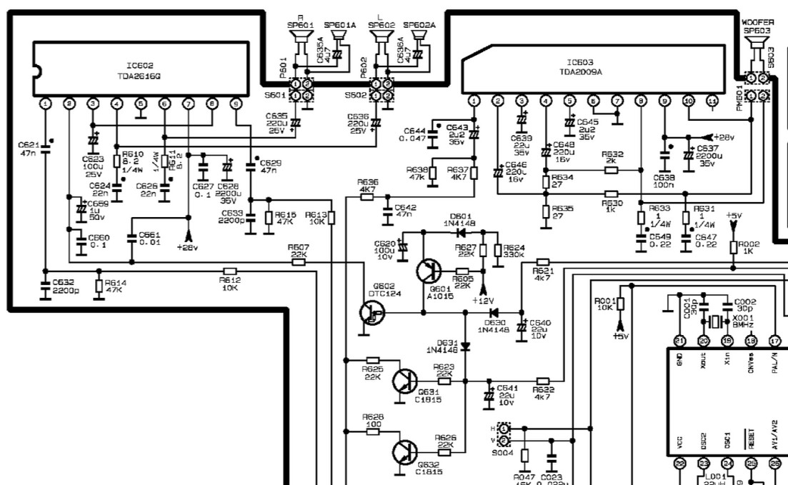

Вот схемка из телика, правда питание однополярное.
TDA2616+TDA2009.jpg [141.84 KiB]

У меня тоже однополярное. Попробую ещё так.

Вывод 3 микросхемы - это общий сигнал для входного сигнала. Он должен быть подключён через конденсатор не к минусу питания микросхемы, а к общему проводу входного разъёма. И уже оттуда, можно проводом, можно низкоомным резистором 10-100 Ом к минусу питания микросхемы.

Общий провод входного разъёма соединить низкоомным резистором 10-100 Ом с минусом питания, или третью ногу?
