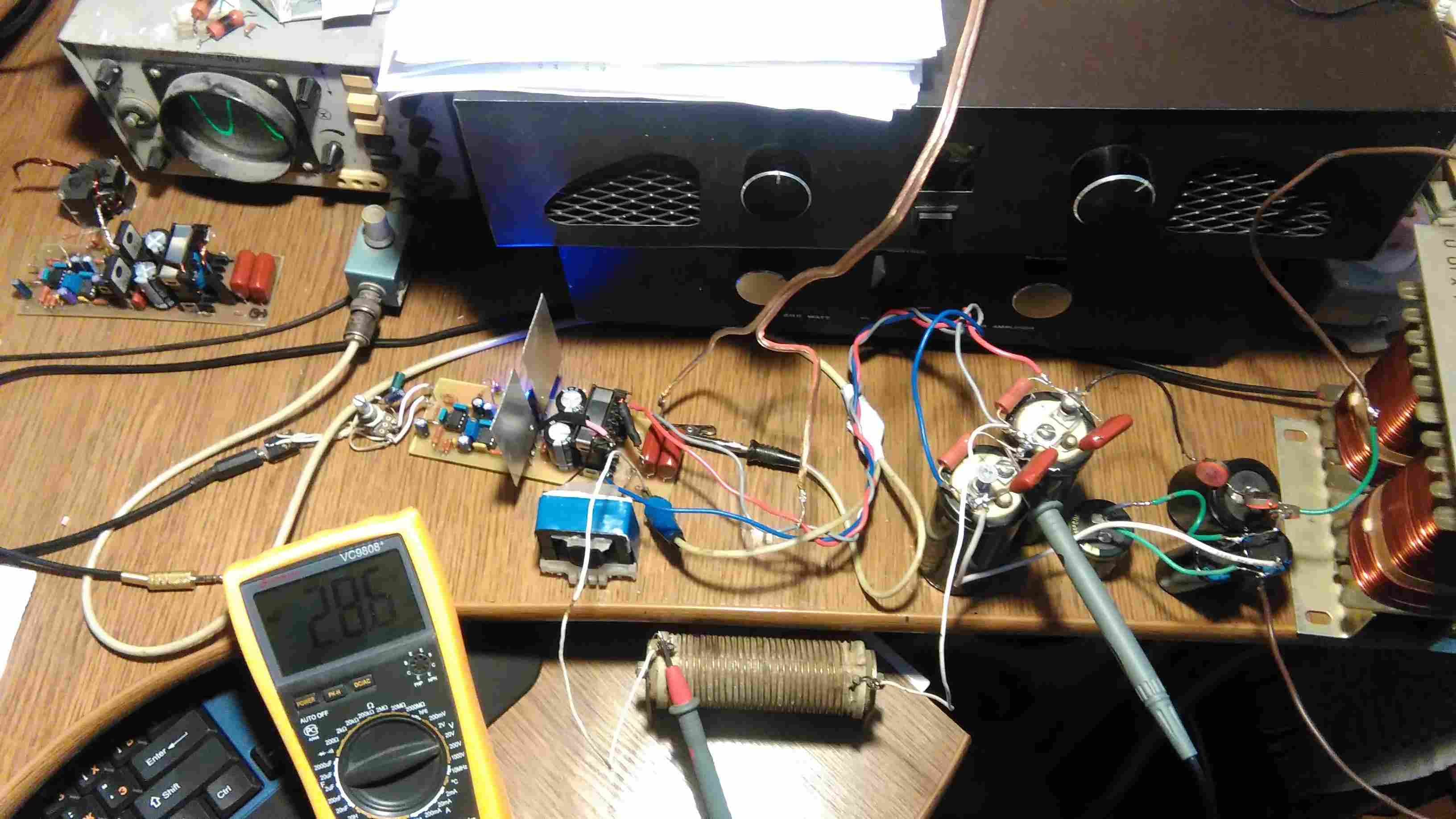

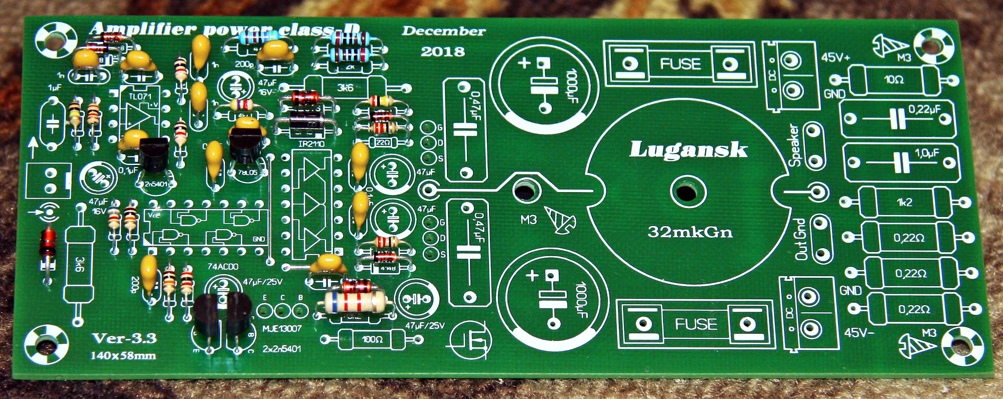

Пора оживить тему. Три года схема и печатки редактировались, передвигались деталюхи. Убрал защиту АС, так как с такой мощностью вполне справится любая релейная защита, та еще и с задержкой включения АС и мгновенным отключением.
Вот появился окончательный вариант мощностью до 200 ватт. Больше никаких изменений ненужно. После правильной сборки усь запускается с пол пинка. Единственное, на максимальной громкости подрабатывала защита. Подобрал шунт.
С номиналам по схеме, частота самоосцилляции 290 кГц. Ничего не греется. биполяр стабилизатора при питании +/-45 вольт, на радиатор можно не ставить. (можно заменить на КТ815/817 меньше места будет занимать) Для раскачки с головой достаточно звуковой карты компа. Звучание достойное не только саба. Без сигнала в динамиках полная тишина.
На картинках процесс сборки, в архиве все слои печатки. и под утюг тоже :))

Серега, а нет в Lay последней платы? Хотел подправить под свой дроссель.
 Заголовок сообщения: Re: D-class для сабвуфера
СообщениеДобавлено: Пт янв 04, 2019 09:39:59
Карма: 113
Рейтинг сообщений: 1537
Сообщений: 2994
Откуда: Lugansk ЛНР
Дальнейшие изменения печатки не планировал.
Okkupant Можешь перекодировщиком форматов перекодировать в Gerber, потом импортировать его в layout

Есть кучка вопросов по схеме на 2153(они просто есть в отличии от остального).
1. Какая схема самая правильная?
Основная я так понял на 9(или 10) странице.
Сделал набросок по всем схемам, пока будет тут (обновил)
2. Похоже на ошибку, но не понял где.
4к7 на выходе компоратора к питанию + компоратора или общему + ?
По схемам он к входному +45в, а на всех платах к +10в компоратора.
Скорее всего ошибка схемы. В большинстве он идёт к питанию компоратора как на платах.
Возможно об этой ошибке написано в первых страницах темы, но картинки там удалены.
3. Какая ёмкость входного конденсатора?
По схеме 220нф но на плате его нет.
По последней чьейто плате какойто электролит без номинала. Или и то другое ставить ?
Просто если хватит не электролита, надо резервировать место под чтото вроде слюды или плёнки, а они большие, придётся выкинуть место под электролит.
4. Электролит на выходе вроде как для пуска нужен, или я не туда его воткнул и писалось о другом ?
5. Нужны ли резисторы 10к от затвора к истоку или ( по другой схеме ) хватает диодов параллельно затворным резисторам 10ом ?
6. Я так понял все резисторы (кроме 2.2к 1вт от стабилизаторов 10в) маломощные. SMD подойдут или они не звучат ?
7. IRF630 подойдут или вообще никак ? Ктото вродебы ставил, но не понятно перегрев или недоделано чтото было.
Может от материнок сгодятся полевики, они вроде как и на 50в бывают ? Ну или для малой мощности на 25в.
8. 13005 в стабилизаторе можно заменить нашим КТ805 или ещё чемто?
Или может сделать составной добавив какойто КТ315, если уж усиления мало и перегрев будет.
9. На одной из плат плёнка 4.7мф от верхнего затвора на общий минус, она там зачем ?
Похоже ещё один чейто ляп. В обсуждении гдето на 6 странице, упоминается о конденсаторе между полюсами.
Тамон компенсирует отдалённые конденсаторы от транзисторов из за неверной разводки. Но нужен ли он после непонятно.
10. По схеме светодиод подключен минусу, но на плате к общему, так куда его ?
Нигде не нашёл схемы этой цепи, но на всех платах она идёт к общему, пусть так и будет.

Привет 74LS00 иВСЕМ кто нас читает! Потытаюсь ответить на некоторые вопросы! 1) В принципе все схемы рабочие, но по приборам на одних больше КНИ (искажения) на других меньше, на одних есть транзистор MJE13005 на других нет. В IR2153 есть свой встроенный стабилизатор напряжения, поэтому в своих схемах я MJE13005 исключил (чтобы он не грелся), посадив первую ногу «ИРКИ» через 3К на землю. 1) Резистор ; 4,7к нужен идет к питанию компаратора. 3) От номинала входной емкости зависит пропускной уровень по низким частотам, но если поставить его большим, то при включении усилителя будет щелчок, возникающий при ее зарядке, без нее если по входу есть постоянка, то она повлияет на выход компаратора. Я вешал (0,22 mF) на подводящий провод. 4)Електролит на выходе (между 8 и 6 ногой В IR2153) нужен он является вольтодобавкой. 5) Резисторы 10к можно не ставить, т. к. они применяются (в основном) при параллельном соединении мощных выходных ключей. 6)Резисторы 2,2к должны быть хотя бы полуваттные, они уже греются при +- 40В. 7)Irf630 работать будут, но будут больше греться чем IRF640, (у них больше Rds) 8) транзистор 13005 заменить можно на КТ815, КТ817 или КТ805, но их нужно будет перевернуть на 180 град. т. к. (разная цоколевка Э иБ). 9) Конденсатор 4.7mf не нужен им пытались исправить несовершенства разводки (после плату развели по другому). Светодиод правильно к общему (опечатка в схеме, но работать должен и к минусу). Эта схема (на IR2153) была макетным исследовательским вариантом, лучше не пожалеть деталей собрать последнею схему представленную СЕРГЕЕМ. Желаю удачи Борис.
