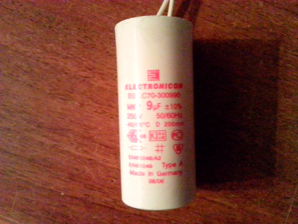

Скажите а подойдут ли такие кондеры в фильтр АС вместо МБГО
IMG_20140116_191359.jpg [104.68 KiB]
Это пусковые конденсаторы.
