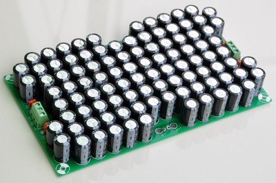

Увеличение ёмкости разделительных конденсаторов увеличит длительность переходного процесса - т.е будет грохот при включении, для его исключения потребуется увеличивать ёмкости остальных конденсаторов обвязки, пропорциональность, если память не изменяет, в даташите описана...
Главное смелее двигаться в этом направлении! :)) :solder:
А уж конденсаторная промышленность Армении Китая не подведет! :wink:
