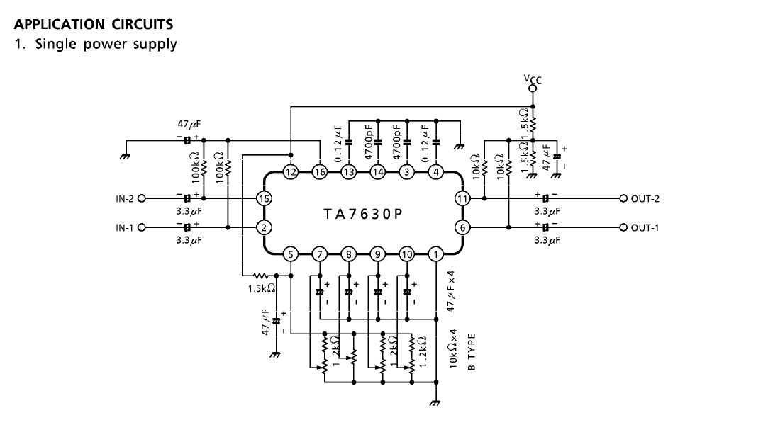

Хотя вот что, плату разводить по этой схеме? И по питанию можно соеденить минус микры с усилком, тоесть разместить их на одной плате и обьединить минус питания? А на ТАшку подвать через 7812.

Ну да, эта схема.. А минусы (корректнее говорить, "земли", ибо однополярка) естественно, надо соединять. viewtopic.php?f=1&t=67986&hilit=%2ATA7630P%2A вот в этой теме платы есть, жаль, что вторая на смд..

Во, за платку благодарю! :beer: Ну а "земли" соеденю :))

Вы хотели сказать, за ССЫЛКУ НА плату) Я же не автор печатки :roll: Есть одна непонятка, щас спрошу там в теме..

Именно, а по вопросу думаю поставить резистор, хуже не станет. А если станет, то перемычка рядом :))
