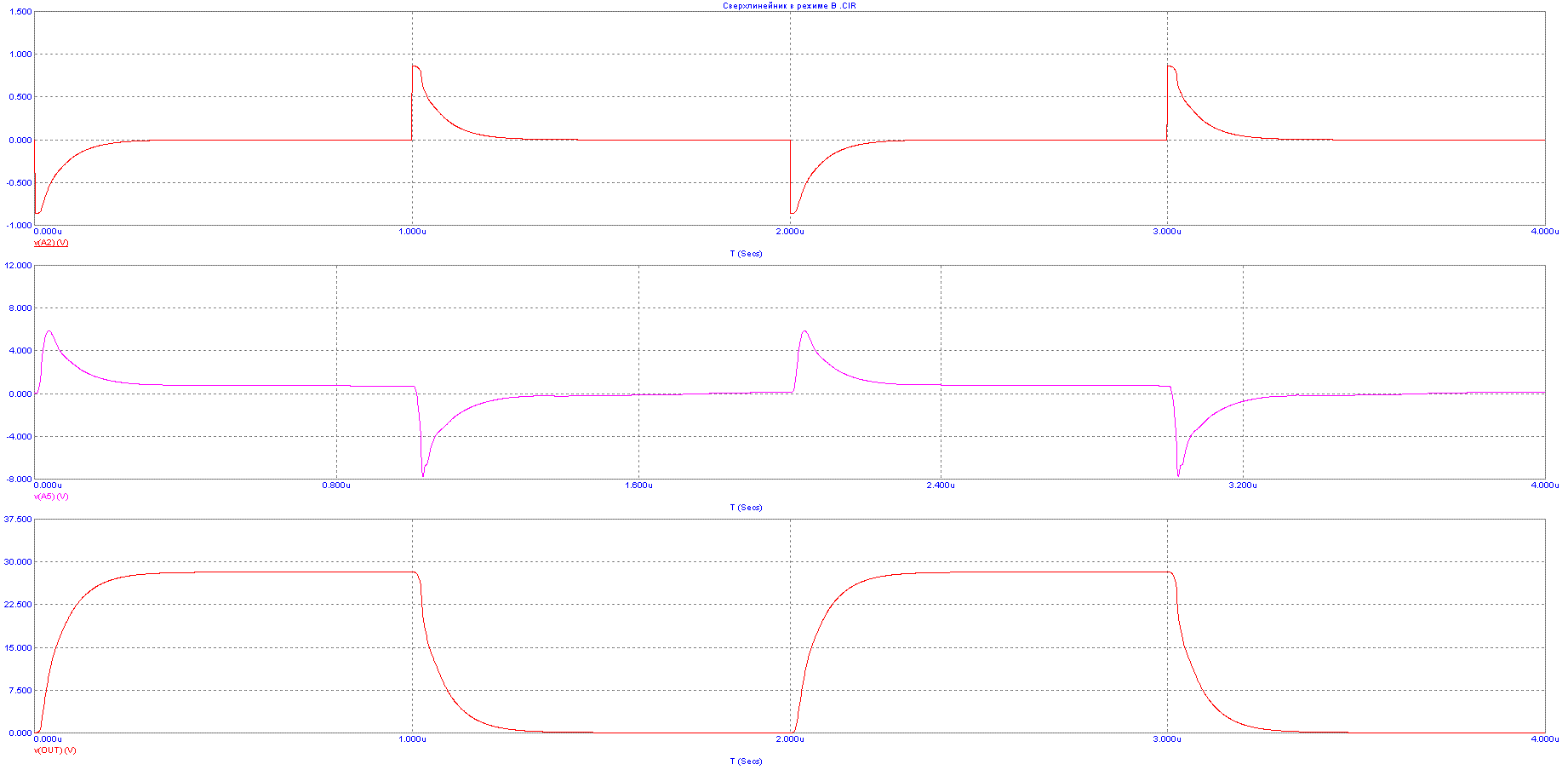

Ни 825 ,ни 845,ни ад847 не работают корректно в этом включении в микрокапе и не парьтесь с ними. Ёмкость С4 как выбирали? От балды ?

maxx2205 писал(а):
По постоянной времени c4r9, типа как у автора, хотя он, возможно выбирал и от балды :-)
то есть форму разностного сигнала на выходе оу не контролировали даже в капе?
AD825 и некоторые другие из сери 82ХХ относительно сносно работают в капе, хотя, конечно, результаты моделирования с ними нельзя считать абсолютно достоверными. Самое лучшее - сгенерить модель ОУ на рассыпухе, как это сделано, например, для LM317.
maxx2205 писал(а):
Слишком большая зависимость работы исходной схемы от подбора и качества комплектухи, разводки платы, компоновки в корпусе и т.п. Конечно - это расплата за определенное упрощение схемы
...ну вот и скажите мне - нафига нужен такой дивайс..?.. :dont_know:

maxx2205 писал(а):
Отчего же. В симуляторе на выходе ОУ синус, если имеется ввиду тупо нога выхода.
Смотри на меандре. Там гдето так должно быть
. Среддник график ,на выходе оу
в режиме В.GIF [16.36 KiB]
