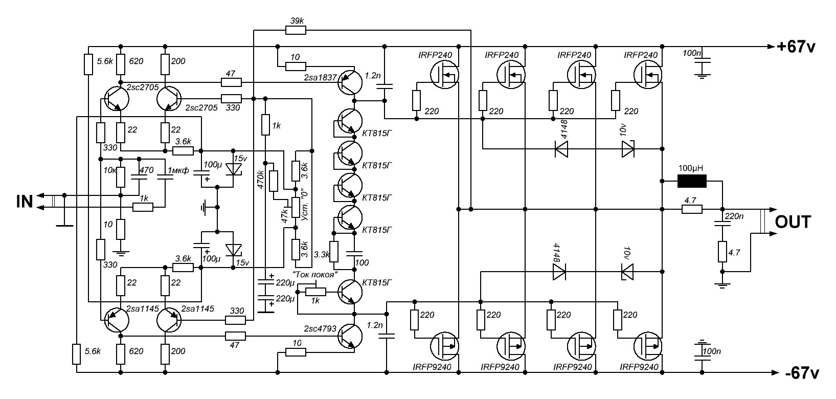

как лучше сделать термо стабилизацию? как по схеме во вложении? или использовать Б-К переход ?и какие диоды менять те что возле подстроечного резистора ? нашол корпус от усилителя уэми хочу его туда определить собрал всё сопутствующие
осталось только термо стабилизацию сделать.
вроде VT 12 для этого предназначен или нет?
Ясень.JPG [188.33 KiB]
 Заголовок сообщения: Re: Усилитель Шушурина :)
СообщениеДобавлено: Вс июл 22, 2012 08:41:39
Карма: 26
Рейтинг сообщений: 97
Зарегистрирован: Вт мар 16, 2010 09:58:07
Сообщений: 5040
Откуда: Новгородская обл
Цепь термо во вложении нечто.Гляньте третий усь Шушурина и возьмите за основу ее. Или просто поставьте на радиатор один из диодов родной схемы , те которые не шунтированы подстроечником, и все.Вместо Д223 тогда можно использовать КТ815 соеденив базу и эмиттер ,то есть включив его диодом
СообщениеДобавлено: Вс июл 22, 2012 09:22:35
Зарегистрирован: Сб июл 10, 2010 11:39:32
Сообщений: 146
спасибо. заменю диоды 7 и 8 на кт 815.
