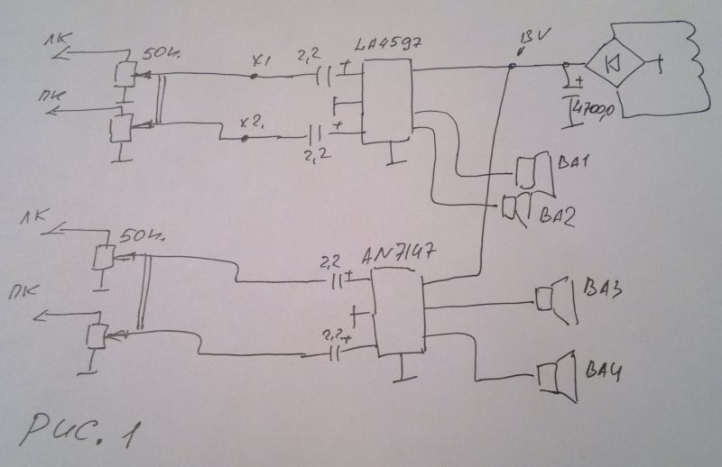

Ребята, подскажите по мелкой проблемке. Есть два усилителя смонтированных на платках, в виде модуля. Модуль на микросхеме LA4597 и модуль на микросхеме AN7147N. Оба модуля питаются от одной линии, 13 вольт.
Упрощённая схема на рис.1 [img][img]http://img.radiokot.ru/files/103174/thumbnail/1i56u3kqi7.jpg[/img][/img]
Всё по классике. В таком соединении, при подачи сигнала на потенциометры, всё отлично работает.
А теперь нужно сделать так, что-бы можно было бы управлять сигналом с одного потенциометра. Как на рис.2
[img][img]http://img.radiokot.ru/files/103174/thumbnail/1i56u7ut7b.jpg[/img][/img]
Однако при таком объединении входов, оба усилителя возбуждаются и слышен гул в 50 герц из динамиков. Как только отрываем по входу любой из усилителей, всё пропадает. Что тут можете посоветовать. Как развязать входы, что-бы они не влияли друг на друга. Спасибо.

Скорее всего дело в высоком сопротивлении самого регулятора, из-за чего он не обеспечивает развязку между входами микросхемы (Т-образная связь через R1-регулятор-R2).
По-хорошему, нужно ставить буфер-размножитель, который обеспечил бы околонулевое сопротивление в точке подсоединения входов микросхем, тем самым обеспечив им развязку. Подобный буфер бурно обсуждали несколько ранее...
Думаю это никакое не возбуждение. Усилители весьма редко возбуждаются на частоте 50Гц. С землями надо разбираться внимательно.

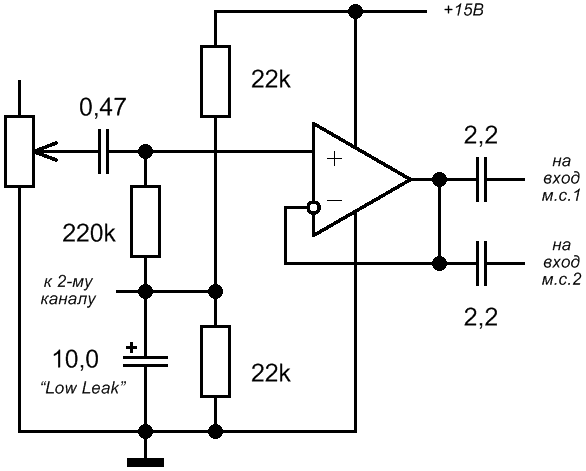

Что-то типа такого?
[img][img]http://img.radiokot.ru/files/103174/thumbnail/1i57kma9i7.jpg[/img][/img]
Выход буфера на входа усилителей. А входа буфера объединить?
Думал может чего проще есть, типа RC цепи?

MrMrMrrr писал(а):
Да вроде земля там одна
Не видя разводки и присоединений сказать сложно, возможно при переключении на один потенциометр образуется земляная петля.

Не понимаю, откуда всё время берутся эти куски схем, совершенно из других мест. Почему у меня, когда я набираю "буфер на ОУ" сразу выскакивает нужный результат? Может, у меня гуголь не той системы?
Вот ваш буфер. Элементарный, простой, качественный...
Конденсаторы на выходе буфера по потребностям м.с. Я им от балды номиналы проставил...
Конденсатор на входе 0.22 или 0.47 мкФ плёночный.
Правда, если у вас только однополярное питание, то нужно сделать искусственную среднюю точку для обеспечения работы ОУ. Вот как-то так
