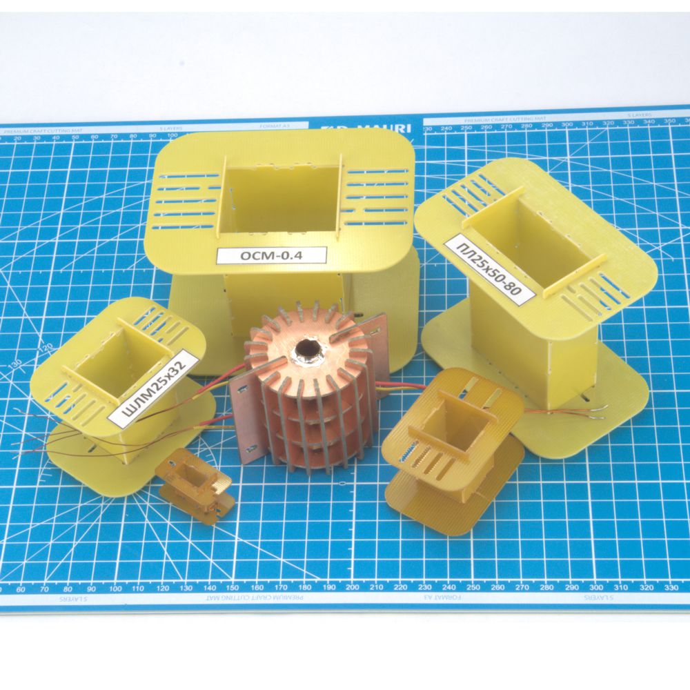

Это не боязнь ассиметрии. Аудиоусилитель, он не инструментальный усиитель, и некоторая ассиметрия даже полезна.
Волну погнал из-за утверждения что для РР нужен трансформатор на одном сердечннике. Пояснил, что необязательно, можно и на 2-х.
Двухтактный трансформатор с разнесеными обмоткам специально не делал, просто нет необходимости, но давным-давно приходилось колхозить какой то PP с двумя ТВК без перемотки.
Сейчас PP трансформатор с разнесенныи обмотками использую только на ВЧ, изготовил широкополосный трансформатор для лампового широкополосного PP усилителя мощности (на фото он в центре, девайс похожий радиатор ), который работает в полосе от 1,5 до 30 МГц

У каркасов катушек очень качественный раскрой, как исполняете?
 Заголовок сообщения: Re: Выходной (переходной) трансформатор усилителя.
СообщениеДобавлено: Ср июн 11, 2025 11:50:29
Рейтинг сообщений: 2
Зарегистрирован: Чт фев 20, 2014 16:52:32
Сообщений: 51
Просто регулярно провожу обслуживание станка. Смазка, проверка на биения шпинделя и прочие малоинтересные процедуры
