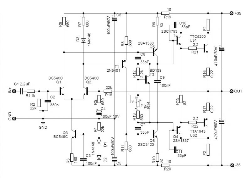

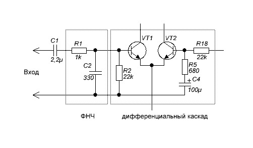

R2 должен стоять после R1 или между С1 и R1?
 Заголовок сообщения: Re: Мелкие вопросы по УНЧ.
СообщениеДобавлено: Пт фев 23, 2018 14:06:40
Карма: 175
Рейтинг сообщений: 7680
Сообщений: 17234
Откуда: Тюмень
Рейтинг сообщения: 4
Практически всё-равно. Он обеспечивает Q1 постоянным током в базу. Если его поставить слева, то результирующее сопротивление для постоянного тока будет 23 кОм, но для переменного уже не будет делителя 1:23 (4% снижения). Если поставить справа - будет возможность использовать его нижний конец как точку подачи напряжения, которое нужно суммировать со входным, но переменное напряжение на базе Q1 будет на 4% меньше.

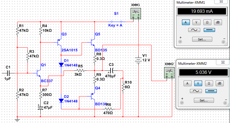

Ну, что же, собрал УНЧ, проверил, "фунциклирует". Ток покоя 35 мА, в средней точке выходного каскада 4,5 вольта относительно минуса. У выходных транзисторов (КТ814,КТ815) h21Э около 140 +/- 5 (у КТ3102 и КТ3107 не удосужился померить), эмиттер-база 0,64 вольта, при Uпит. 12В. Да, резисторы в эмиттерах самодельные, проволочные, примерно 0,3 Ома. Намотаны проводом ПЭВ-0,12.
Если ткнуть пальцем на вход, ток до 100 мА. После получаса во включенном состоянии без входного сигнала слегка греются (по-разному) радиаторы (8,5 см2) выходных транзисторов.
Собрал схему в Мультисим 12, http://img.radiokot.ru/files/87611/1in20fql8e.gif во вложении. Поизгалялся вдоволь, но так и не получилось сделать 6 вольт на +С3.
Какие будут советы?
R1 уменьшить, или R2 увеличить.
СообщениеДобавлено: Вс фев 25, 2018 21:07:17
Зарегистрирован: Пт май 03, 2013 20:14:31
Сообщений: 133
Откуда: Шебекино, граница
Точно, спасибо, еще бы ток уменьшить!
Добавлено after 14 minutes:
Увеличил R7 до 560 Ом, ток снизился до 20 мА.
По идее не должен ток зависеть от этого сопротивления, только если там возбуждение есть. Попробуйте между базой и коллектором Q3 поставить конденсатор пикофарад на 100-300, он должен предотвратить возбуждение усилителя, если оно есть.

Ток от этого сопротивления будет зависеть, т.к. от него зависит ток через диоды. Но уменьшать его я бы не ркомендовал, т.к. его уменьшением уменьшается и ток через нижний транзистор на пиках сигнала.
Ток покоя был рассчитан на сопротивление в эмиттерах выходных транзисторов 0.47 Ом. Поскольку сопротивления установленя 0.3 Ом, ток покоя пропорционально вырос - примерно в полтора раза.
Уменьшить ток покоя можно (а зачем, вообще? Если питание сетевое - пусть оно так и остаётся), установив между базами выходных транзисторов, параллельно диодам, сопротивления, величину которого нужно подобрать в зависимости от желаемого тока покоя. Но температурная стабильность немного ухудшится. Попробуйте 120-150-180-220 Ом
Также если есть запас диодов, можно подобрать пару диодов с минимальным прямым падением напряжения - достаточно только отобрать их мультиметром.
Для получения +6 вольт на средней точке можете поставить R3 68 кОм (схема) или даже 75. Вообще, средняя точка там совсем не обязательна быть ровно половиной питания - она выставляется так, чтобы получить примерно одновременно наступающий в обоих плечах клиппинг.
