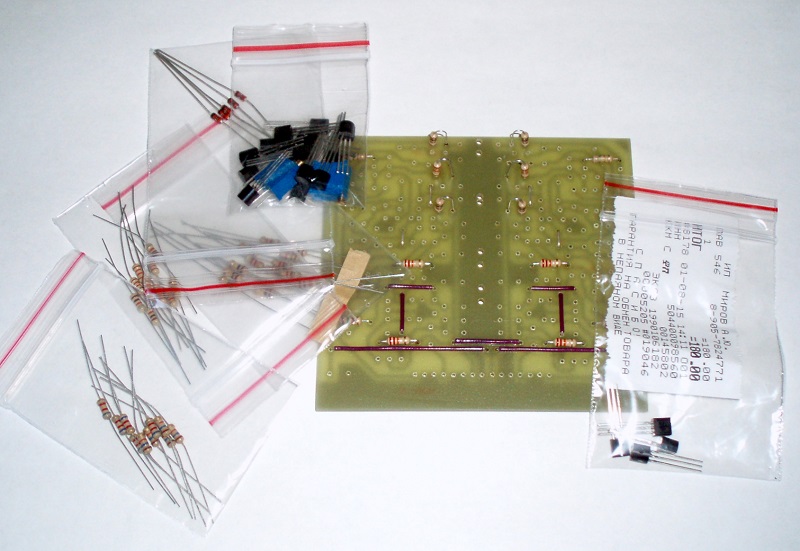

На днях съездил на Беговую, за заказом в Чип и Дип. В количествах от двадцати, металлопленочные резисторы выходят чуть более рубля за штуку (благодарю ssc за рекомендацию). В довольно объёмном заказе, обнаружился один косяк, в пакет с маркировкой 100 Ом, были вложены два десятка резисторов 4,7к.
Подобрал некоторые конденсаторы.
Испытываю затруднение с поиском конденсаторов 750пФ.
Плата.JPG [157.03 KiB]

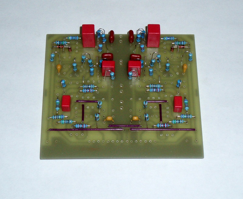

Промеж прочих хлопот, уделяю внимание и корректору, проект воплощается...
(В субботу попробую сыскать КМ-6 на 750пФ).
Phono PreAmp.JPG [116.32 KiB]

-serg-, многослойную керамику в такие вещи лучше не ставить.

Не удаётся найти ни каких плёночных конденсаторов, близко к номиналу.
В статье Н. Сухов, В Байло (Радио №3 1981г.), рекомендуют КМ-5, КМ-6, КСО, КТ-1.
Полагаю, что в сложившейся ситуации КМ-6, нанесут наименьший ущерб...
 Заголовок сообщения: Re: Предусилитель для звукоснимателя проигрывателя винила
СообщениеДобавлено: Сб сен 19, 2015 01:18:46
Карма: 127
Рейтинг сообщений: 6124
Сообщений: 24323
Те, что у вас на фото - это К10-17б...и пьезо и микрофонный эффекты - это все про них...правда, проявляется это у экземпляров с значительной номинальной емкостью, но тем не менее... добавим к этому еще сильную зависимость емкости от температуры....такие вещи допустимо ставить в цифре по питанию, в звуке я бы от них воздержался.Есть очень хорошая дисковая альтернатива от китайских собратьев с допуском +/-5...10%, и стоит недорого...
10пФ http://www.chipdip.ru/product0/33197/
33пФ http://www.chipdip.ru/product0/45793/
...750пФ получаем параллельным соединением двух номиналов: 270пФ и 470пФ, оба прямо в те же монтажные отверстия, ибо места они занимают немного и толщина выводов подходящая.
http://www.chipdip.ru/product0/56304/
http://www.chipdip.ru/product0/6725/
..для особо эстетствующих гурмэ можно рекомендовать прецизионные слюдяные конденсаторы от Cornell-Dubilier..
