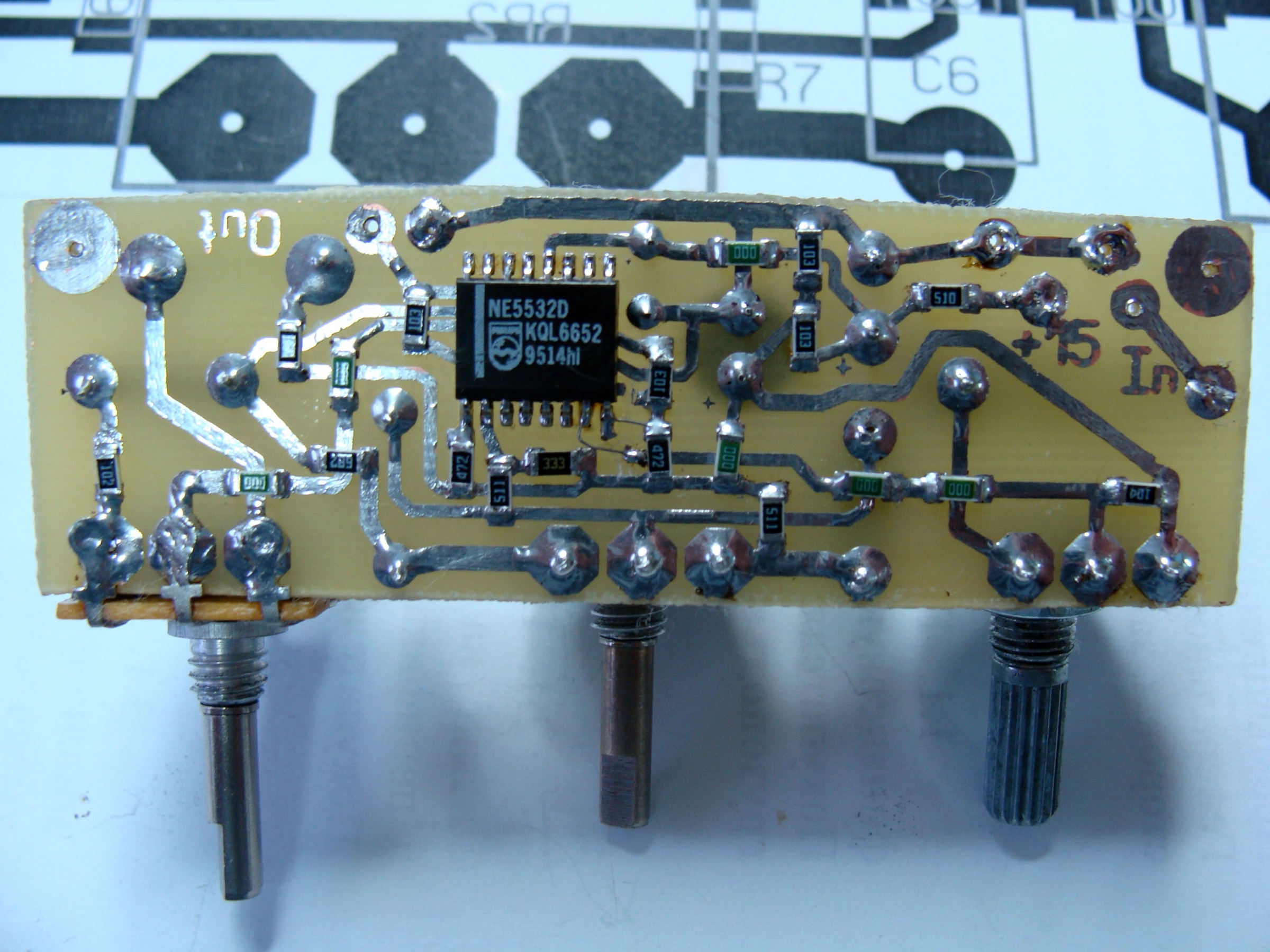

Vilsi писал(а):
выдалась свободная минута, решил приделать к усилителю ТБ. основное требование - максимальный размах амплитуды на выходе. ну еще должен обеспечивать некоторое усиление для компенсации затухания в ТБ.
..к этой схеме ничего из сказанного не имеет отношения...вам ОУ мало..?..они так же хорошо работают с общим плюсовым проводом, так же как и с минусовым...
Vilsi писал(а):
при испытаниях выяснилось, что, несмотря на довольно приличную полосу пропускания ТБ, скорость нарастания выходного напряжения довольно мала.
... :) ...откуда здесь взяться приличной полосе, при Скор.=220 пик, равно как и скорости нарастания...?
Vilsi писал(а):
при испытаниях совместно с усилителем оказалось, что не хватает усиления ТБ, при работе с моим мобильником в качестве источника уровень звука был недостаточен.
...затухание, вносимое мостом Баксандалла примерно 20дБ (в вашем случае - чуть меньше)..кроме того, выходное сопротивление, каскада перед мостом должно быть достаточно мало, опять же, это не про вашу схему..
Vilsi писал(а):
..на синусе по осциллографу хорошо просматривались участки с генерацией. усилитель оказался слишком широкополосным, а выходное сопротивление ТБ слишком высоким для сохранения абсолютной устойчивости системы.
...входное сопротивление вашего усилителя примерно 30..40кОм, частота среза с замкнутой ООС по уровню -3дБ (должна быть) не более 100..200кГц...
..уберите параллельную ООС по переменному току в делителе первого каскада - она в данном случае вредна, поскольку понижает входное сопротивление (и не только) и пересчитайте режимы...но все одно - ОУ вне конкуренции..

честно говоря, эта германь слегка надоела. интерес потихоньку угасает.
микросхема выбрана по принципу "что ближе лежало". по совпадению, у неё оказалась повышенная нагрузочная способность, которую поиспользую попозже.
для исключения лишних переходных конденсаторов на половине питания организована общая точка.
конструктив
СпойлерИзображениеИзображение

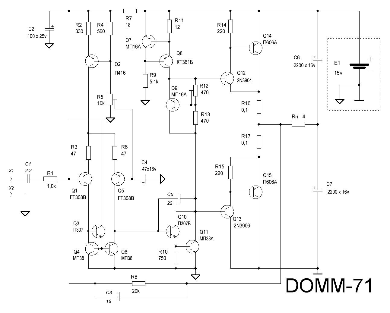

ну ладно, кто о чем, а я о своем. продолжение.
поскольку нагрузочная способность предварительного усилителя сильно увеличена, появилось желание слегка доработать DOMM-7G.
обзовем его для определенности DOMM-71.
1. уменьшены резисторы цепи ООС. входное сопротивление усилителя стало 1 кОм.
2. поскольку от германевого проекта остается всё меньше германия, то принято решение уменьшить паразитный ток УН путем установки туда кремневых транзисторов. чтобы сохранить ретро подход, применим КТ361 и П307. чтобы устранить влияние паразитного базового тока Q11 вынужден поставить R10.
3. перекосило дифкаскад. для выравнивания пришлось поставить Q3.
4. для уменьшения усиления дифкаскада в цепи эмиттеров установлены резисторы.
5. полоса пропускания усилителя расширилась до неприличных 950 кГц. полезли паразиты, которые раньше не имели влияния. устойчивость сохранилась, но на переходной характеристике появился здоровенный звон. судя по всему, из-за большой входной емкости усилителя. ставлю корректирующую емкость С3. звон пропадает, а полоса сужается до 600 кГц.
Щас, погуглю...

У Q10 коллектор на питание. Подавим влияние и нелинейность проходной емкости. Для исключения разгона тока через Q10 при клипе ввести через диод шоттки нелинейную обратную связь на базу Q10 с коллектора Q11.

C3 всегда полезен.
А я бы все таки УН перевернул. В первый каскад МП40 или подобный, во второй ГТ321 с повторителем перед ним на П416 или ГТ308. Только коллектор повторителя нужно запитать таким образом чтобы напряжение коллектор эмиттер составляло 5 - 8 В.

2 WP_ таки да, со всем согласен. нужно только время и желание :)
..тихий ужос :facepalm:

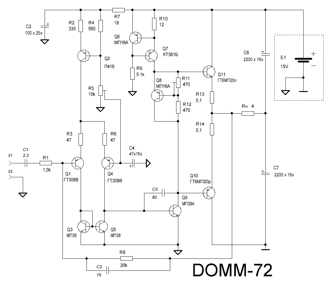

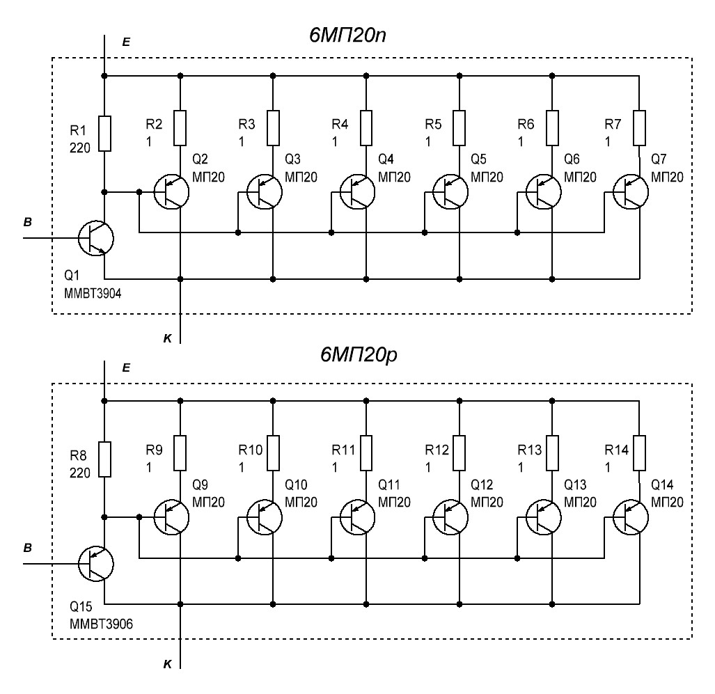

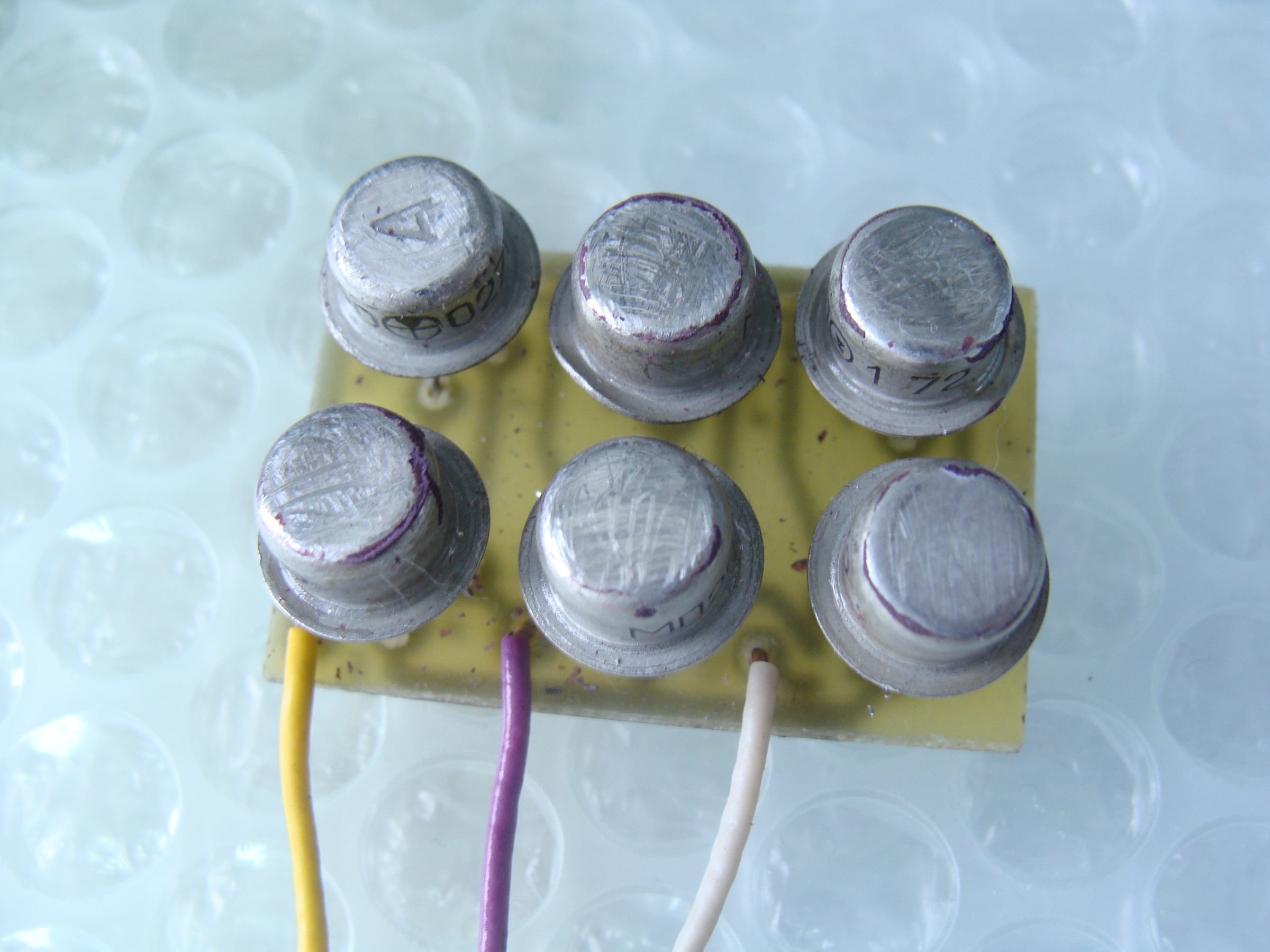

продолжаю развлекаться. собираю сборные транзисторы.
МП20 выбраны из-за приличного тока - 300 мА. 6 штучек в параллель способны заменить П606. единственный минус - их совокупное тепловое сопротивление наверняка хуже, чем у 606.
ставлю в усилок, смотрю. вижу, что скорострельность их слишком мала по сравнению с 606, поэтому второй полюс сильно сдвинулся вниз по частоте. из-за этого на синусе появился возбуд. если для его ликвидации использовать корректирующую емкость, её номинал получается слишком большим. убираем излишнее усиление - один транзистор в УН. получаем DOMM-72
полоса пропускания уменьшилась где-то до 250 кГц. при этом начиная со 150 кГц синус выходного сигнала перестает быть похожим на синус.
касаемо ГТ6МП20. в принципе, на звуке они греются, но умеренно (у меня, правда, 8-омная колоночка). при проведении испытаний, конечно, вопрос другой. не сразу, но доходит дело до теплового пробоя. чтобы уменьшить его вероятность пришлось ставить радиатор.
какой звук? а что звук? мы ж делали усил не для звука, а для удовольствия. впрочем, звук очень даже ничего себе.

..не знал, что МП20 бывают обеих структур (p-n-p и n-p-n)..и как вы их только различаете..?... :)))
...великое таинство узлов R7C2 и R2R4Q2...последний по смыслу может быть заменен банальнейшим резистором, бо толку от него никакого..

NPN PNP по типу драйверов перед МП20.
Насколько я вижу? использована моя шизо-идея c много много МП16 из "весеннего обострения". У меня до завершения так руки не дошли.
В сборках R1 R8 по величине нужно прибрать. Не более 100 Ом. А лучше 33. И можно будет обойтись без радиаторов.
