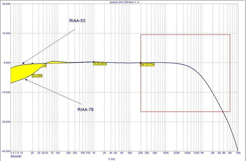

sergejka9 писал(а):
Но вот что я сделал, так это убрал цепь коррекции НЧ- ниже 50 Герц, это два резистора по 220 к и конденсатор 68n, в обратной связи микросхемы. Никогда нигде эту цепь не ставил и здесь убрал.
..у Галахова коррекция по RIAA-78, о чем, собсно, прямо написано в самой статье - эта цепь формирует 4-ю точку с постоянной времени 7950 мкС
..а "веселенькое" звучание корректора объясняется практически полным отсутствием динамической емкости во входной цепи и стабильным и частотонезависимым входным импедансом - обведено пунктиром - с RIAA инвертором спад АЧХ начинается с 200кГц..т.е, зависит практически, только лишь от ОУ...
sergejka9 писал(а):
И стало приятнее слушать
..значит, у тебя акустика дерьмо.. :)

sergejka9 писал(а):
Можете пояснить свой вывод?
..а из графика не понятно..?
..спад АЧХ по RIAA-78 начинается с частоты ниже 40 Гц - что практически незаметно даже на акустике среднего качества..
..возможно, сказывается влияние комнаты и расстановки АС..

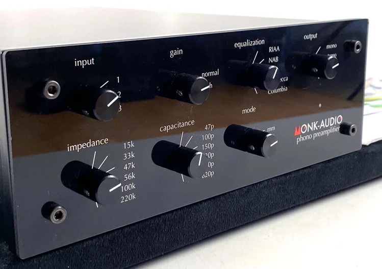

Без объективной метрологии остаётся полагаться только на уши.
Сначала провести необходимый объём настроек, полагаясь на простейшие приспособления.
- горизонтальность стола
- крен, тангаж, курс иглы с картриджем
- сила прижима
Дальше слушать пресловутые сибилянты С - Ц, Ч - Щ.
Меняя входное сопротивление и ёмкость, подкидывая разный материал, искать субъективно подобающий вариант.
Для персонажей глубоко проникнутых такой затеей есть преампы со штурвалами, где можно предаваться этому делу безостановочно.
