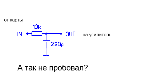

если 2 ногу соединить к 5 и 8 то звук будет тук тук тук тук это когда к пк подключено а если никуда не подключать то просто фонить будет и все
Сейчас все собранно по такой схеме
Ща сделаю пояснительный видеоролик ......

Ответ на картинке.
А проблемы для борьбы с фоном от сети решаются подобным образом, только фильтр настраивается на 50 и 100 Гц.
Учите матчасть, не учитесь у Китая экономить копеечные детальки.

Высоко частоный + фон сети. Только кондерами и давить до полной тишины. А Вы как думали: в компе гуляет туева хуча высокочастоных импульсов (а питание усилителя Вы откуда берете?). По питанию, вплотную к микросхеме усилителя тоже подвесьте кондеры (керамика) на 0,1 мкф (если их там нет). Наверняка поможет: вперед - с паяльником!

От импульсного Бп, плохо отфильтрованного тоже может быть шум(шипение) и достаточно ощутимый.
Простой совет: посмотрите схемы профессиональной звукоусилительной аппаратуры(лучще - эстрадной, там малейший шум просто не допустим!): и блоки питания и входные цепи (повсеместно применены фильтры подавления как сетевой, так и высокочастоный фон). Компьютеры, телевизоры и прочий ширпотреб - это экономия на каждом резисторе и конденсаторе в угоду массовости выпуска изделий. Короче - это г...о! Но Вы же делаете для себя, для любимого. Вам нет смысла экономить на грошовом кондере + рублевом резисторе!

Попробовал от мобильника подключить , фона нет . От пк фон есть а от мобильногго телефона и от видеокамеры фона нет .

Понятно - фон от НЧ выхода ПК. Надо давить входным фильтром. Схемка выше (кусочек). Возможно поиграться с номиналами кондера и резистора. Можно сделать и двойную цепочку фильтра. Чтобы не сильно задавить полезный чистый звук, а шипение(частоты выше 16000Гц ) удавить напрочь! (закоротить на массу).

у меня нет таких кондеров , нашел только 0.1 но чето высоких стало мало а фон все равно остался конечно стало меньше но всетаки не айс ....

0,1, то есть 100 000 пикофарад = это черезчур! Этот кондер уже весь звук портит. Не более 1000 пик можно применять! Ваша задача обрезать частоты выше 16(даже 13) тысяч герц. И обрезать надо капитально. может даже придется активный фильтр использовать.

Потенциометр по входу стоит? если не стоит - поставте, и по входу еще ставят резистор парарельно земле 15-10к.
а вообще есть конкретные действия при фоне
закоротить вход на землю - если фон есть значит проблема в питании, если нет то проблема по входу. Тем по этой микрухе дофига, посмотрите тему на датагоре про этот усилитель от бп компа там афтор победил его. только вот не помню точно... вот она нашлась http://datagor.ru/amplifiers/chipamps/6 ... ifier.html
