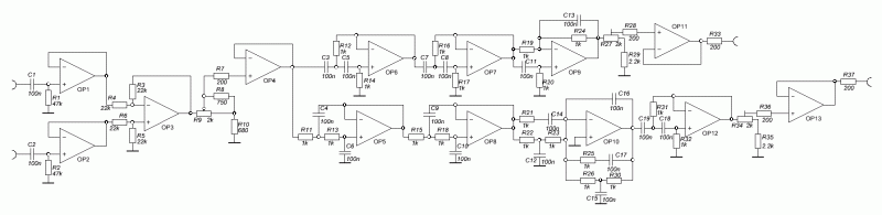

Итак, нарисована очередная схема. Вроде все красиво и без ошибок. Но все-же, хочется узнать ваше мнение.
На номиналы прошу внимания не обращать- все, что после OP4- еще будет рассчитываться потом.
На схеме- входной преобразователь баланс-не баланс (забыл кстати подавление ВЧ наводок прилепить), регулятор уровня 0...-12Дб, кроссовер линквитца-райли 2го порядка, задержка для ВЧ, корректор линквитца и сабсоник для НЧ. По выходу регуляторы 0...-6Дб, и буферы для согласования выходного сопротивления.

 Заголовок сообщения: Re: Темброблоки.
СообщениеДобавлено: Ср окт 30, 2013 22:11:39
Зарегистрирован: Вс дек 18, 2011 20:59:36
Сообщений: 274
Рязанцев Владислав писал(а):
На схеме- входной преобразователь баланс-не баланс (забыл кстати подавление ВЧ наводок прилепить), регулятор уровня 0...-12Дб, кроссовер линквитца-райли 2го порядка, задержка для ВЧ, корректор линквитца и сабвоник для НЧ. По выходу регуляторы 0...-6Дб, и буферы для согласования выходного сопротивления.
И что это за мега устройство? И что оно "ЭТИМ" будет делать?
Гы-ы-ы-ы-ы-ы)))
Сбился на цифре 7 о_О

Блок предварительной обработки сигнала для БиАмпинга
Расчитал все, кроме корректора Линквитца
предвариловка2.GIF [62.62 KiB]
А зачем на столько конкретный? Что планируется им делать?

им планируется обрабатывать сигнал для монитора с биампингом.
Видать очень хорошие мониторы, раз к ним делается на столько конкретный фильтр для биампинга, вот только одно не дает покоя, зачем так пресовать частоту, не ужели все так плохо?

Откуда: Казахстан
Обычный кроссовер 4го порядка, корректор линквитца чтобы поднять низы, сабсоник чтобы убрать слишком низкие низы, задержка для ВЧ, для эффекта TimeAligh, вот и вся обработка.
Пока все не так конкретно. Сначала будут тесты с модулем цифровой обработки, а после достижения результатов характеристики будут перенесены на аналог.

Рязанцев Владислав, то что вы хотите сделать это просто замечательно, остается только понять как ваше устройство относится к темброблокам.Помнится, здесь была соотв. тема по 2.1 и биампингу, вам целесообразнее было бы написать туда.
Да уж....
:facepalm: :facepalm: :facepalm:

Вы видимо совсем не понимаете смысл БиАмпинга, если отправляете в тему фильтра для сабвуфера. БиАмпинг, это активные фильтры и раздельные усилители для НЧ драйвера и твиттера в мониторе.

Рязанцев, хм...красивые слова не сделают вас умнее, а ваш кривой девайс рабочим.http://www.electroclub.info/article/biamping.htm.Вот пример (оттуда же) классической реализации биампинга с семейством АЧХ.Сабсоник - кондер соотв. емкости на входе канального буфера.
Сами для себе решите, к какой категории отнести ваше творение, но к темброблокам это отношения не имеет точно.Поэтому тему прошу больше не засирать.Здесь рассматриваем и обсуждаем регуляторы тембра и пр. устр-ва аналогичного назначения.
