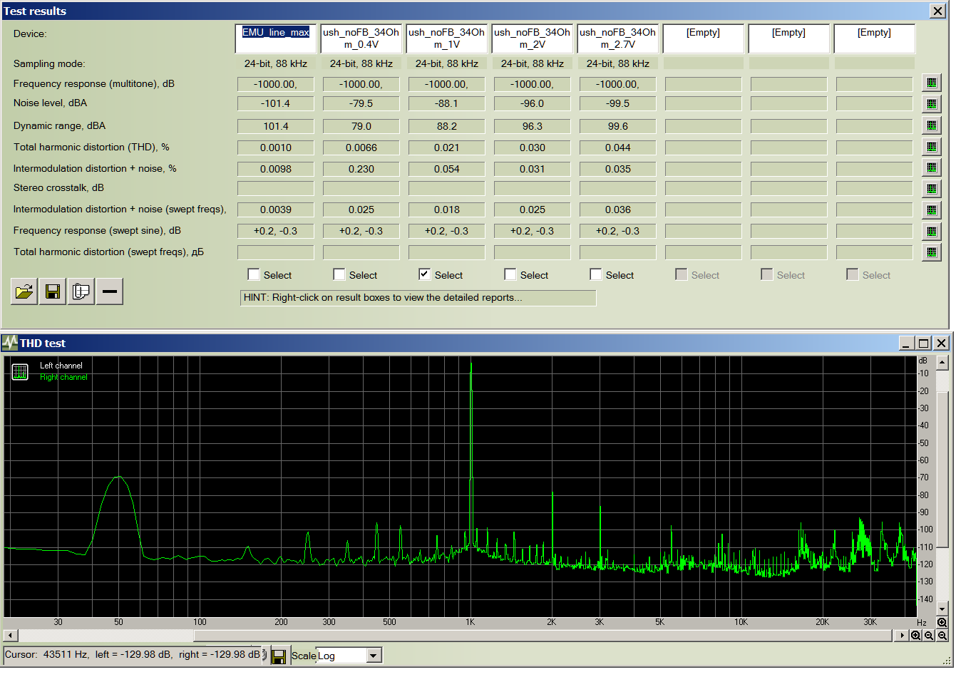

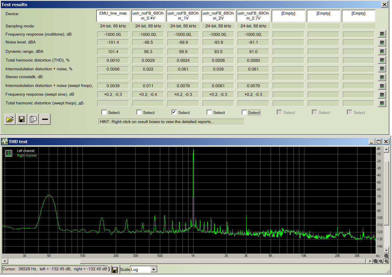

Сорри, немного отвлекся. Вот наделал базовых скринов с RMAA (приаттачены). В каждом скрине - первая колонка - это характеристика самой карты через 'loopback'. Просто для ориентировки, т.к. остальные колонки с характеристиками усилителя как бы уже включают в себя огрехи карты. С каждым скрином идет график для сигнала уровнем 1V (все вольты - RMSовые). Хотел вообще выложить архивчик с сохранками RMAA, но он 2.7Мб, а кот - животное не вьючное, и не позволил залить столько в файлохранилище. На графиках THD местами видны шумы, вылязящие в ВЧ и НЧ областях. О их происхождении я могу только догадываться, я думаю это это частотный привод лифта :), т.к. в процессе измерений они появлялись/исчезали произвольным образом, я на это никак повлиять не мог, а сам усилитель был не особо экранирован, да и тестовая нагрузка (резисторы) были просто припаяны в разрыв кабеля безо всякого экранирования. Вобщем, я тут не виноват, оно само пришло:) Ловить моменты когда оно пропадает и повторять эксперименты ради красивого графика гдето около 20КГц не хотелось, и так много времени это заняло.
Теперь немного подробнее о схеме - что касается самовозбуждения эмиттерного повторителя - чтобы усилитель возбуждался нужна не ООС, а паразитная ПОС в какой нить полосе частот. Сама по себе ООС иногда может превращаться в ПОС иза сдвига фазы, что и происходит например с некоторыми ОУ, которые становятся нестабильными при слишком глубокой ООС. Так что если есть возбуд - надо искать ПОС. Вообще я ожидал что мой повторитель превратился в емкостную трехточку за счет паразитной индуктивности проводов питания, но все оказалось немного интереснее. Вобщем, вот что бывает когда в УНЧ используются транзисторы с граничкой в 120МГц :)
Что касается КУ по напряжению - в моей схеме оно обеспечивается операционником, но операционник обеспечивает не только КУ по напряжению, но еще и является элементом цепи, компенсирующей постоянку на входе, если таковая имеется. Цепь эта включает в себя ФНЧ на OP2B, ФНЧ/интегратор на OP2A, буфер на OP1B и на выходе буфера формируется напряжение смещения для отрицательного вывода OP1A, в результате чего все это дело автоматически (в течении 1..2С) подстраивается под постоянку на входе. НО если постоянка окажется больше swing voltage операционников (то есть чуть менее 12V) - схема с ней не справится. Но такого в случае EMU произойти не может, у нее самой аналоговын цепи питаются от +-5V. Кстати если ктото надумает повторять - если будете менять глубину ООС OP1A - то следует так же поменять КУ по низкой частоте всей цепи коррекции нуля, иначе если ее КУ окажется слишком высок - она превратиться в автогенератор и ноль на выходе будет "плавать".
По поводу несколько экзотичного выбора ОУ, выбор этот не случаен:
OP1 (AD823): поскольку он работает в несколько перекошенном относительно середины питания режиме, то я предположил что следует взять ОУ, предназначенный для работы в режимах single и double supply. А еще от него требуется высокое входное сопротивление чтобы РГ не шуршал без конденсатора. Да еще и хотелось бы чтобы ОУ был в целом неплохой для звуа. Вобщем из всего "многообразия", имевшегося в продаже неподалеку я выбрал AD823. Вторым кандидатом был AD8066, но я его побоялся - быстрый он слишком. С ним бы я точно влегкую получил полноценный возбуд, включающий в себя ОУ. Кстати изза "перекошенного" режима работы ОУ следует интересное дело - поскольку ОУ "держит" режим выходного транзистора, то у него (у ОУ) на выходе в покое получается чуть выше 1В, а значит до этой амплитуды выходные цепи ОУ работают скорее всего без отсечки.
OP2 (OPA2277): от него требуется минимальный input voltage offset. От этого зависит уровень постоянки на выходе в покое. С этим ОУ у меня постоянка на выходе получается меньше половины милливольта. Ну и тот факт что он rail-to-rail тут полезен - сможет скомпенсировать больше аварийной постоянки на входе. А еще он очень мало кушает :).
Транзисторы - BC548C я подсмотрел (как и источник тока для него) в усилителе uxi - у него действительно ровная характеристика при высоком gain'е, у других (даже других BC548) - похуже. Я эти транзы выпаял из платы оставшейся от старого моника. В источнике тока применил источник опорного напряжения на 2.5В (LM385-2.5). Гулять - так гулять, а то на дворе 21й век, а народ все еще использует светодиоды для стабилизации напряжения :) выходник 2sc4883 - по даташитам нашел сам (уже давно) - он так же имеет идеально ровный HFE vs Ic.
Конденсаторы в ФНЧ/интеграторе. Я почти везде поставил лавсановые WIMA, кроме C3 - керамика. Но сам считаю это пижонством. Практически везде там бы прокатили неполярные электролиты, кроме C2 и C3 - туда только пленку или керамику. И да, я в курсе что X5R/X7R керамика для звука отстой, изза дикой нелинейности емкости. НО в этих местах нет звука :) Там как раз требуется отфильтровать все что можно до постоянки. Значит важен минимальный ESR и минимальная индуктивность. К C3 еще добавляется требование максимального сопротивления между обкладками - от него зависит как хорошо интегратор будет компенсировать постоянку. Если к примеру оно окажется к примеру мегаом - не видать полмилливольта на выходе, постоянка установится в целых 0.5V, что я считаю - отстой. Потому C3 - только пленка или керамика. По этой же причине плату перед тестированием нужно тщательно очистить отфлюса, а перед использованием - покрыть к примеру PLASTIK71.
По питанию. Поскольку в схеме "снизу" висит источник тока - она практически нечувствительна к пульсациям на минусовой шине питания. Потому фильтр на полевике висит только на положительной шине. И потому единственный кондер, реально влияющий тут на звук - это тот, который на 1000мкФ. Он исправляет "огрехи" фильтра питания. Я туда поставил FTCap, серия 'A'.
Питание ОУ сделано на двух 7812, а не как обычно 7812/7912 - неспроста. 7812 имеет лучшие характеристики - шумят к примеру меньше. А 7812А (не уверен впрочем что у всех производителей так) - самые лучшие. Кстати это касается не тольно 78хх/79хх, но и других линейных стабилизаторов.
Комментарий к файлу: с общей ООС, нагрузка 68Ом
rmaa_FB_68Ohm.png [89.69 KiB]
Комментарий к файлу: с общей ООС, нагрузка 34Ом
rmaa_FB_34Ohm.png [89.27 KiB]
Комментарий к файлу: без общей ООС, нагрузка 68Ом
rmaa_noFB_68Ohm.png [90.63 KiB]
Комментарий к файлу: без общей ООС, нагрузка 34Ом
rmaa_noFB_34Ohm.png [105.84 KiB]

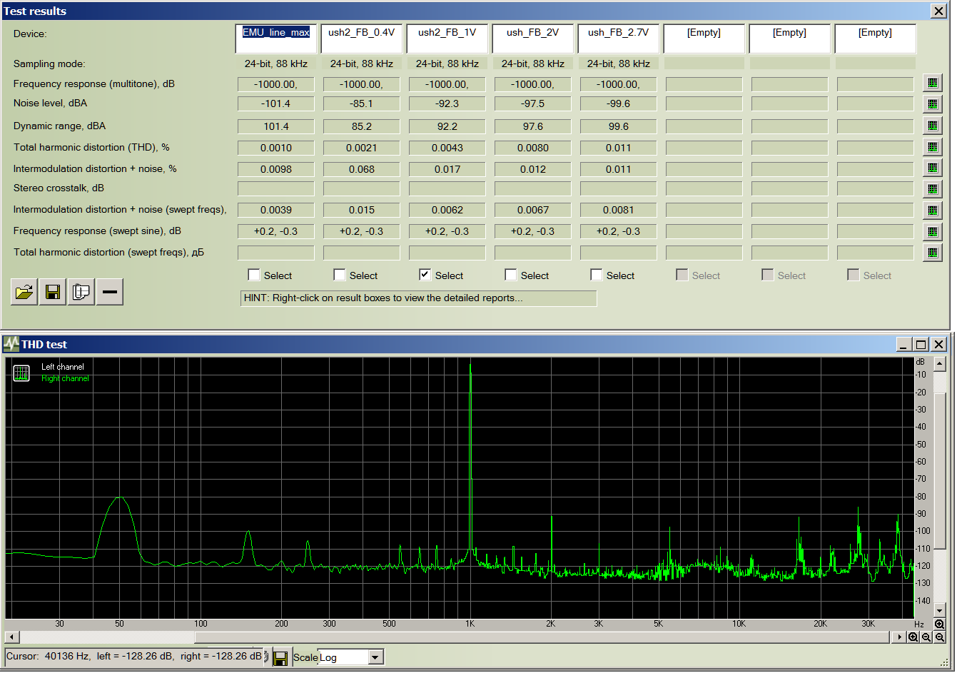

Задался вопросом почему такой высокий сетевой фон, разобрал, выяснил что фонят трансформаторы - рядом с ними расположен РГ (именно ради места для него они сдвинуты на печатке вбок) да и вообще много чего. Вобщем, накинул на каждый транс по короткозамкнутому витку из провода от витой пары + еще один большой виток из более толстого многожильного провода - поверх обоих вместе. Протестил так, и вы таки поглядите, оно того стоило:
Комментарий к файлу: после экранирования транса: нагрузка 68Ом, уровень 1Vrms
ushastik2_FB_68Ohm_After_shileding.png [98.48 KiB]

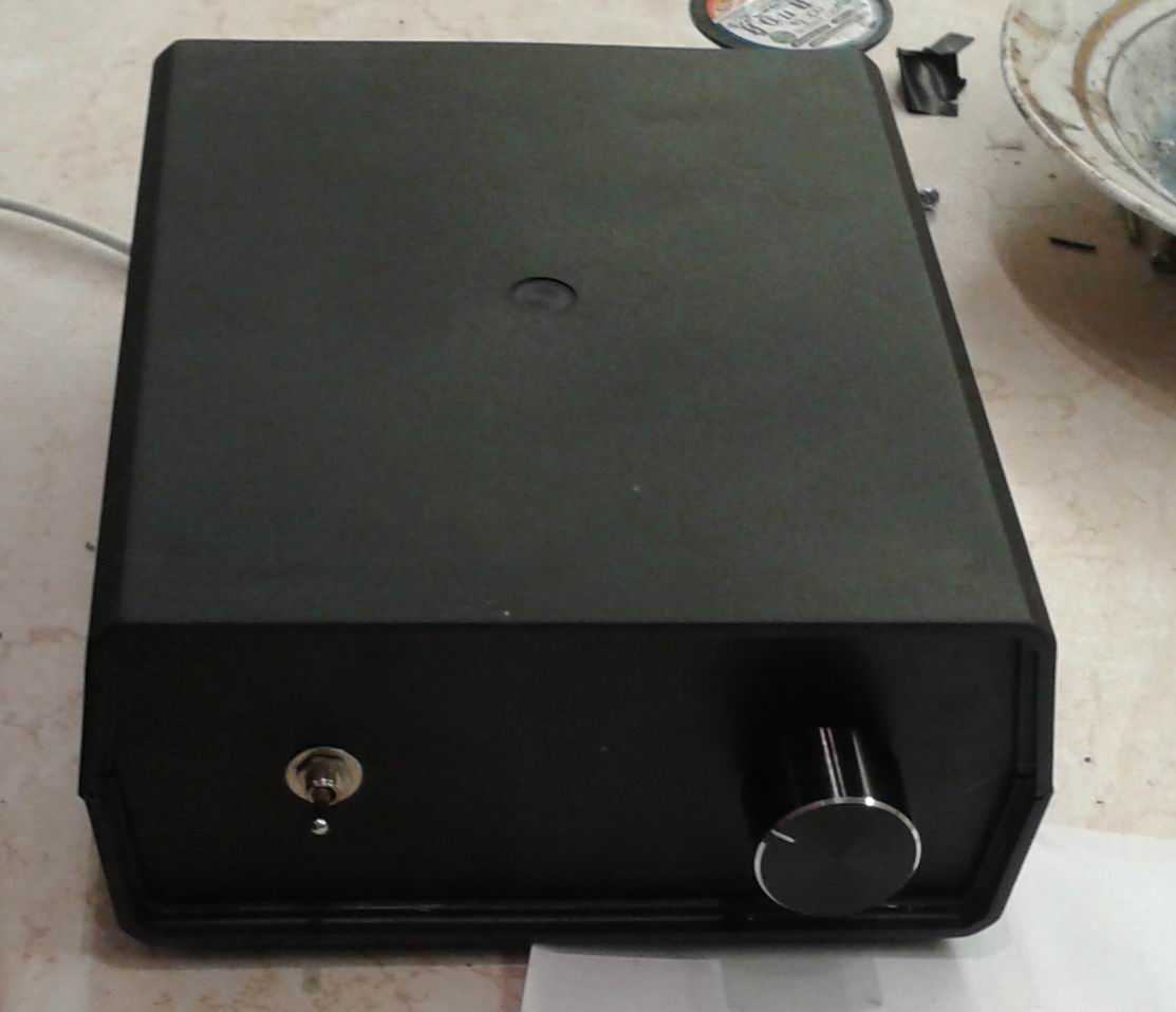

Кстати важная деталь - с обратной стороны платы примерно посередке они соединяются в кучку (припоя), и эта кучка отдельным проводом подключена к общей земле. Вообще фон теперь сильнее всего зависит от расположения питающего провода. По уму надо было бы вынести трансы в отдельную коробочку, но хотелось покомпактнее. Получилось вот так:
Комментарий к файлу: внешний вид
ushastik2_outerview.jpg [65.96 KiB]

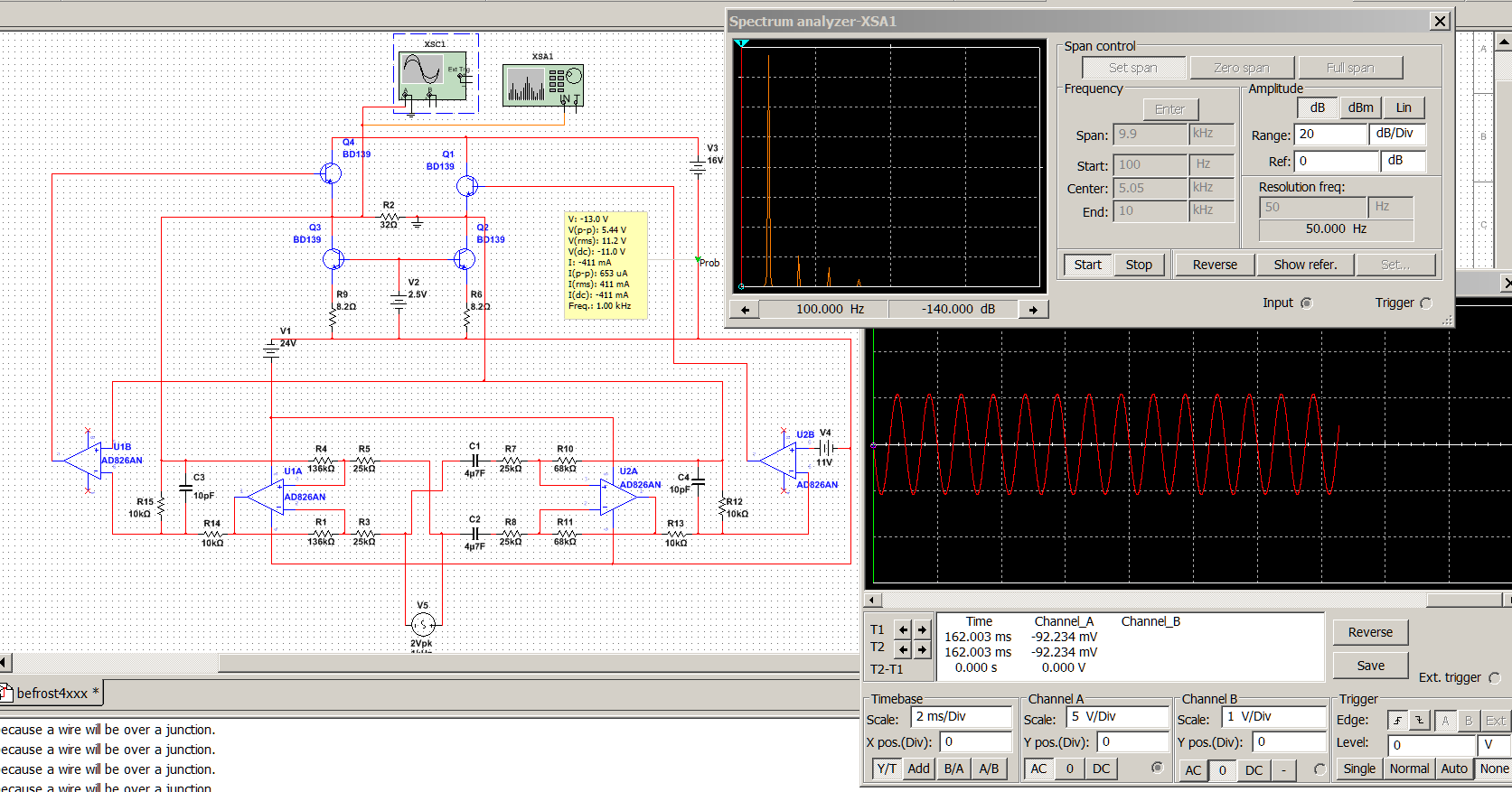

набросал тут "топологию" мостового включения 2х повторителей, при которой не должны выпячиваться преимущественно нечетные гармоники:
Комментарий к файлу: общий принцип
bifrost_topology.png [11.59 KiB]
- принцип простой - одно плечо "подстраивается" при помощи ООС под другое, в то время как другое просто модулируется сигналом в противофазе, чтобы получить максимальный КПД от такой схемы.
Если ближе к реальности, то както так:
Комментарий к файлу: ближе к реальности (исправлено 14/03)
bifrost_impl.png [110.71 KiB]
Ток потребления схемы константен - а значит требования к качеству питания минимальны, жЫрный кондер на выходе так же отсутствует, МГБЧ при желании можно таки воткнуть на вход :)
ЗЫ Схемку рисовал под звуки Manowar, оттого и такое название ( Bifrost )
