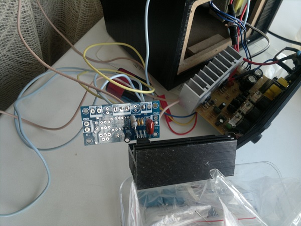

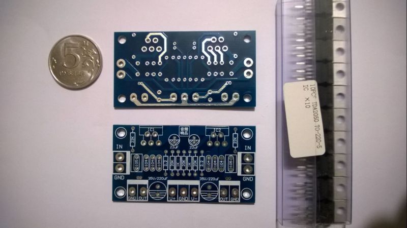

Усилитель tda2050 динамик громко гудит , звук похож когда подключаешь динамик к переменному питанию. При подаче сигнала на вход музыку слышно но шум перебивает все. Усилитель греется. Питание двухполярное 18 вольт на плече. Изображение
Есть соображения как исключить шумы( помехи и т.п.)?

Раз греется и гудит, значит крышка ему!
Либо платка неправильная, но она заводская значит, исключаем. Либо микросхема сдохла, есть еще 1 вариант, что неправильно подключено питание.
Берем лампочку накаливания на 40-60 Вт и включаем последовательно с первичной обмоткой трансформатора, замеряем напряжения на ножках микросхемы. Но перед этим надо еще замкнуть вход микросхемы на землю, а на выход ничего не подключать.

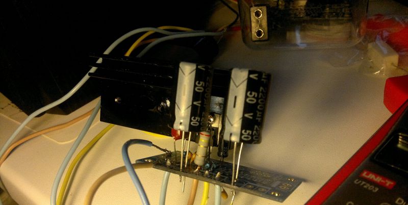

Напрочь исключено, питание отличное, двухполярное. 2050 рабочий, сигнал усиливает. Дело в том что керамические и электролитные конденсаторы на 50 вольт может в этом дело. Так как по даташиту достаточно 25 вольт.
Гудит страшно. Уже собираюсь за радиокомпонентами сходить которые на 25 вольт.

Не надо никуда ходить.
Изменение вольтажа конденсатора в большую сторону не влияет на работу схемы.
На конденсаторах указывают максимально допустимое рабочее напряжение, действующее на конденсаторе в схеме, которое не должно превышаться.
Это эксплуатационный параметр, а не основной. Основной - ёмкость.
Поддержу мнение о неисправности микросхемы (по Вашей вине, или брак).
Кстати: у Вас не экранированы входные провода.
Ещё: пытались ли замыкать вход на общий провод? Фон пропадает?

Включил усилитель , замкнул сигнальный провод на GND и гудение прекратилось , наступила полная тишина.
Что это означает?

Означает "что и требовалося доказать".
Экранируйте входные цепи.
А вообще, по идее, при подключении входа экранированным проводом, все наводки обычно исчезают (даже если были). Потому-что вход шунтируется источником сигнала.

Через конденсатор замыкал который на входе на ноге один. Дополнительные резисторы со входа на среднюю точку впаять? Входной провод отрезал под корень, проверил, так же гудит. Припаяю экранированный провод может что и изменится.

Припаяю экранированный провод, может что и изменится.
И обязательно соедините с источником сигнала (телефон, плеер, ПК).

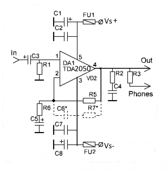

Просто множество схем где вход сигнала идет через RCA разъём , пока не подключен кабель с сигналом к усилителю из колонок же нет жутких помех и гула. Вот схема на которой возможно и нарисованы те самые цепи убирающие наводку и помехи.

Именно.
Делитель R2-R3, кроме всего прочего, снижает входное сопротивление усилителя, уменьшая наводки.
