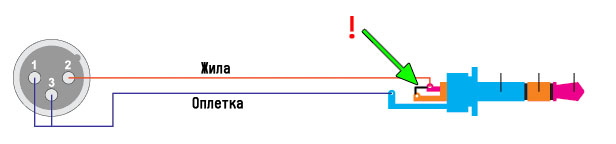

Надо воткнуть балансный конденсаторный микрофон в пульт и подать фантомное питание 48 вольт. Но сделать это только двумя проводами провода с двумя жилами и с экраном нет в наличии. Возможно ли такое?
Микрофон - китайский bm800. Работает кстати от микрофонного гнезда компьютера с фантомным питание в пять вольт.
Схема микрофона:
Схема переходника XLR - 3.5 для подключения к компьютеру.
cab.jpg [26.07 KiB]
BM800.jpg [58.62 KiB]
 Заголовок сообщения: Re: Мелкие вопросы по УНЧ.
СообщениеДобавлено: Вт апр 24, 2018 08:31:34
Карма: 127
Рейтинг сообщений: 11154
Сообщений: 32325
А взять два провода с одной жилой и экраном не судьба?

kentgaryk, На селе только ТВ-кабеля продают, больно громоздко получается. Но если нельзя двумя проводами к пульту подцепиться, буду двумя кабелями делать, конечно.

Думаю достаточно будет просто заплести три провода косичкой.
А уж если будет фонить то думать дальше.

Я почему-то думал, что динамический микрофон в XLR гнезде использует только одну часть дифференциального усилителя, и это работает. А выходит даже динамический микрофон выдает балансный сигнал. Видимо в самом деле, двумя проводами не обойтись.Или я думаю неправильно, и динамический мик балансный сигнал не выдает?
kentgaryk, это работает, серьезно?
